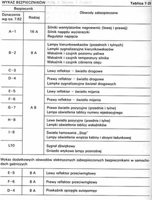

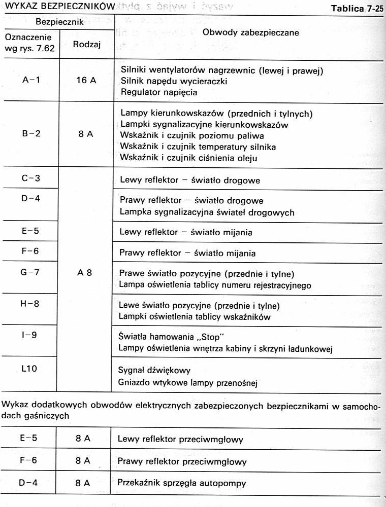

A czy może posiada ktoś z kolegów opis skrzynek bezpieczników do żuka z 97 ?
Post: 30 stycznia 2017, 16:04
Gdzieś mam... zaraz odkopię i wrzucę :)
EDIT:
Jest. Z tym, że to nie do końca odpowiada Żukowi z 1997... Ostatnie Żuki miały inną instalację niż te z lat 80tych... Różniły się zasadniczo detalami, ale jednak. Nie pamiętam już dokładnie wszystkich różnic, ale wiem, że w drugiej skrzynce, tej "dodatkowej" był bezpiecznik światła cofania, przeciwmgielnej i bodajże awaryjnych... Jak odkręcisz deskę rozdzielczą i delikatnie ją odsuniesz, nie urywając przewodów, zobaczysz, które bezpieczniki w tej drugiej skrzynce są w ogóle podpięte. Zdaje się, że fabrycznie były tylko 3 podpięte... Przynajmniej w mikrobusie ;)
Oznaczenia tej "głównej" skrzynki powinny się w miarę zgadzać.

Super dzieki jesteś wielki.
