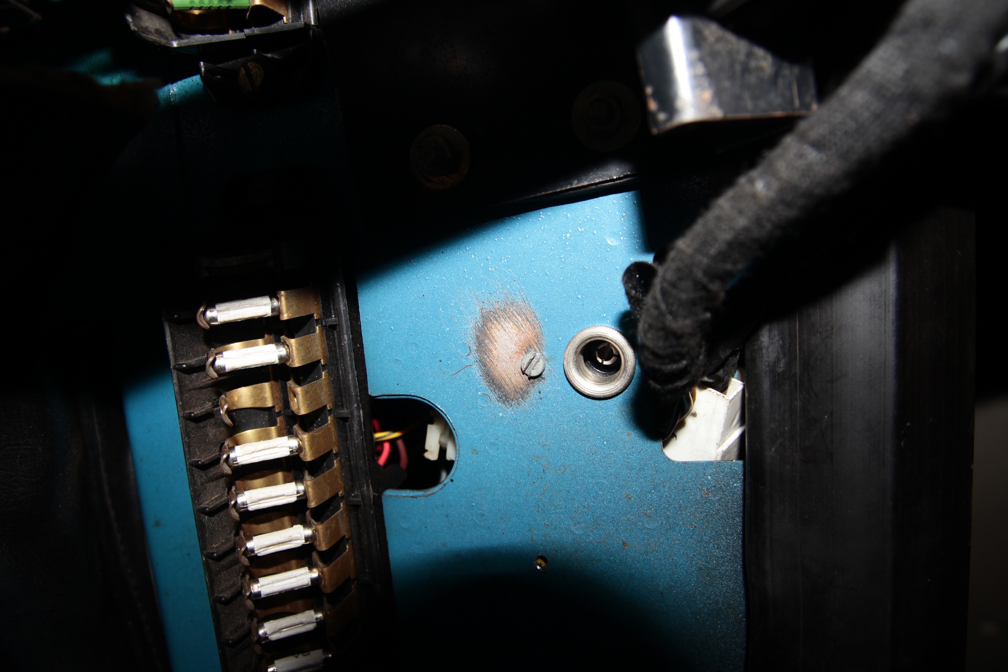

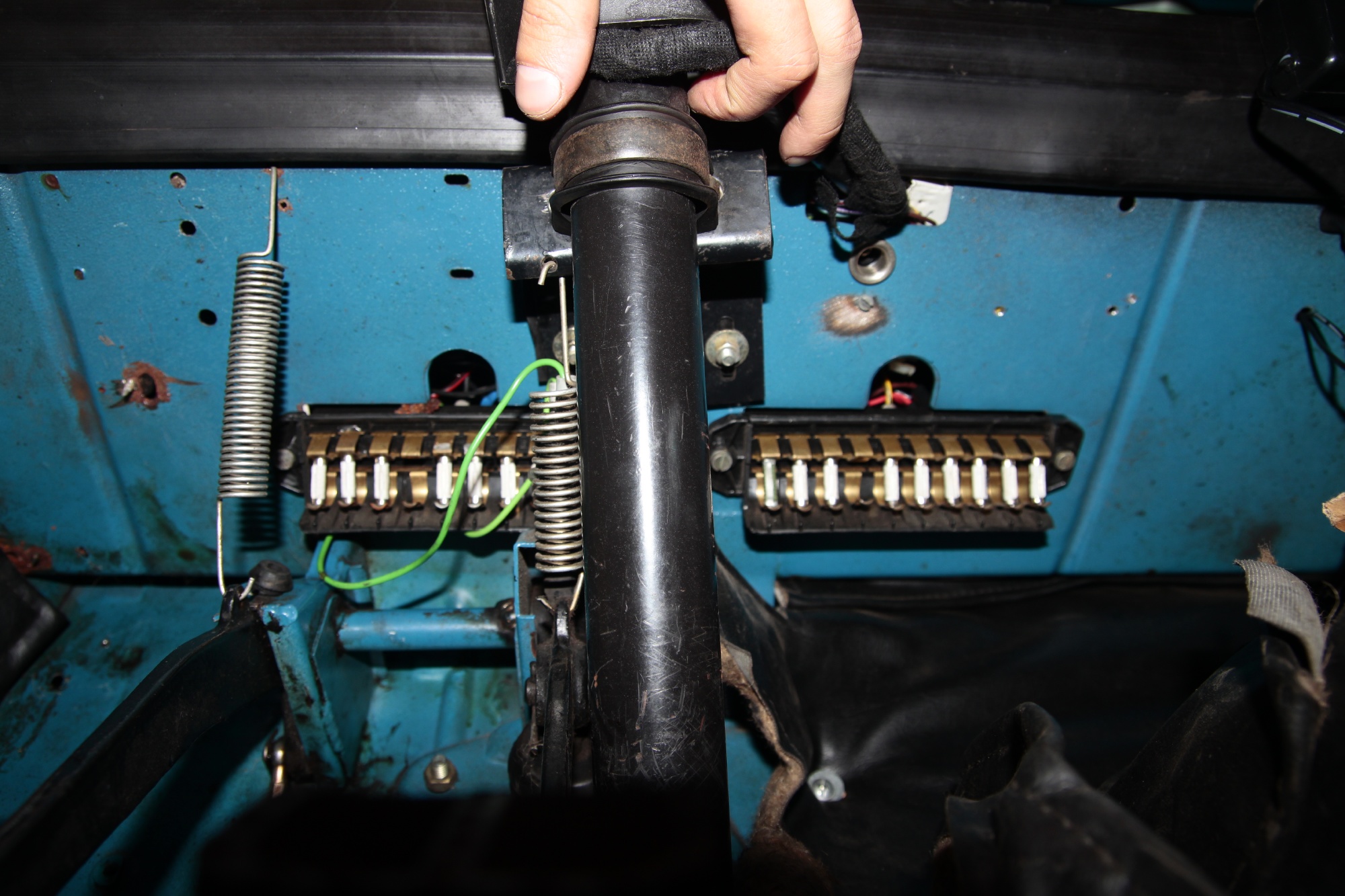

Prosz. Tuż obok kolumny kierowniczej jest małe gniazdko, w którym powinno być 12V podłączone pod 16A bezpiecznik. Resztę już pisałem, nie będę się powtarzał ;)

Czy to aby na pewno jest żuk ?
Post: 28 września 2015, 07:25
Maryś. Gratulacje, u mnie tylko zaślepka - wytłoczenie na blachach zostało. Czyli z fabryki taki wyjechał. - Nie mam.
Post: 28 września 2015, 09:36
No to pociągnij plusa po którymś bezpieczniku lub prosto z amperomierza przez wolny bezpiecznik :) Instalacja w Żuku jest prosta, nie trzeba się jej bać. :)

Ps. W sprawie tego gniazda, jesteś pewien, że to fabryczne rozwiązanie?
Post: 28 września 2015, 19:32
W sumie nie - spotkane na dwóch Żukach identyczne, ale to jeszcze niczego nie dowodzi.
Post: 28 września 2015, 20:04
Gniazdo jest fabryczne. Czy w każdym Żuku - tego nie wiem, ale u mnie też jest (znaczy było;-)
Post: 29 września 2015, 07:26
Spoko, znalazłem gniazdo. Dużo dalej niż wasze zdjęcie. Jest, ale co tam włożyć?
Post: 29 września 2015, 08:16
Nic tam nie wkładaj. Po prostu odłącz kabelek, zrób większą dziurkę gdzie chcesz, załóż normalne gniazdo i do niego wbij ów kabelek...
Post: 29 września 2015, 08:39
Diesel, no jak ty potrafisz człowiekowi wytłumaczyć ;)
W jakim celu było to gniazdo ?
Post: 29 września 2015, 08:45
Do podłączania lampki serwisowej. Podobne gniazdo było też w Skodzie Favorit - nic do niego nie pasowało, poza specjalną wtyczką, podobną do zapalniczkowej, ale cieńszą.
Lampka serwisowa była z bakelitu, czarna, z białym "klosikiem" i długim kablem.
