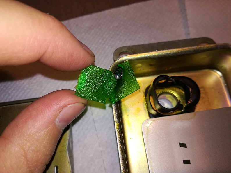

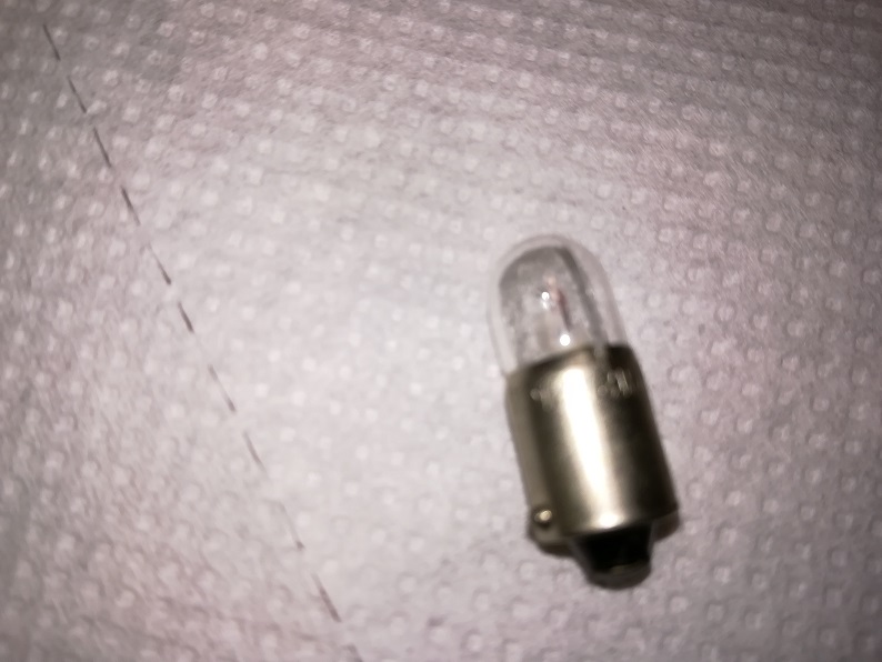

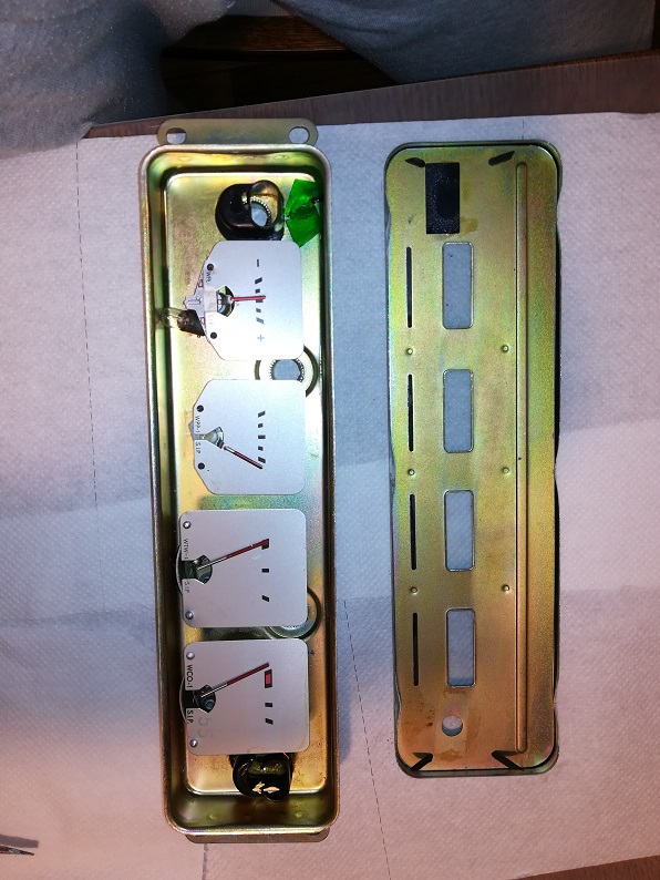

Tak w temacie żarówek podświetlenia deski rozdzielczej. Lepiej nie wsadzać mocniejszych żarówek niż 2W, tak jak fabryka przykazała. Grzebałem przy licznikach ostatnio i wygrzebałem potopione te kolorowe plastiki od kontrolek świateł. Potem dokładnie obejrzałem żarówkę i miała 3W, Na żarówce było jeszcze III 89- czyli jakby fabryczna. Możliwe, że w fabryce wkładali co mieli akurat? A może to nie od tego się zrobiło ale wyraźnie za ciepło tam było. Może to i wiek zrobił swoje.
