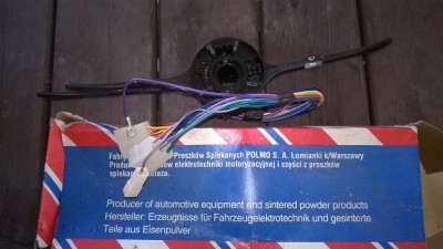

Taki przełącznik udało mi się zakupić nowy
Komentarz: Taki przełącznik udało mi się zakupić nowy
przełącznik.jpg [ 136.84 KiB | Przeglądany 9054 razy ]

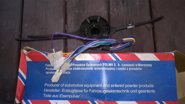

Tak może lepiej widać
przełacznik 2.jpg [ 136.55 KiB | Przeglądany 9053 razy ]
