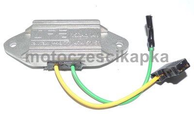

Prosze, jest mozliwe na taki model alternatora zalozic regulator jak jest na foto?? i jak? dziekuje

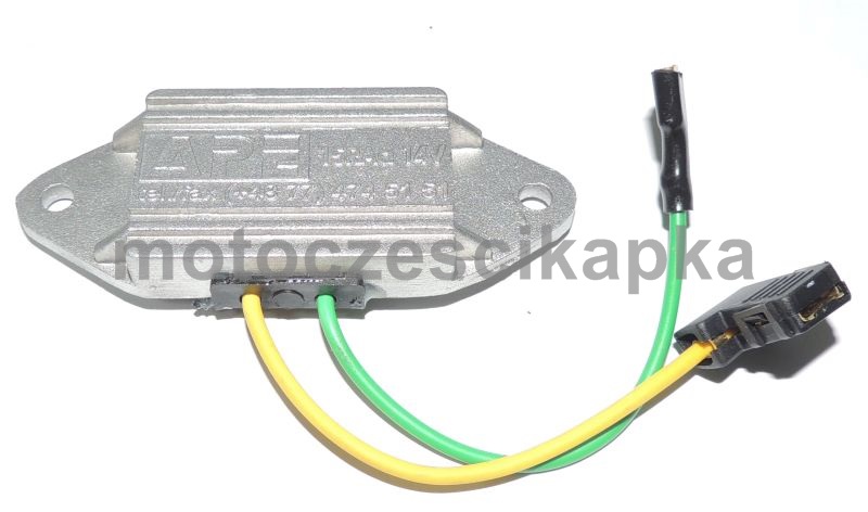

za to ten jest plug&play w miejsce elekromechanicznego i piny oipisane ma, na Słowację też Ci wyślą:
http://allegro.pl/regulator-napiecia-9d ... 03828.html
Post: 26 listopada 2017, 10:42
Alternator musi być 9-cio diodowy, a A124F2 raczej jest.Do tego trzeba taki szczotkotrzymacz
http://allegro.pl/szczotkotrzymacz-alte ... 20208.html
Podłączasz to tak samo, jak na tym zdjęciu
https://obrazki.elektroda.pl/2323328100_1429686099.jpg
Jest za duże na forum, więc daję tylko link, ale ładnie wszystko widać.Drugi zielony kabelek, idący z instalacji do szczotkotrzymacza, to kabelek od kontrolki ładowania.Kontrolka z jednej strony, musi być podłączona pod + po stacyjce (z bezpiecznika) a z drugiej do szczotkotrzymacza.W momencie, gdy alternator zaczyna ładować, kontrolka gaśnie.Nowsze żuki, miały już fabrycznie taką kontrolkę ładowania, jednocześnie z amperomierzem.
