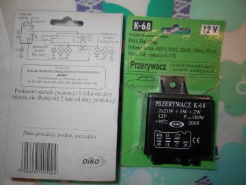

a może taki?
dwa w jednym, z epoki i o ile wiem nadal dostępny u producenta. :D
13564859_montarzerywaczakierunkwiawaryjnych17.021.JPG [ 15.63 KiB | Przeglądany 12067 razy ]

Post: 18 listopada 2018, 09:20
sukiennik68 pisze:
a może taki?
ok dzieki 7 pinów to rozumiem sześć tych co są z dwóch przerywaczy oryginalnych plus masa ?
Post: 21 listopada 2018, 22:16
tego jednoznacznie nie da się potwierdzić on line, musisz sprawdzić układ el. w tzw. realu i porównać ze schematem na opakowaniu.
