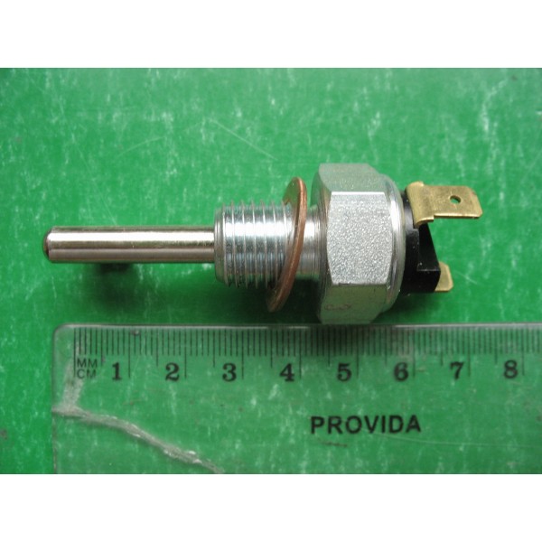

hmm, miernika nie mam ale może mi ktos pomoże__
a co w przypadku kiedy nie bedzie zwarcia miedzy + a masą?
mam skrzynie 4ro biegową, tzn. łacznie ze wstecznym- wymieniłem własnie ten czujnik na nowy z taką długą koncówką..czyżby nie właściwy..?)
Ze spółdzielczym pozdrowieniem!
Post: 09 lipca 2014, 09:48
Posty: 5116
Jeśli jest zwarcie, to źle. Znaczy, że masz zwarcie w układzie i musisz je wyeliminować. Nie wiem, co masz na myśli mówiąc "z taką długą końcówką". Zrób najlepiej zdjęcie, wtedy coś pomyślimy. A miernik w byle jakim sklepie elektrycznym kosztuje 12 zł. Tylko weź taki z możliwością sprawdzenia przewodzenia z sygnałem dźwiękowym (piszczy, jak przewodzi), zazwyczaj taka możliwość jest na mierniku oznaczona symbolem diody prostowniczej -|>|-
Post: 09 lipca 2014, 13:34
Bywalec Nysa/Żuk Service
Rejestracja: 12 września 2013, 10:59
Posty: 75
Lokalizacja: Podkarpacie
czujnik taki jest :)
wyeliminowac zwarcie..coś czuje że nie dostane przeglądu w tym miesiacu. yh.
wylacznik-swiatel-cofania-126p-zuk.jpg [ 60.21 KiB | Przeglądany 9632 razy ]
Post: 09 lipca 2014, 13:44
Posty: 5116
Dobry czujnik. Znajdź takiego diagnostę, co sie nie przywali :D

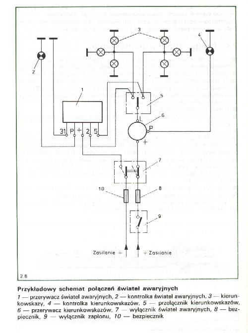

Post: 13 lipca 2014, 15:03
Posty: 75
Miałem na mysli taki pojedynczy schemat podłączenia jak na tym przykładzie świateł awaryjnych.
zassałem sobie taki Ogólny schemat i nie widze tam nic co ma sie do swiatła cofania, moze jestem slepy. Nie znalazłem tego równiez na schemacie w ksiażce "Żuk budowa eksploatacja i naprawa" i nie znalazłem tego tez w katalogu części zuka, ani w książce Naprawa samochodów ńysa.
W sieci tez nie moge tego znaleść.
Może komuś bedzie wiadomo jednak gdzie mam podpiąc 2 kable od lampy, oprócz czujnika w skrzyni..?
_wiat_a_awaryjne_815.jpg [ 55.3 KiB | Przeglądany 9589 razy ]
