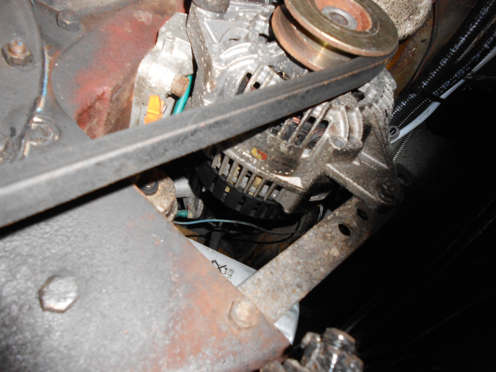

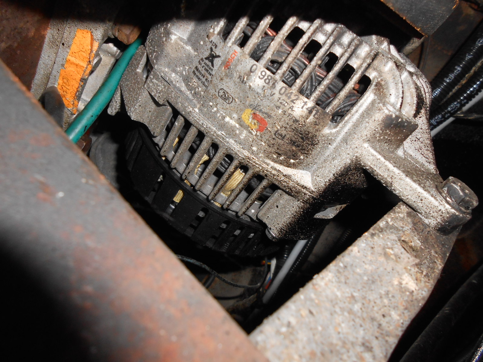

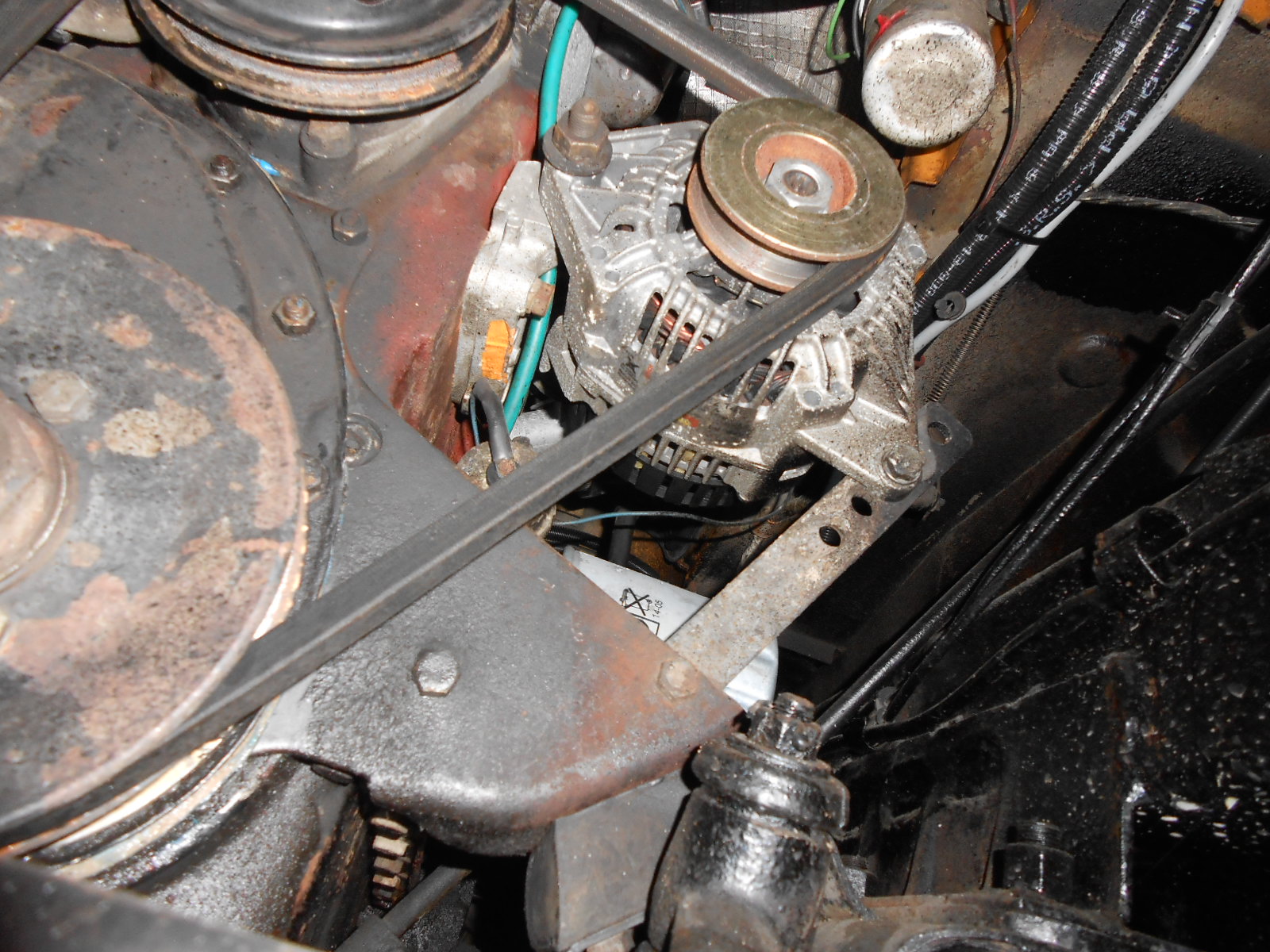

To jest zakład zajmujący się regeneracją alternatorów i rozruszników. Mają na stanie setki alternatorów więc łatwo im było dobrać. Chodziło głównie o sposób nocowania i odległość od paska. Alternator ma numer 0 986 042 141.
DSCN0750.JPG [ 455.24 KiB | Przeglądany 7223 razy ]
DSCN0749.JPG [ 463.97 KiB | Przeglądany 7223 razy ]
DSCN0748.JPG [ 457.84 KiB | Przeglądany 7223 razy ]

Odebrałem już wszystko przerobione. Nawet gość dorzucił oszlifowany uchwyt na zasadzie "masz ten, nie płać, tylko odkręć i oddaj swój). Na oko to koło wyglądało na oryginał. Trudno mi powiedzieć co było robione z otworem.
"Auto-Start" Firma Handlowo-Usługowa Andrzej Góra
tel. 34 328 80 07
ul. Słoneczna 27
42-233 Mykanów
woj. śląskie
Nie chcę mu robić reklamy ale gość ma to rozpracowane. Zapewnia też, że jeśli ktoś się do niego zgłosi o podobny patent - nie będzie problemu. Mógł powiedzieć "idź pan z tym żukiem w cholerę" a podjął się tematu mimo, że na brak pracy nie narzeka.
Ja jestem bardzo zadowolony ale efekt był widoczny dopiero po wymianie kabli. Wszystko od altka, przez amperomierz do rozrusznika kablem 6 mm2.
Więcej prądu było mi potrzebne ze względu na drugi akumulator (bytowy, bo Żuk jest kamperem), lodówkę i elektryczny wentylator chłodnicy. Zaletą tego rozwiązania jest też to, że w razie chęci powrotu do oryginalnego rozwiązania (awaria na drodze, itp) po prostu wkładamy stary alternator.

Trudno powiedzieć, bo nowe odbiorniki pojawiły się równocześnie z nowy alternatorem. Oryginalny alternator był sprawny. Aku też ok, więc nigdy prądu mi nie brakło. Ale oryginalny alternator miał to do siebie, że na biegu jałowym amperomierz spadał na minus. Teraz tak się nie dzieje. Dużo szybciej chodzą wycieraczki, ale to może być zasługa wymiany głównych kabli. To tak widocznych zmian.
Jednak z prostych wyliczeń wychodzi, że bez wymiany nie byłoby dobrze. Oryginał daje 55A ale, co trzeba brać pod uwagę, tylko przy odpowiednio wysokich obrotach. W zakresie średnich obrotów to już może być 20A. Lodówka 10A, światła 11A, nagrzewnice, wycieraczki i już widać, że lecimy z aku i prędzej czy później auto stanie.
Jak już pisałem poprzednio, możliwości nowego alternatora widać, gdy rozładowany jest aku bytowy. Wtedy przy przygazówce amperomierz idzie na plus do końca.
