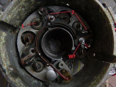

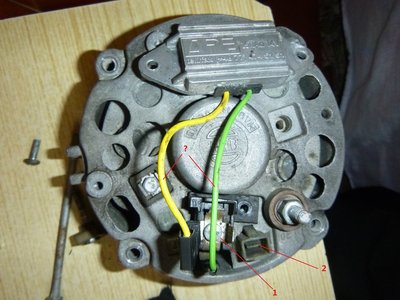

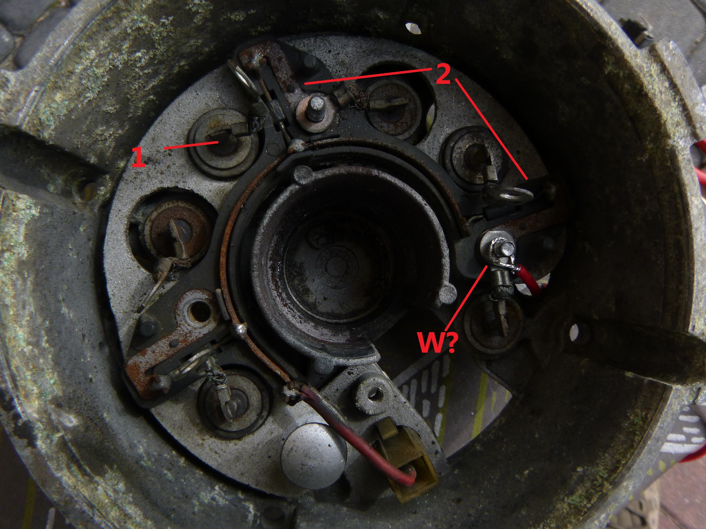

Mam 9 diodowy alternator, od początku nie wiem czy dobrze podłączony bo nie ładował ale ktoś coś po przepinał i niby coś tam ładuje.
Na początek prosił bym o opis poprawnego podłączenia:
altektyl.jpg [ 468.46 KiB | Przeglądany 10401 razy ]
Regulator jest dobrze podłączony?
Co powinno być podłączone pod 1 i 2 ?
Objawy:
Odpalam, kontrolka żarzy, ładowanie ponad 14 w sumie nawet na wolnych się trzyma.
Z upływem czasu im więcej przejadę tym bardziej ładowanie spada i na wolnych jest koło 12,5.
Oprócz tego całe auto czasami bo nie zawsze ale często mruga, jaśniej, ciemniej widać to zarówno na kontrolce ładowania jak i na podświetleniu deski czy ciemnej drodze jak lampy świecą.
Alternator rozebrałem więc mogę wszystko pomierzyć i wstępnie tak zrobiłem.
Na diodzie z numerem 1 mam jednak minimalną wartość na mierniku w drugą stronę czyli tak jakby puszczała, reszta grubych na mierniku tego nie wskazuje i mają podobne wartości.
Dwie z małych diód (2) na mierniku nie pokazują nic w obie strony, jedna ma jakieś wskazanie.
Test z baterią (3,6v) i żarówką wykazał,że wszystkie diody działają tylko w jedną stronę i żadna nie przepuszcza odwrotnie ale nie wiem czy miarodajne to jest. Miejsce z pseudo kabel-oczkiem zaznaczone jako W może robić jako styk W do obrotomierza?
altekdiody.jpg [ 1.24 MiB | Przeglądany 10401 razy ]
Co dalej?
Jest opcja,że miałem źle podłączony alternator np. wzbudzenie nie przez kontrolkę tylko z plusa po stacyjce itd, nie mogę teraz sprawdzić co i jak było podłączone ale jak złożę altka to podłącze tak jak należy.
Pozdrawiam!

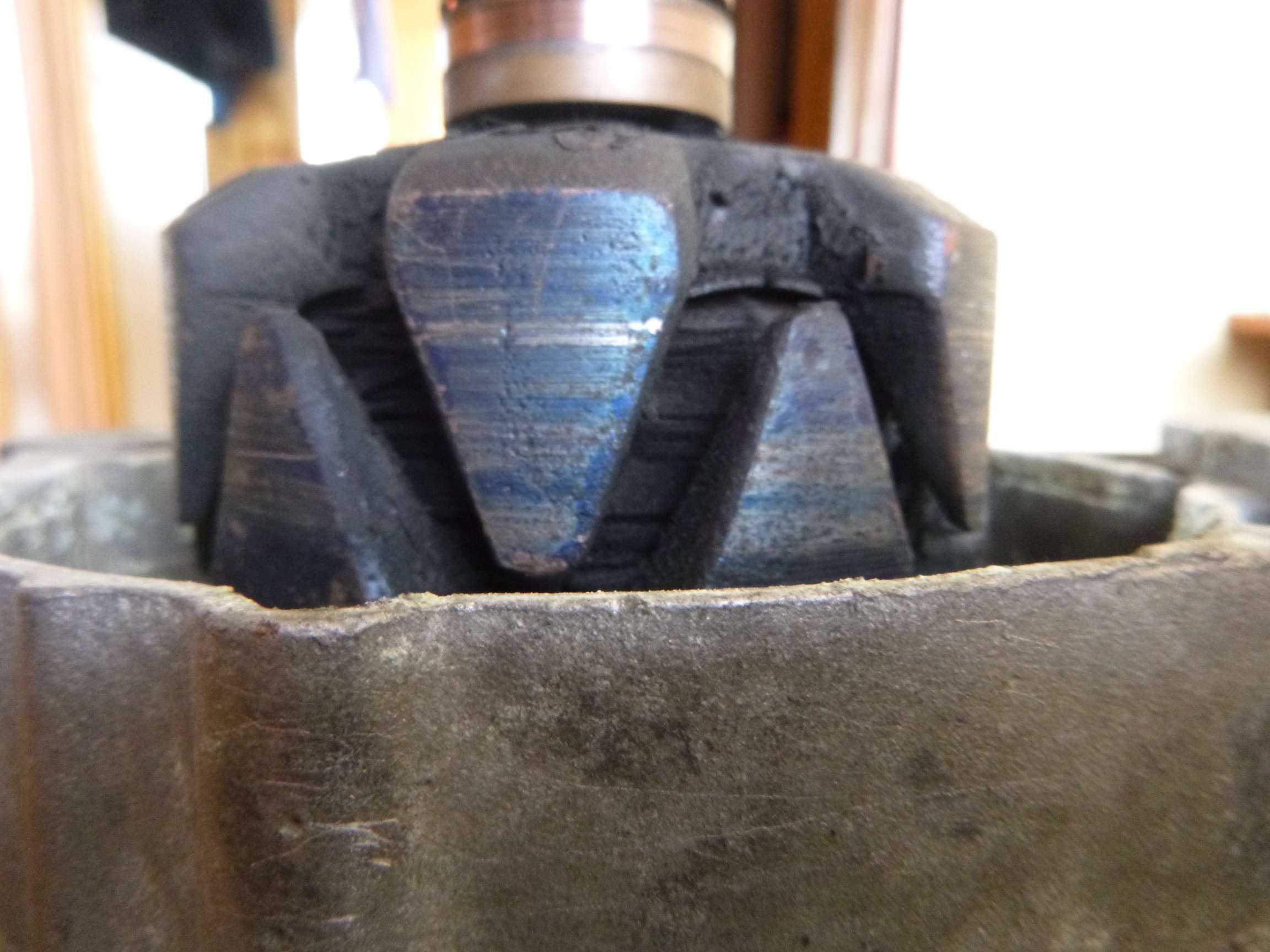

Edit: Zapomniałem dodać,że wirnik wygląda niepokojąco , tak jakby się to grzało kiedyś:
wirnik.jpg [ 865.25 KiB | Przeglądany 10401 razy ]

1 i 2 na pierwszym zdjęciu powinny chyba być zmostkowane, czyli zasilanie wirnika z małych diod. Tam też (trzeci styk na szczotkotrzymaczu) trafia przewód lampki ładowania. Ale to tak na 90% bo oryginalnego altka pozbyłem się już jakiś czas temu. Ten dodatkowy przewodzik to faktycznie klema W.

No to ja miałem zupełnie inaczej podłączone, potwierdzasz schemat którego się doszukałem na tym zdjęciu:
http://obrazki.elektroda.pl/2323328100_1429686099.jpg
Jutro tak podłączę i mam wrażenie,że ładowania nie będzie. Chyba tak właśnie było podłączone jak kupowałem auto i meches mówiąc,że altek coś tam zepsuty podłączył po swojemu no i niby ładował ale z takimi objawami jak opisałem wyżej.
Pomierzyłem wszystkie diody i wszystkie sprawne, w jedną stronę przewodzą więc chyba w altku nie mam czego szukać..

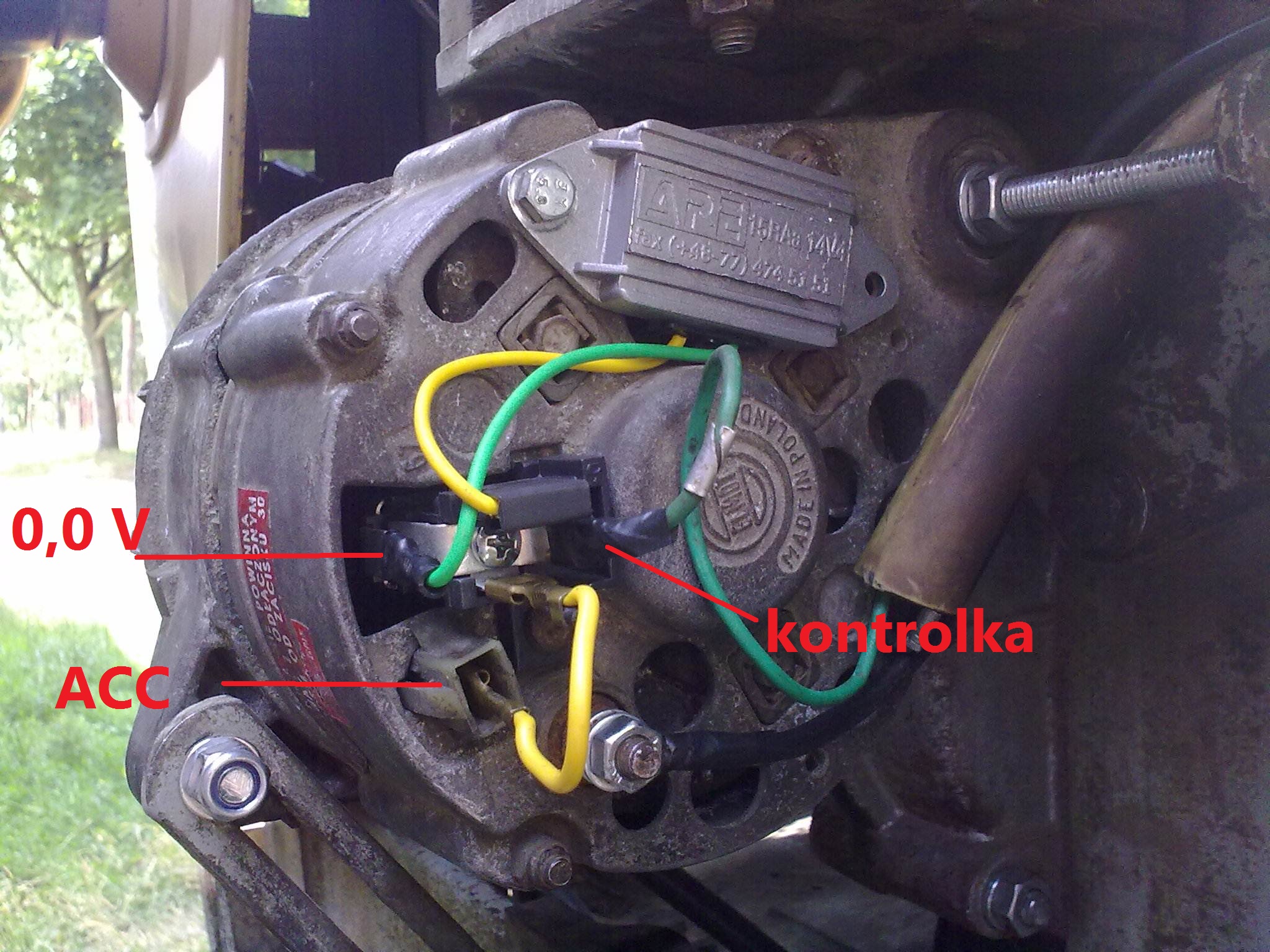

Okej, założyłem przemierzony alternator. Podłączyłem tak jak ma być i ładowania nie ma.
Na Zielonym kablu od regulatora jest 0V i podejrzewam,że tu jest problem.
Kontrolka zapala się po stacyjce i gaśnie po odpaleniu, nie mruga, nie żarzy się.
Wcześniej zamiast mostka był do tego plastiku (ACC) podłączony + po stacyjce i pewnie dlatego ładowało tylko dziwne objawy były.

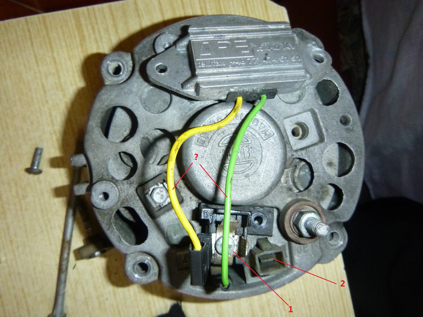

Jak sprawdzić regulator? Mam dwa takie jak na zdjęciu.
altektylelektroda1.jpg [ 723.83 KiB | Przeglądany 10360 razy ]

W trakcie pracy silnika na ACC/Kontrolce/pierwszej szczotce powinno być napięcie baterii. Na zielonym z regulatora/drugiej szczotce od 0V do napięcia baterii (w zależności od obciążenia alternatora). Jeżeli między szczotkami wirnika jest napięcie i nie ma ładowania to raczej nie regulator tylko coś wewnątrz altka.

Dzięki za zainteresowanie. Zrobiłem pomiary.
Wył. silnik / Wył. stacyjka
B+ - 12,5
Pozostałe - 0v
Wył. silnik / Wł. stacyjka
B+ - 12,5
15 - 2,5v
67 - 1,2v
Wł. Silnik / Wł. stacyjka
B + - 12,58
15 - 12,58v
67 - 0,12 v
Dokonałem też spartańskiego szybkiego pomiaru po zdjęciu klemy na odpalonym silniku.
Pojawiło się 14,4 bez żadnego obciążenia
Po włączeniu świateł 6,5 v
Silnik Andoria.
Post: 08 kwietnia 2016, 11:37
Posty: 291
Dla mnie temat zamknięty, alternator sprawny.

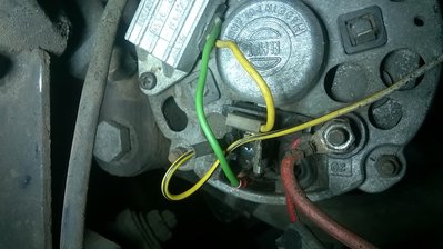

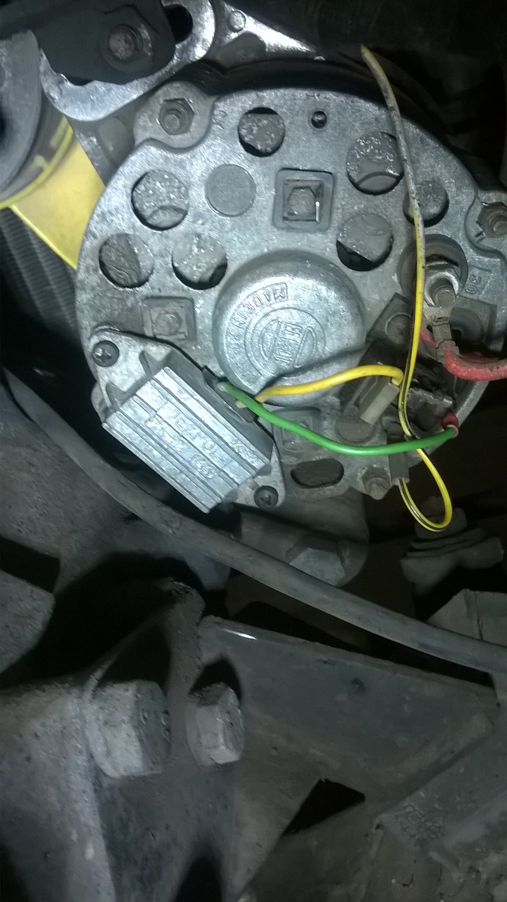

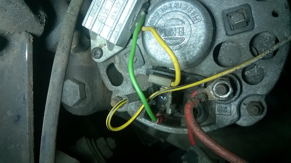

Mam dobrze podłączony alternator?
WP_20160528_17_29_37_Pro 1000-x500.jpg [ 242.56 KiB | Przeglądany 10182 razy ]
WP_20160528_17_29_25_Pro 1000x-1400.jpg [ 559.25 KiB | Przeglądany 10182 razy ]
Post: 29 maja 2016, 14:44
Posty: 1211
W sumie, to dobrze, ale widzę, że nie masz podłączonego wzbudzenia z diod, czyli tego kabelka, który powinien wychodzić ze środka alternatora, jak na tym zdjęciu.
http://www.agrofoto.pl/forum/uploads/mo ... 662325.jpg
Post: 29 maja 2016, 22:37
Tak też zrobimy i zameldujemy. ;)
