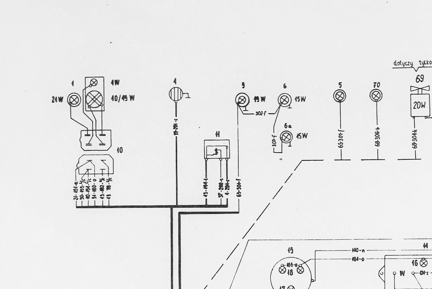

Zniknął mi klakson (na krótko działa). Przy okazji włącznik wycieraczek pod kierownicą też nie działa ale postanowiłem zrobić to po kolei.
Na schematach wszędzie widać, że do klaksonu na stałe podłączony jest "+" natomiast włącznik pod kierownicą zwiera klakson do masy. Przemierzyłem i włącznik do masy zwiera (czyli jest dobry) tylko zauważyłem ciekawą "anomalię". Od mojego klaksonu przewód masowy idzie bezpośrednio do masy pojazdu. Wniosek - musi być starowany "+". Można by pomyśleć, że to jakaś radosna twórczość ale w drugiej 522 jest to samo. I w sumie jestem w kropce bo schemat sobie a Nysa sobie a nie uśmiecha mi się ciąć wiązki żeby to rozwiązać.
Tu pojawia się moje pytanie. Czy w Waszych Nysach klakson sterowany jest masą czy tak samo jak u mnie plusem?

U mnie w Nysie do klaksony dochodzi jeden przewód - plusowy, masa jest na obudowie (klakson przykręcony do wspornika ramy czy nadwozia, nie pamiętam). Nie mierzyłem, ale żeby to mogło działać, musi być sterowany przez zwieranie i rozwieranie "+". Jeśli masz uszkodzony przełącznik zespolony, to najprawdopodobniej po tej stronie leży przyczyna. Pytanie jeszcze,czy masz klakson włączany przyciskiem na kierownicy, czy wajchą na przełączniku zespolonym. U mnie prawą wajchę, jak się ciągnie do siebie to się trąbi, przycisku w kierownicy nie mam w ogóle.

Ja mam tak samo jak u Ciebie - włączany wajchą. Tylko, że znalazłem przewody wychodzące z wajchy do kostki i jest przejście na mierniku kiedy przyciągam do siebie dźwignię. Znaczy, że wajcha od klaksonu jest sprawna.
Ze schematu natomiast wynika, że klakson powinien być sterowany masą a nie jest. Ech... i bądź tu człowieku mądry ;D

Chyba nie łapię Twojego toku myślenia... Wg mojego schematu, dostępnego tu -> polskiedostawczaki.pl/schematy/522.zip
W załączeniu wycinek - klakson jest podłączony do masy obudową, przewód "gorący" idzie do przekaźnika, od przekaźnika do włącznika pod kierą i do skrzynki bezpieczników, co jest logiczne i tak być powinno, i jestem przekonany, że tak jest u mnie :)
Chyba, że chodzi Ci o jeszcze coś innego, ale przez "sterowanie" mam na myśli to, na jakim przewodzie jest włącznik, przekaźnik, etc... no i wg schematu jest ewidentnie na plusowym.
opis schematu:
4. klakson
37. złącze przełącznika zespolonego
43. skrzynka bezpieczników
klakson.JPG [ 303.94 KiB | Przeglądany 12864 razy ]

Faktycznie...
Mój błąd polega na analizowaniu schematu z książki serwisowej Żuka bo od Nyski nie mam.
o i wszystko jasne:) Dzięki za sprostowanie.
