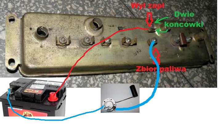

Kupiłem żuka aby go przerobić na traktorek. I potrzebuję Waszej pomocy.
Zamontowałem w traktorku samoróbce deskę z żuka, no i powstał problem bo nie wiem jak podłączyć wskaźnik paliwa.
Jeżeli podłączę tak jak na rysunku z tym że są 2 wsuwki a nie wiem co tam dołączyć. Po tym podłączeniu wskazówka delikatnie się unosi, ale jak podniosę pływak to wskazówka opada a powinno być odwrotnie i powstaje duże przebicie na czujniku, że aż kopie tak jak bym przewody WN dotknął.
Proszę o pomoc w rozkminieniu jak to ustrojstwo podłączyć.

No dobrze pokazujesz - czujnik jest tylko regulowanym rezystorem, a wskaźnik w zależności od prądu płynącego w obwodzie wskazuje poziom paliwa.
Tym, że są 2 wsuwki się nie przejmuj, może coś jeszcze brało + stamtąd, albo cuś...
A jeśli kopie i jest przebicie, to może czujnik masz walnięty - wymień, albo napraw.
Post: 21 czerwca 2015, 13:38
Wskaźnik ma jeszcze masę,ale o ile pamiętam,to bierze ją z obudowy wskaźników,więc trzeba ją zmasować.Ta trzecia śruba z lewej strony,to już jest od czujnika temperatury paliwa.Sprawdziłem dopiero w żuku,gdzie wszystko jest jeszcze fabryczne.Słabo pamiętam,jak to jest faktycznie,ale coś mi się właśnie przedstawiało,że on ma jeszcze swoją masę.
