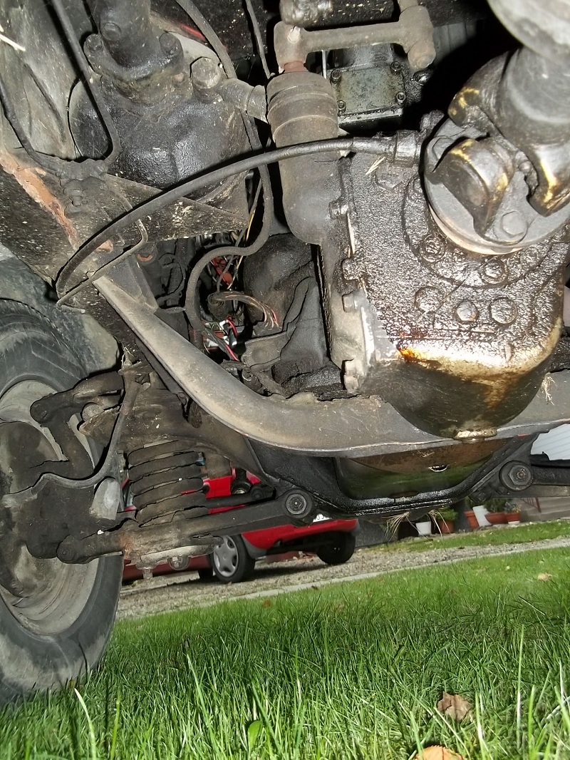

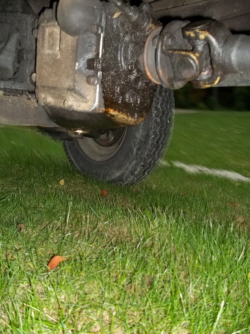

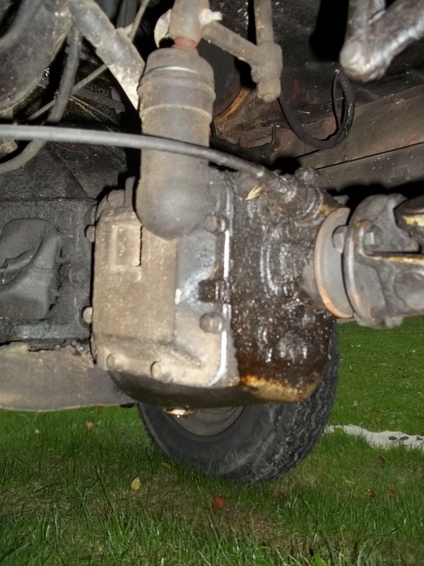

Jako, że dzień coraz krótszy, to siłą rzeczy więcej kursów Żuczkiem odbywa się nie w blasku słońca, ale reflektorów :lol: O ile z jazdą do przodu problemu nie ma, lampy "robią robotę", to z cofaniem jest gorzej. Dlatego naszło mnie, żeby założyć światło cofania. Poczytałem forum, pooglądałem zdjęcia i schematy i wyszło mi, że w roczniku 1984 powinien być już włącznik na skrzyni. Już przy wymianie oleju chciałem go zlokalizować, jednak bezskutecznie. Dziś porobiłem kilka zdjęć skrzyni i mam prośbę - czy ktoś mógłby rzucić okiem i powiedzieć, czy mam miejsce na ten czujnik, czy nie? Jeśli nie, to pokombinuję coś innego.
Z góry dzięki!

wlacznik jest wkrecony do obudowy skrzyni biegów tam gdzie wychodzi wal z tylu , popatrz czy u ciebie niema nigdzie jakiejs sruby zaslepki , przy badaniu technicznym nikt niewymagal od ciebie swiatala cofania ? :roll:

Żadnej rzeźby. Z tego, co widzę, skrzynia III biegowa - patrząc od tyłu (pierwsze zdjęcie) górna lewa śruba na tylnej ścianie to zaślepka otworu na czujnik cofania. Teraz tylko pójść do sklepu, kupić taki czujnik do skrzyni III (do IV były inne - inna długość i odwrotne działanie). Następnie zamontować, podpiąć przewody i masz światło :)

powiekszylem fote , jak by ten stary olej zmyl to by odrazu bylo widac ta zaslepke :wink: jak marian napisal.

Włącznik kupiony, podobnie jak światła cofania, dziś przed pracą zabrałem się za montaż i nic z tego. Przy próbie wykręcenia śrubka (zaślepka) koliduje z napędem licznika. Nie miałem za bardzo czasu, żeby się temu dokładniej przyjrzeć, ale biorąc pod uwagę, że czujnik wystaje bardziej niż śruba, mogą być kłopoty.
Post: 27 października 2015, 21:22
Już nie pamiętam,jak to wyglądało u mnie w skrzyni 3-ce,bo miała już orginalnie włącznik cofania,ale zdaje się,że musisz obrócić całą obudowę mechanizmu napędu licznika nieco do dołu,czyli odkręcić wszystkie te śruby M8 i przekręcić do dołu o 1-2 otwory,w zależności od potrzeb.W skrzyniach czwórkach czujnik jest na dole,więc nie koliduje.Nawet książka napraw do żuka wydanie 85 pokazuje całkiem inne położenie tej obudowy,ale i tam nie dopatrzyłem się czujnika.

No i założone z samego rana (leżenie na zmrożonej trawie nie było przyjemne, ale czego się nie robi dla autka ;)) Rzeczywiście musiałem przekręcić napęd licznika w dół.
