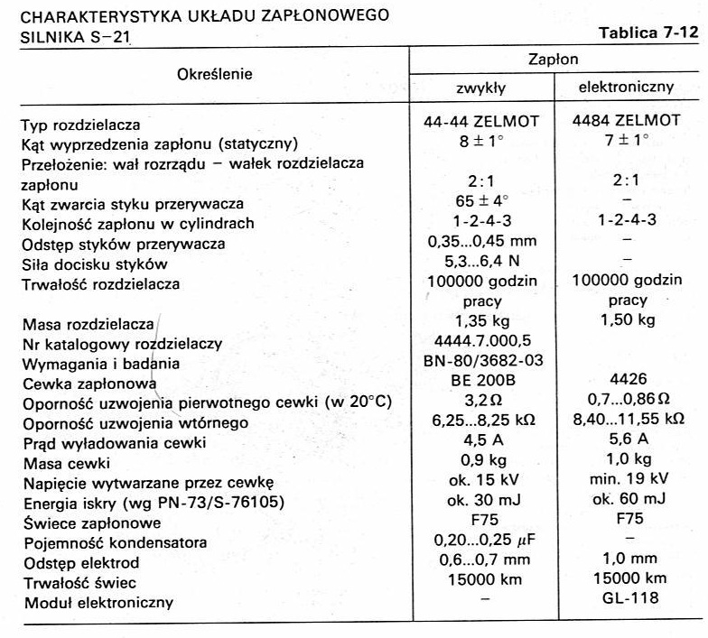

Jakiś czas temu ktoś mi powiedział,że jeśli żuk ma w aparacie zapłonowym moduł elektroniczny to cewka nie może być taka jak z aparatem bez elektroniki. W takim razie czy są dwa rodzaje cewek ?, jak rozpoznać która do jakiego pasuje?
Post: 16 grudnia 2016, 02:34
Dobrze powiedział.
:arrow: viewtopic.php?f=7&t=339&start=90 3 post od dołu strony :)
Lub na skróty ;) download/file.php?id=6183&mode=view - a ewentualne pytania w w/w temacie :)
