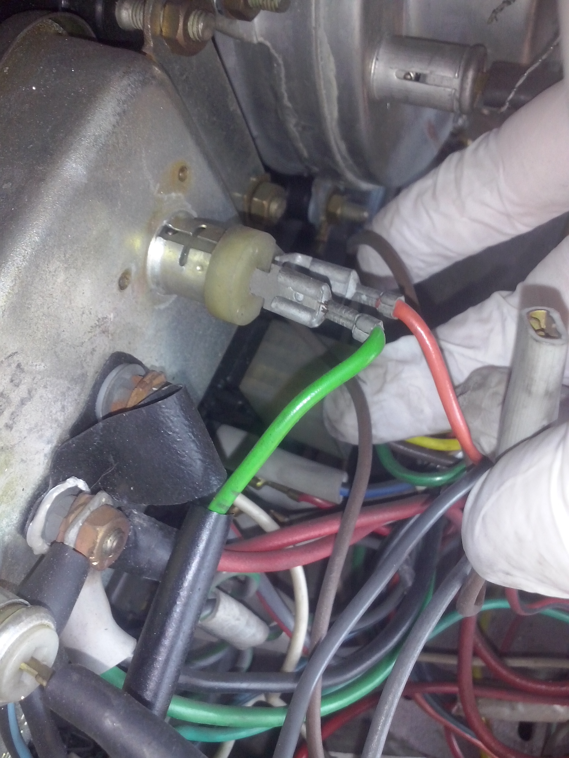

Przy okazji walki z hamulcami musiałem rozpiąć instalację z skrzynek z bezpiecznikami. Przed odpięciem wsuwek wzzytsko pooznaczalem, ale znalazlem jedna wsuwke, która wisiala sobie samopas. Wychodzi z włącznika świateł awaryjnych. Przewody są dość krótkie i nie bardzo mi pasuja do czegokolwiek.
Jesteście w stanie coś podpowiedziec? :?

Jaki kolor kabla? I zrób fotę, na której więcej widać. czy ta wsuwka jest na pojedynczym kablu, czy na podwójnym? W Żukach niektóe wtyczki fabrycznie nie były podpinane. Coś nie działa lub działa inaczej niż powinno, czy wszystko w normie?
Post: 18 maja 2016, 14:56
O, nawet nie zauważyłem odpowiedzi. W weekend będę chwilę przy żuku to uzupełnię zdjęcia bo to faktycznie nic nie wnosi ;)
Z rzeczy niedziałających to awaryjne świecące ciągiem. Ale tu akurat stawiam na walnięty przerywacz.
Przerywacze można zastąpić np. lublinowskim lub polonezem?
Post: 18 maja 2016, 15:17
Zastąp sobie przerywaczem elektronicznym, jeśli nie zależy Ci na full oryginale. Zapomnisz o problemach z kierunkami. Pasują od jakiegoś fiata/alfy/czegokolwiek
