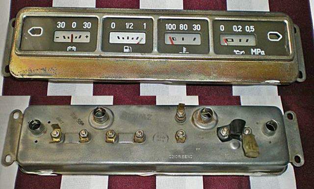

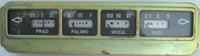

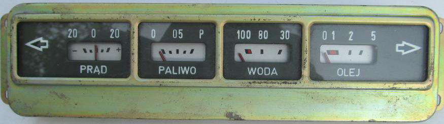

Posiadam żukiszcze w dizełku z 96 roku, mam zegary nowego typu, które szlag trafił.
Znalazłem takie,(załącznik) blisko mojego miejsca zamieszkania, biore. Czy ktoś mi powie, czy jak mam wskaźnik ładowania w zakresie -30 0 +30 a na omawianym dysponuje zakresem -20 0 +20 , będzie różnica w odczytach?

Nie będzie, ale podejrzewam, że ten zestaw może nie podejść szerokością do nowej deski - ma dodatkowe kontrolki na kierunki lewo-prawo, a co za tym idzie jest chyba szerszy. Może uda Ci się poprzekładać same wskaźniki do starej obudowy.

Słuszna uwaga, bardzo podobają mi się stare zegary tytułowane kolejno. Majątek to nie jest, zobaczymy.

Szerokość i ogólne wymiary powinny być chyba takie same,bo to polskie auta i tu raczej niewiele zmieniali przez cały okres produkcji,a na pewno nie taką pierdołę.A co do "kontrolek" od kierunków,to w ostatnich latach produkcji zostały one zastąpione m.in kontrolką świateł drogowych z lewej strony, obok amperomierza (bo nowszego typu liczniku nie było na nią miejsca) i kontrolką świateł mijania/pozycyjnych z prawej strony.Miałem też raz w ręku wskaźniki z kontrolką ładowania obok amperomierza.Sam amperomierz ze skalą do 20A pochodzi jeszcze z samochodów z prądnicą, więc ja bym go zmienił na wersję od alternatora.A co do opisów "woda, prąd" itd. to kwestia gustu.Mi się to nigdy nie podobało.W nowszych żukach zostało to zamienione na ideogramy i bardziej mi się to podobało.Teraz i tak mam co innego :mrgreen:

Wiecie co? Rozbieram wszystko i zobaczymy czy nie można zmodyfikować kalkomanią tych zegarów. z Zielonym podświetleniem ścieżek. Zobaczymy jak to wyjdzie.

ja kiedyś skopciłem instalacje przez zamontowania starego amperomierza do nowej deski
Post: 27 sierpnia 2015, 11:27
O proszę. Wezmę to pod uwagę nim to wszystko podłączę"

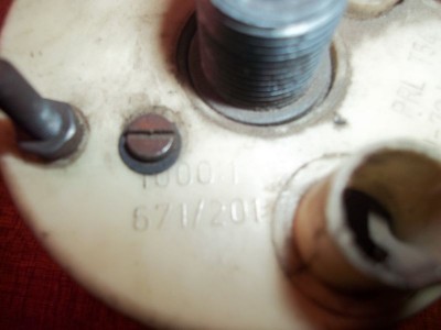

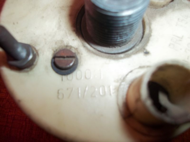

Komentarz: Żeby nie być gołosłownym,wybite na obudowie 1000:1 i sprawdzałem go raz.Nie wiem zupełnie, z czego on pochodzi.

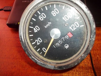

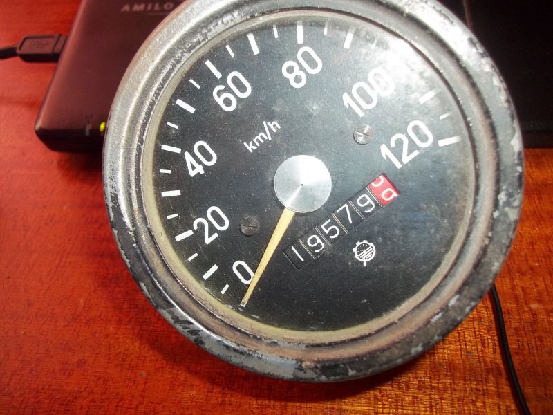

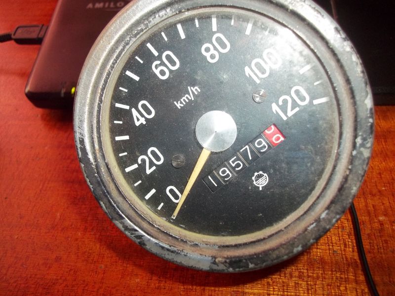

Komentarz: Licznik żukowski do 120 km/h o skalowaniu 1000:1.Wyglądowo taki sam,ale pokazuje o "10 mniej" Idealny do skrzyni 5-ki.

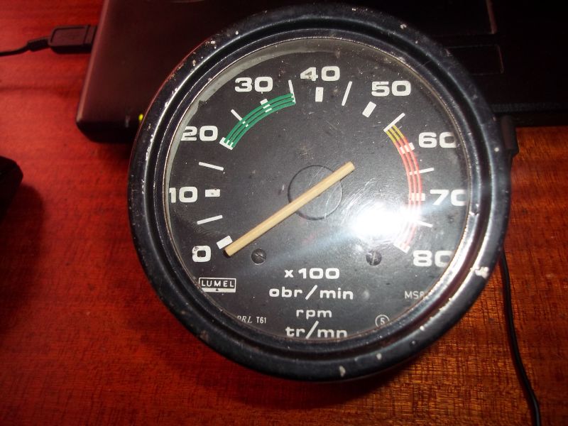

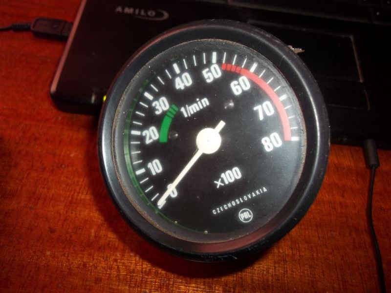

Komentarz: Obrotomierz ze starej skody (125?) nie pamiętam jakiej,ale działa.To taki gotowiec.

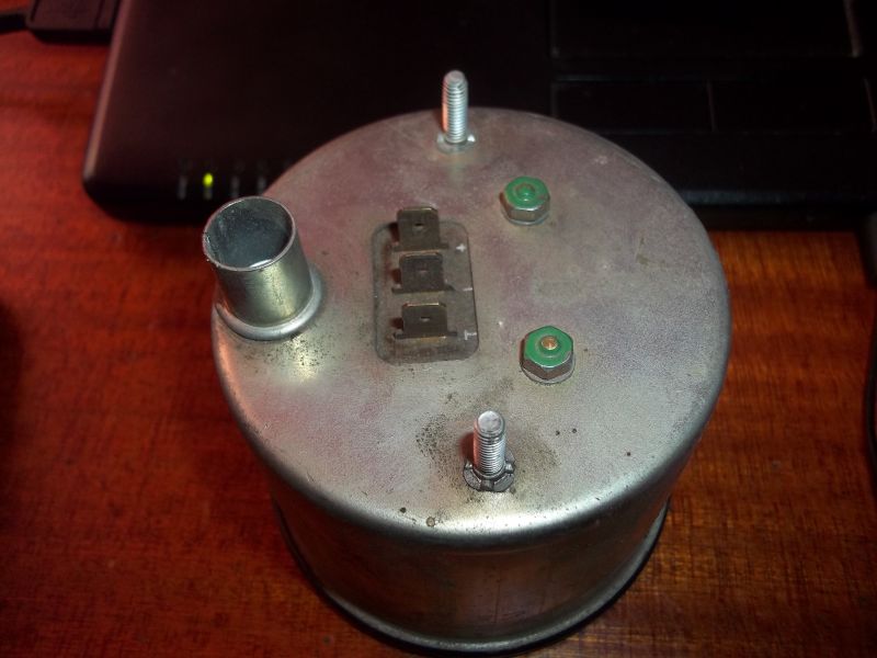

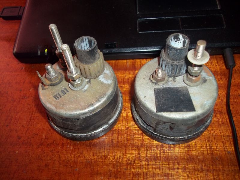

Komentarz: Widok z tyłu.Śruby musiały być przedłużone,bo trzeba było dać tam jarzmo dociskowe.

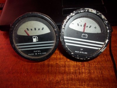

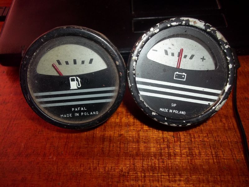

Komentarz: Wskaźnik poziomu paliwa i amperomierz w obudowach ze stara.

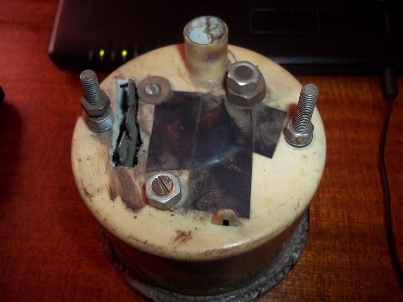

Komentarz: Widok z tyłu,niezbyt ładnie,ale tego nie widać.

Komentarz: Obrotomierz z Fiata 125p z nowszego typu zegarów w obudowie z licznika żukowskiego.

I super, ciekawy jestem jakby u mnie prędkościomierz pokazywał :)
