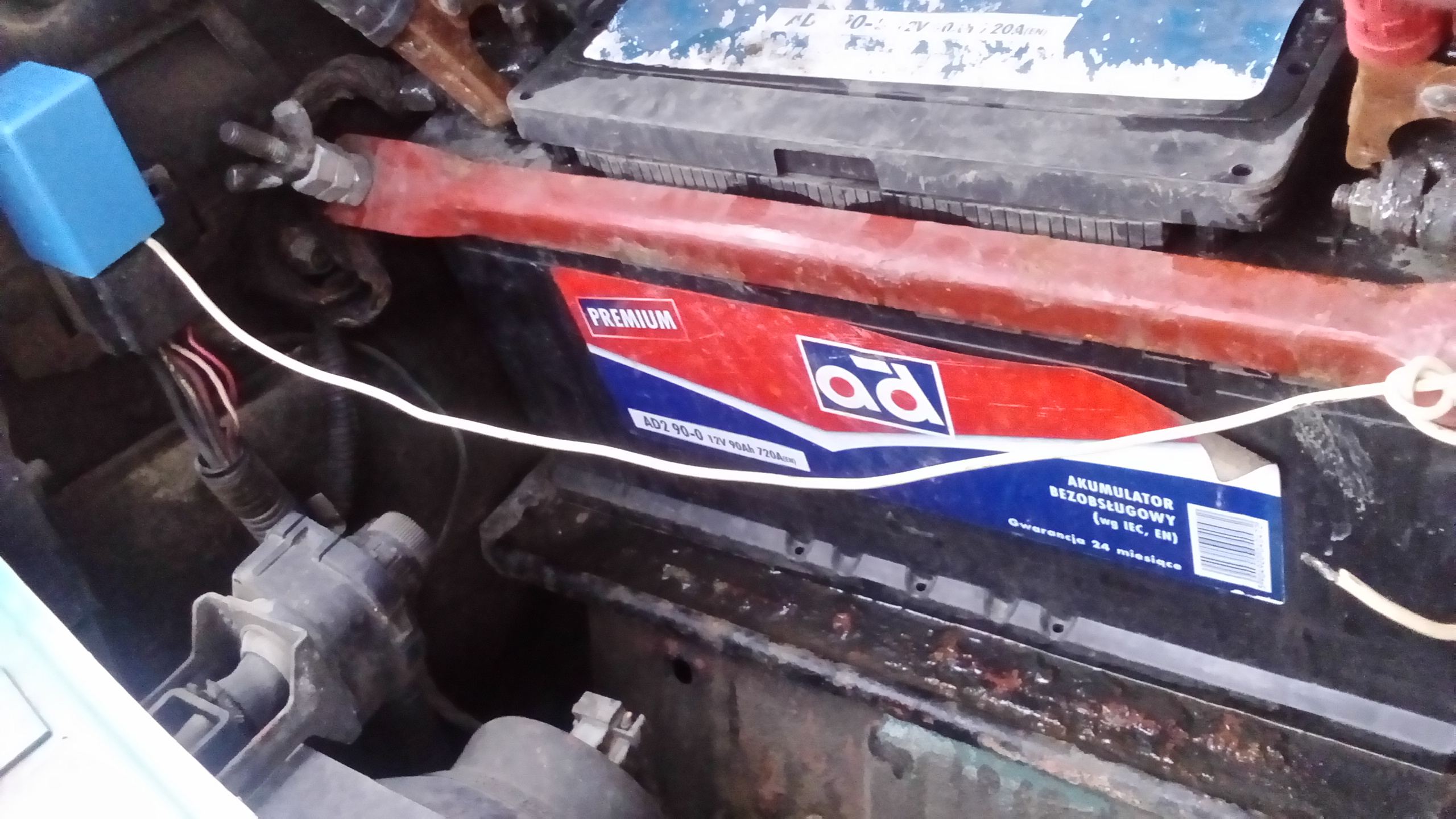

Jako, że ja nie jeżdżę tym autem, to chwilę zeszło z zebraniem informacji. Ostatnia wizyta u mechanika zaowocowała takim "wynalazkiem" jak na zdjęciu. Przewodzik podciągnięty od niebieskiego przekaźnika (chyba od grzania świec, nie jestem pewien, w każdym razie przekaźnik też wymieniony na nowy - jakiś chińczyk, stary chodził cichutko, ten piszczy podczas pracy...) i zaplątany blisko plusowej klemy. W razie, gdyby samochód nie odpalił z kluczyka, "wystarczy" włączyć zapłon, wrzucić luz i zewrzeć przewodzik do plusa - rozrusznik kręci. Przetestowane raz na szybko, rzeczywiście zadziałało. Mechanik rozkłada ręce, bo nie widzi przyczyny... Wygląda jakby rozrusznik był sprawny a zawodziło coś między stacyjką (nową) a przekaźnikiem?

Michał, zmierz napięcie jakie dostaje automat rozrusznika przez normalną instalację elektryczną Lublina. U mnie jest to zazwyczaj w okolicach 8V - czyli dużo za mało - pomimo w pełni naładowanego akumulatora. Moim zdaniem problem leży w samej instalacji elektrycznej, spadki napięcia wszędzie :( Przy tych nieszczęsnych 8V automat czasami zwyczajnie nie ma siły załączyć rozrusznika.
Pozdrawiam, Tomek

Najlepsza i najfajniejsza sprawa, to założyć sobie przekaźnik rozruchowy, czyli taki, który załącza główny prąd do uzwojenia automatu.Zamontować go w pobliżu sterownika grzania świec, bo on bierze również sygnał ze stacyjki w pozycji rozruchu, podłączyć przewód do tej nóżki, gdzie jest ten sygnał, drugi do masy, trzeci ze stałym prądem z akumulatora, a czwarty, to już bezpośrednio do automatu rozrusznika, a ten od automatu, całkowicie odpiąć.Będzie działało na 1000% i za każdym razem.Czasem tak jest, że instalacja gubi napięcie, z takiej, czy innej przyczyny, lub kostka w stacyjce już nie bangla i są wtedy takie kwiatki.Ja miałem coś podobnego w żuku i nie bawiłem się w szukanie winowajcy, choć obstawiam właśnie kostkę, bo moja instalacja jest w 100% pewna, bo sam ją sztukowałem.Nie bawiłem się jednak w wymianę kostki, bo już wcześniej myślałem o przekaźniku.Ja po prostu wpiąłem się w złącze stacyjki i wpiąłem tylko w obwód przekaźnik, który mam pod deską rozdzielczą.Tobie radzę tak, bo to łatwiej i szybciej, zamiast grzebać gdzieś w instalacji, a poza tym, w lublinie jest trochę dupereli.

U mnie było podobnie i elektryk powiedział, że jest za dużo kostek po drodze do rozrusznika. No i założył taki przekaźnik, tyle że w innym niż proponowane miejscu. I od tamtej pory problem nie zaskakującego rozrusznika zniknął.
A na tym zdjęciu, to chyba właśnie jest taki patent podłączony prowizorycznie. W sensie, że tak "na wszelki wypadek". Więc można uprawomocnić tę modyfikację i zrobić ją na czysto i na stałe. :)

No, na zdjęciu ktoś po prostu podpiął przewód do nóżki sterownika, na której jest, jak ja to nazywam, sygnał z rozrusznika i de facto, po podaniu prądu z aku, zasila się cały obwód rozruchu, włącznie ze sterownikiem.Tak na szybko, to wystarczyło by umieścić na desce np. taki przycisk
