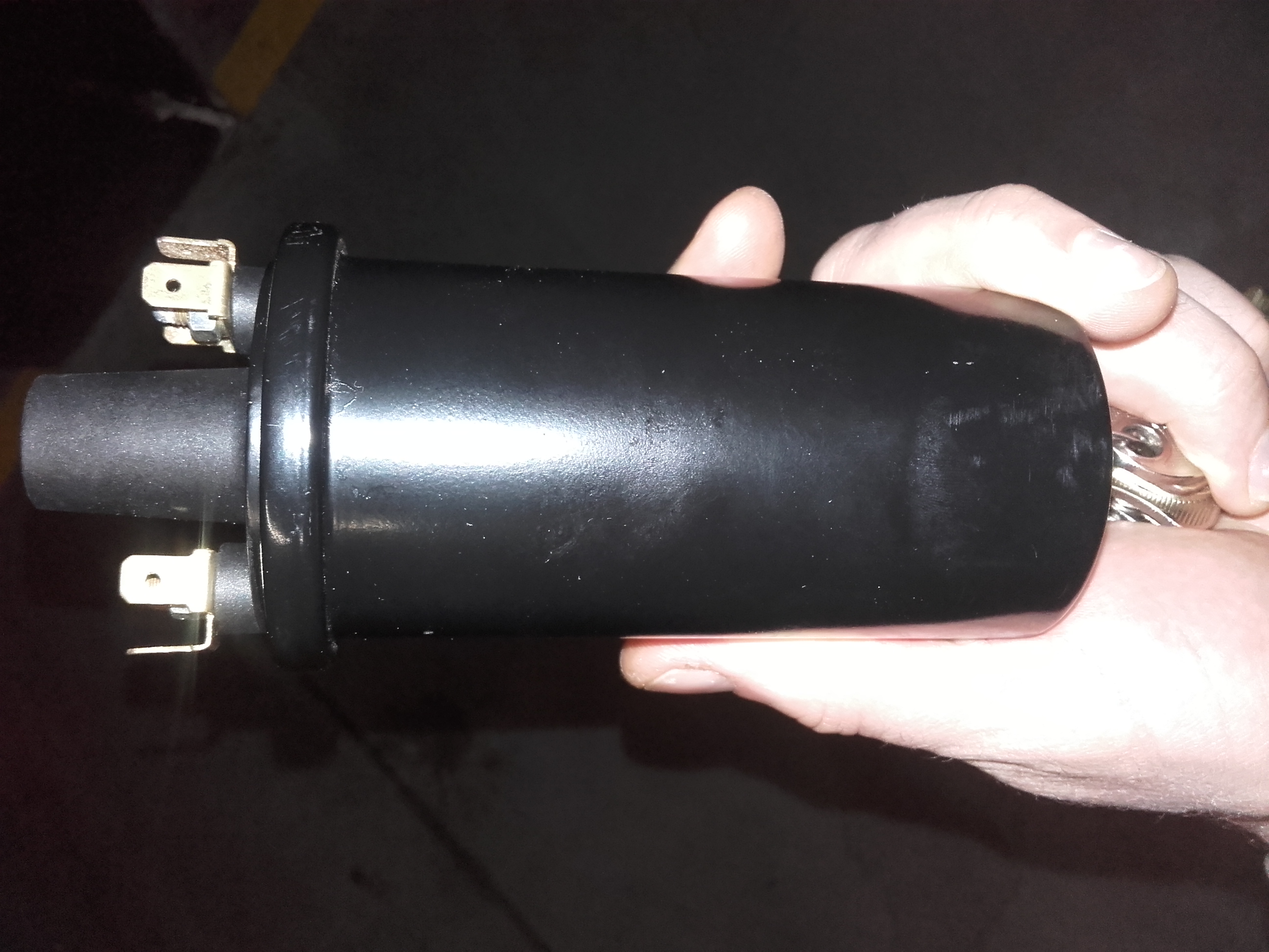

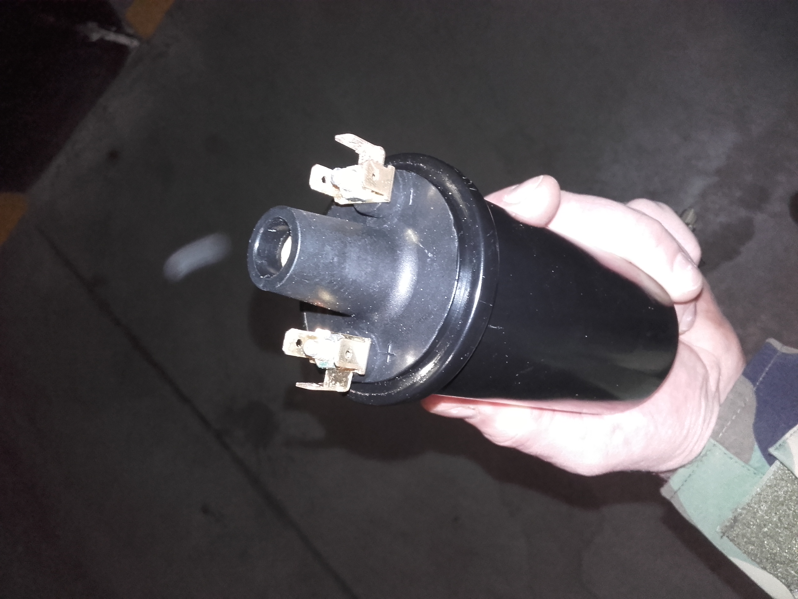

Witam ekspertów.
czy ta cewka zapłonowa magnetiimorelli wyprodukowana w chinach będzie robiła w s 21? Zapłon zwykły przerywacz mechaniczny.
20180324_182052.jpg [ 1.36 MiB | Przeglądany 7278 razy ]
20180324_182102.jpg [ 1.32 MiB | Przeglądany 7278 razy ]

Post: 26 marca 2018, 17:50
zmierz rezystancje i indukcyjnosć między + i - oraz między dowolnym z nich a wyjsciem przewodu zapłonowego i podaj te wartosci, to Ci odpiszę
Post: 27 marca 2018, 07:27
Rejestracja: 06 lipca 2016, 18:58
Posty: 27
Pojazd: Gaz691971
Między + a - rezystancji wynosi 3.1om. Między + a wyjściem na aparat 6.2 koło om. Między - a wyjściem na aparat 6.2 koło om. Intuicyjność nie mam czym zmierzyć. Muszę posiedzieć nad wzorami.
Post: 27 marca 2018, 07:39
Nada się do zwykłego zapłonu stykowego, możesz montować :)
download/file.php?id=1295&mode=view
Post: 27 marca 2018, 16:48
bedzie dobra
Post: 27 marca 2018, 16:50
Posty: 27
Pojazd: Gaz691971
Dziękuję Panowie. Chciałem się upewnić.
