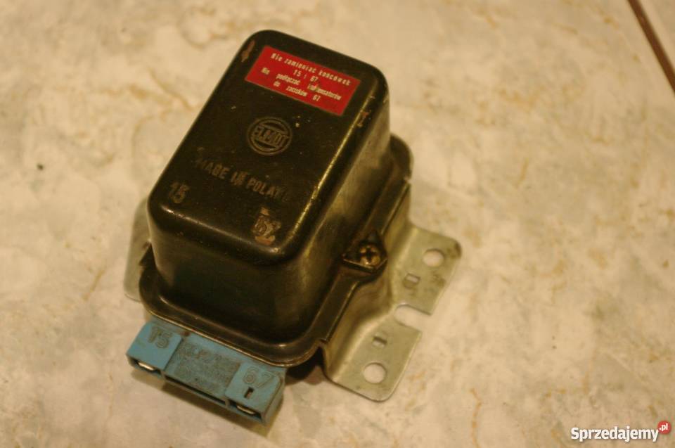

witam!
po czym poznać czy regulator napięcia jest pod 6 czy 9 diodowy alternator?
bo mam taki jak na fotce a chce wymienić na nowszy.
Albo odwrotnie po czym poznać jaki mam alternator 6 czy 9 diodowy :)

tu masz prosty tutorial:
https://www.youtube.com/watch?v=6CL1c1N-HdA

znalazłem wczoraj nazwe tego mojego regulatora. jest niby pod alternator 9 diodowy :)
ale może ktoś poradzi czy warto mechaniczny wymienić na elektroniczny ? czy da to jakieś wymierne korzyści?
Post: 29 marca 2019, 17:23
bardziej stabilne napięcie
