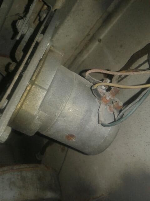

Panowie czy ktoś jest mi w stanie pomóc mam silnik wycieraczek z 6-oma stykami oraz przełącznik z 3-ma kablami dwupołożeniowy 0-1. Czy wiecie jak to połączyć w instalacji aby działało prawidłowo?

Pokaż foto silniczka
Trochę namieszałem, silnik ma cztery styki i pięć kabli.

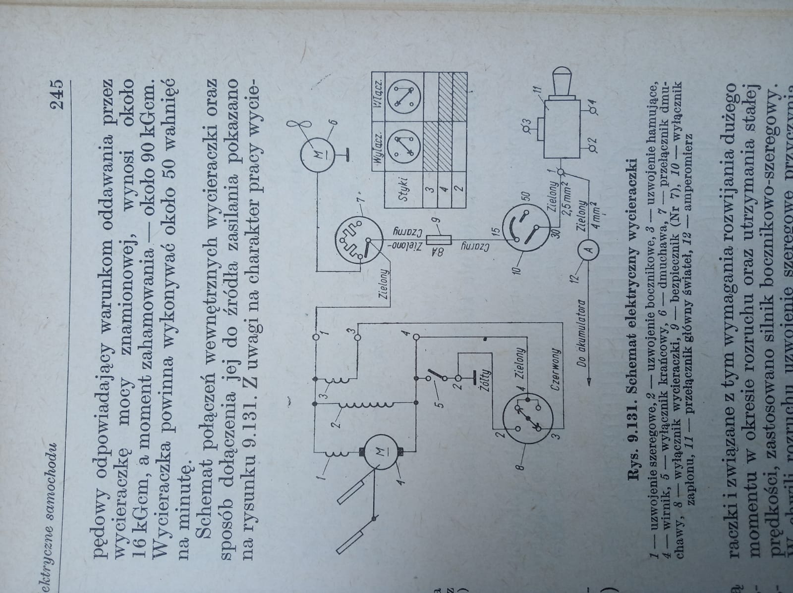

Jeden to masa, do jednego podpinasz plus po zapłonie, pozostałe trzy to kable od przełącznika. nie powiem Ci który to który, zdjęcie za słabe, ale przyjrzyj się silniczkowi, może jest opisane. Nie mam silniczka pod ręką, ani auta z tym,żeby zweryfikować :roll:
To co jest masą musisz przyłączyć do plusa mając minus na masie, a to co na plus do masy, inaczej silnik będzie chodził w drugą stronę. Sprawdź czy dotychczasowa "masa" czyli plus ma przejście na obudowę, jeśli tak, musisz to odizolować, bo będzie zwara.
Mam taki schemat i takie zdjęcie (dot. plus na masie), może Ci pomoże :)

generalnie nie trzeba nic przepinać przy zmianie bieguna, tylko zdjać ramiona i właczyć wycieraczki na chwilę, żeby się wypozycjonowały. a później załozyc ramiona spowrotem

zmieniłem. ale jak spojrzysz w linku, niektórzy mieli kłopot, że trzeba było przełozyć ramiona wycieraczek, bo startowały nie tak jak trzeba. jest jeszcze jedna kwestia, nieporuszona w linku. w syrenie i zuku trzeba zmienić polaryzację cewek zapłonowych, chyba ze masz be200b cewkę to podłączasz 1 impulsowy, 15 zasilanie. niby drobna różnica ale auto szybciej odpala.

Panowie dziękuję za wszystkie informacje. Dzisiaj udało się uruchomić wycieraczki, podłączyć sygnały(trąbki takie jak w Warszawie) i halogeny. Zostało jeszcze ogarnąć stan paliwa, temperaturę wody (wskaźnik lub czujnik) i oświetlenie wewnętrzne.
