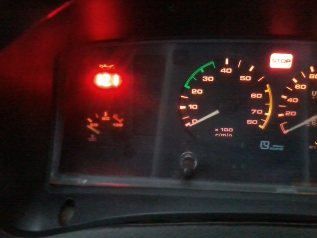

Tak chce sprzedać mi jest zbędny mam inny silnik a w miejscu wskaźnika ciśnienia mam woltomierz
Zdjęcie0114.jpg [ 94.09 KiB | Przeglądany 21362 razy ]

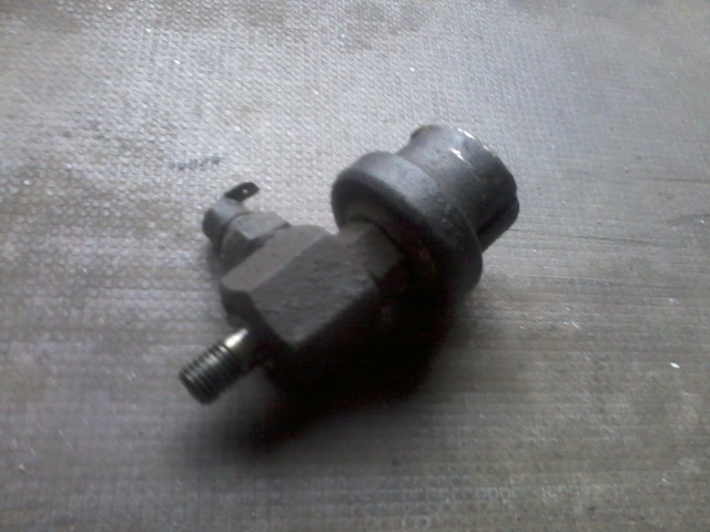

Znalazłem niestety gruszka pomiarowa jest uszkodzona ale reszta cała
Zdjęcie0120.jpg [ 129.27 KiB | Przeglądany 21314 razy ]
Post: 16 października 2016, 21:43
Ooo i to jest ciekawe, bo widzę, że trójnik chyba typowo z Lublina.Długa część z gwintem przechodzi przez oczko rurki smarującej pompę wtryskową i wkręcana jest w blok.Więc jednak fabryka jakiś czas stosowała i to i to, a później, została tylko kontrolka, jak w polonezie plusie.
