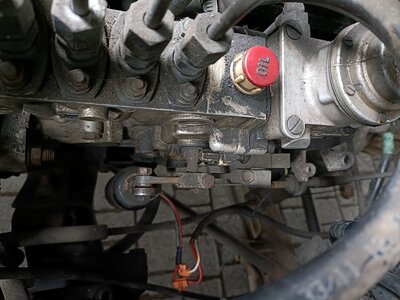

Witam serdecznie,
próbuję doprowadzić do porządku instalację elektryczną w LDV Convoy 1997r z silnikiem 4CT90.
Były tutaj jakieś przeróbki instalacji. Główny problem jest nie działający samodzielnie siłownik STOP.
Są pocięte kable, coś dosztukowane coś wyrzucone. Ogólnie masakra.
Owy siłownik posiada dwa przewody. Oba ucięte.
Gdzie i do czego powinny być one podłączone?
Nie jestem elektrykiem. Wzoruję się na schemacie elektrycznym ogólnym dla Andorii i schematami podłączenia przekaźników świec żarowych /Inprodus PSS 180/ oraz przekaźnika siłownika PS-70C.
Widzę, że z siłownika wychodzi czerwony przewód i czerwony przewód wchodzi przekaźnika siłownika (myślę że to ten sam).
Do czego podłączyć drugi biały przewód?
Jeszcze jakby ktoś napisał kolejność pojawiania się napięć w tym układzie?
Kiedy pojawia się napięcie na jednym i drugim przewodzi względem stacyjki?
Czy ten siłownik powinien zadziałać w chwili kiedy kluczyk jest w pozycji włączonej czy dopiero podczas kręcenia rozrusznikiem?
IMG20250807080537.jpg [ 855.13 KiB | Przeglądany 2237 razy ]
Autor:  hacker33 [ 11 sierpnia 2025, 11:32 ]
Tytuł:  Re: Andoria 4CT90 pompa Motorpa - podłączenie siłownika STOP
Działa po podłączeniu obu przewodów razem. Sprawa rozwiązana.
