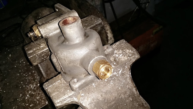

Teraz trzeba znaleźć miejsce montażu czujnika - w moim wypadku (Andoria) na obudowie termostatu znajdowała się specjalna nadlewka. Wywierciłem więc otwór, nagwintowałem i wkręciłem wypatroszony standardowy czujnik samochodowy, do którego wsunąłem mój czujnik i zaklinowałem go wewnątrz. Sposób montażu pozostawiam Wam, wedle uznania i warunków. Najważniejsze aby czujnik znalazł się w obudowie termostatu. Dla osób którym nie zależy na oryginalnym czujniku - możecie go właśnie wypatroszyć i w jego wnętrzu umieścić nowy, od zestawu.
