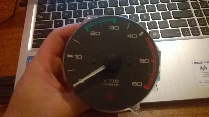

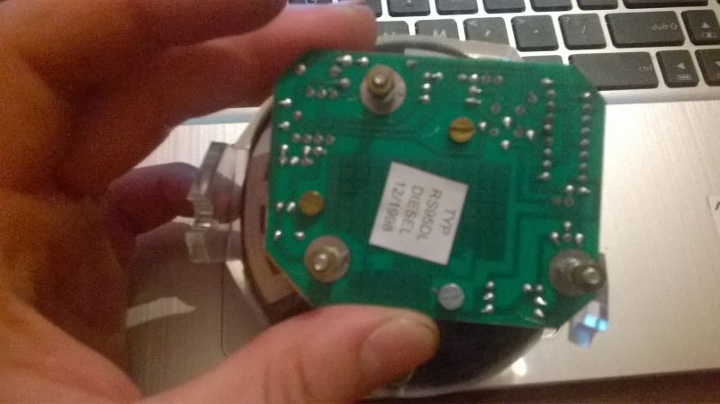

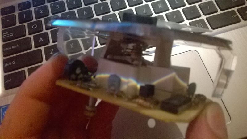

Słuchajcie mam taki obrotomierz z lublina.
W wyciągnąłem sobie podpinając pod diodę (tam gdzie napięcie zmienne) i podpiąłem pod zacisk T na obrotomierzu.
+ po stacyjce pod zacisk + a masę pod trzeci nie opisany.
NIE DZIAŁA co zepsułem?
obrt.jpg [ 889.54 KiB | Przeglądany 12018 razy ]
obrttyl.jpg [ 790.66 KiB | Przeglądany 12018 razy ]
obrtetyk.jpg [ 924.63 KiB | Przeglądany 12018 razy ]
Post: 27 maja 2016, 22:25
Posty: 1211
Pisałem Ci już raz, który zacisk obrotomierza do czego idzie.Nie pomyliłeś czegoś? Wyjście W w orginalnych elmotowskich alternatorach, to mała wsuwka typu męskiego wsadzona pod jedną ze śrub, które skręcają trzy diody do siebie.Jaki masz alternator, orginalny z żuka? Nie sugeruj się oznaczeniami na płytce obrotomierza, bo mogą być mylące.Ja nie pamiętam na pamięć, który idzie do którego.Ja u siebie podłączałem śledząc ścieżki na obwodzie drukowanym z tyłu licznika i po tym doszedłem, które do którego ma lecieć.Jak podepniesz nieprawidłowo, to można i obrotek uszkodzić.

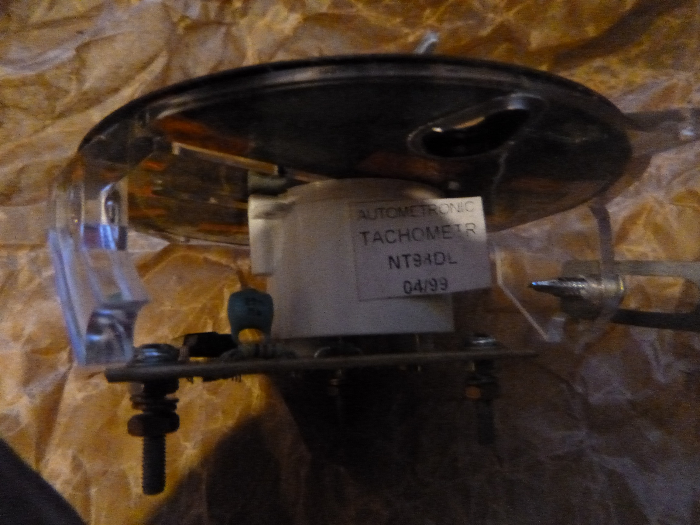

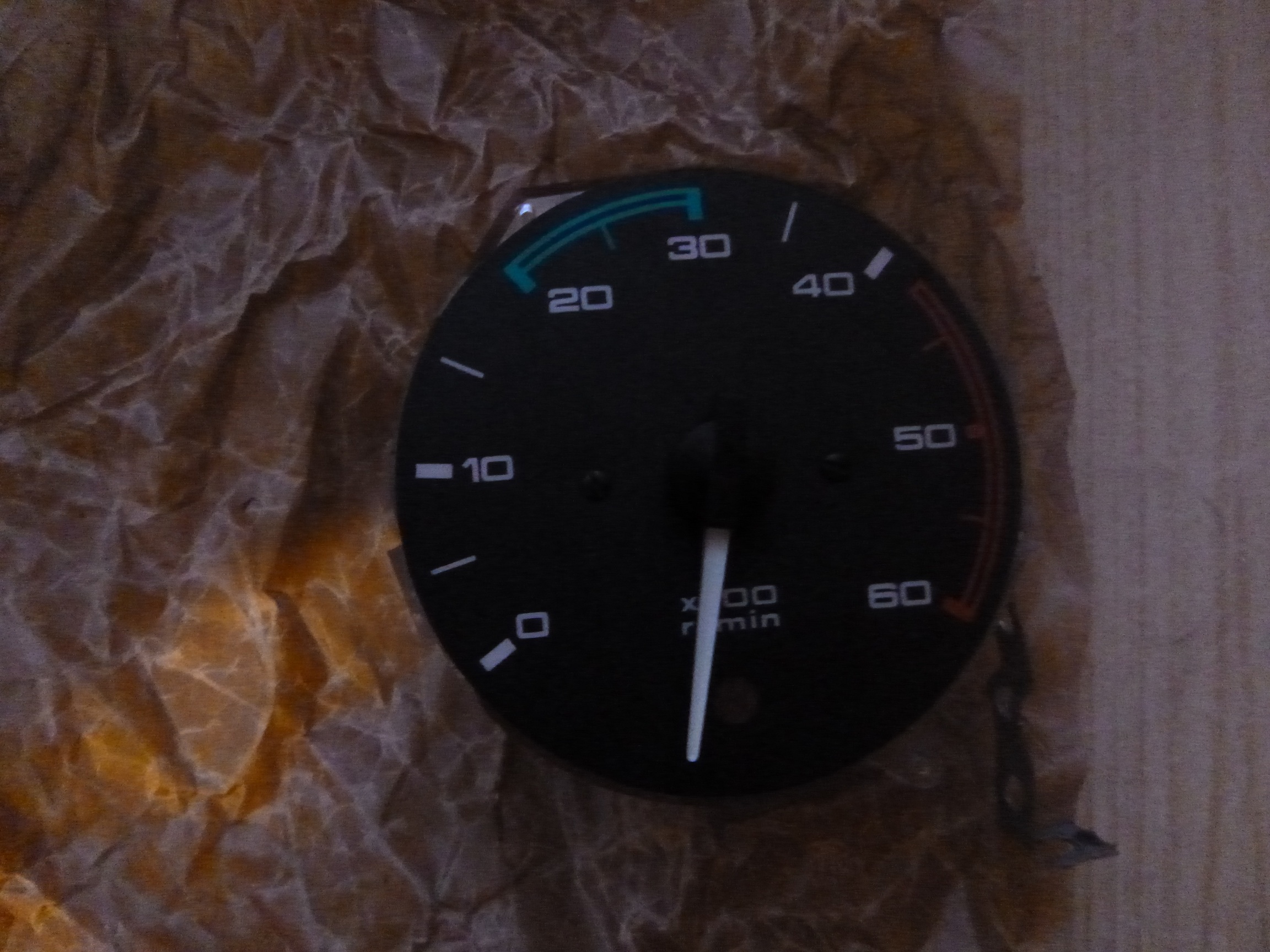

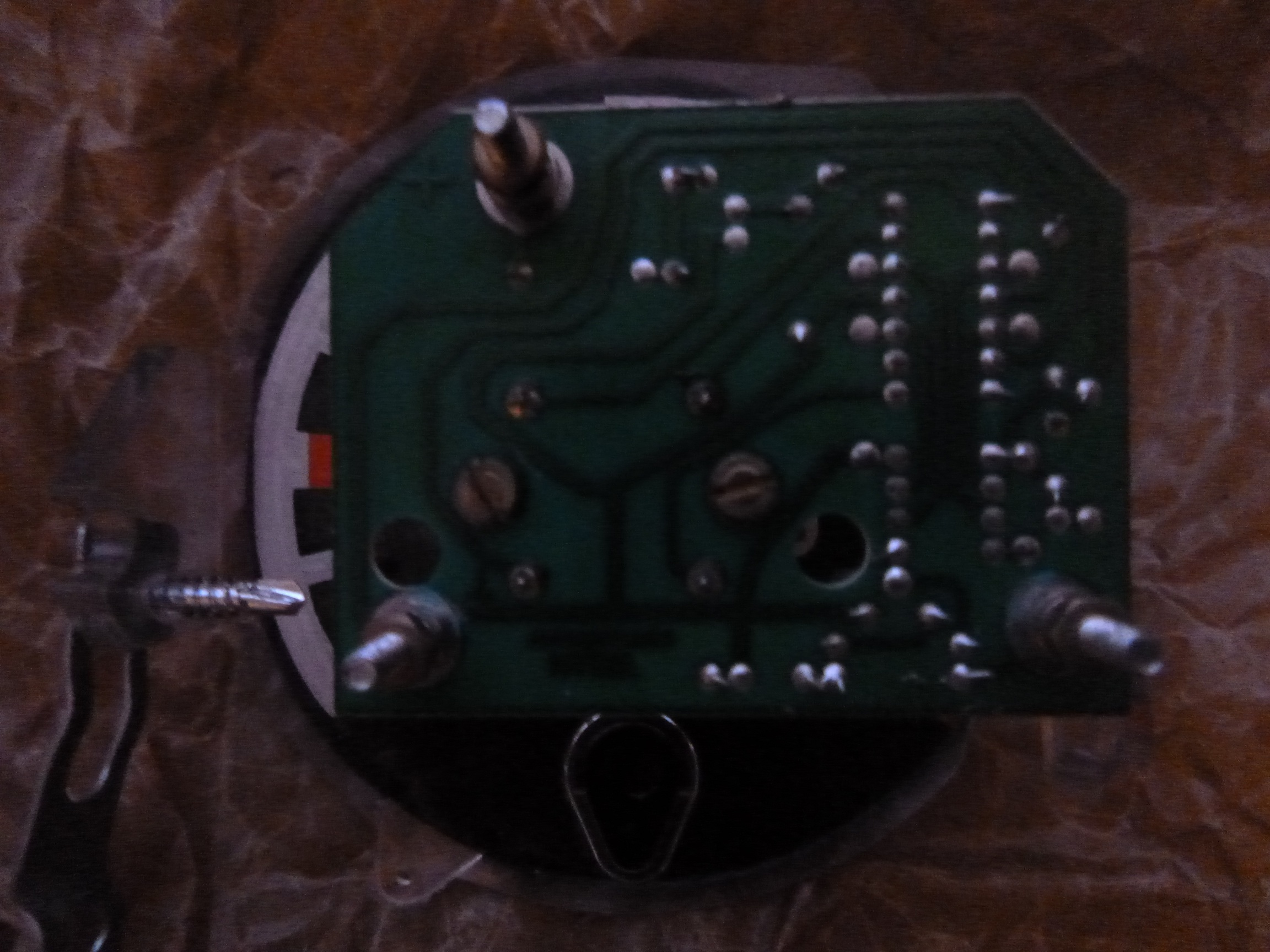

Jak obiecałem, zdjęcia mojego obrotomierza, tzn. mojego zapasowego, bo mam drugi, identyczny.
Ogólnie, to wygląda mi ten Twój obrotomierz na nieco inny i podejrzewam, że inaczej może być też podłączany.U mnie oznaczenie + jest przy styku po lewej na dole, a u Ciebie po lewej u góry, ale jak widać, ja mam na dole podłączony impuls z alternatora.Ten obrotomierz jest z 98-go roku, a Twój już z 99-go, więc może być różnica jednak, bo w budowie trochę jest, patrząc po obudowie całego mechanizmu w środku.W Twoim, płytka jest przykręcana na dwie śruby, a w moim na trzy.Rozstaw śrub z tyłu na płytce jest ten sam, ale nie wiadomo, czy odpowiadają tym samym obwodom, co u mnie.Kwestia też tego, czy on jest w ogóle sprawny.
3.jpg [ 91.18 KiB | Przeglądany 11984 razy ]
Komentarz: Ja mam podłączone tak.Patrząc od lewej styk u góry plus po kluczyku, styk na dole impuls z alternatora i styk po prawej na dole masa.
1.jpg [ 86.48 KiB | Przeglądany 11984 razy ]
2.jpg [ 92.69 KiB | Przeglądany 11984 razy ]
