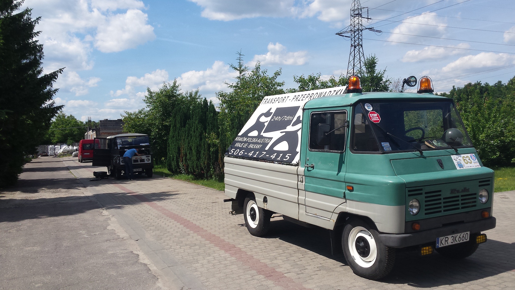

mam Żuka A07 po konwersji na A13 i niestety jazda jest ciężka bo tył ma wzmocnione zawieszenie ;po pogotowiu energetycznym... a po usunięciu części karoserii stał się tył tak twardy że na każdym zakręcie mieli kołami i się nie ugina więc zakwitł w mej głowie pomysł by usunąć z tyłu wszystkie pióra resorów prócz oczywiście prowadzącego most to ostatnie pióro trochę wyprostować dołożyć 2 miechy pneumatyczne z dostawczaka plus instalacja pneumatyczna ale narazie bez sprężarki tylko "akumulator ciśnienia" zabudowany na ładowni i tu się pojawia problem bo potrzebuję sterować zawieszeniem przez jakieś elektrozawory uruchamiane pilotem typu centralny zamek
w chwili kiedy by zawory upuszczały powietrza z instalacji to równocześnie mają mrugać koguty na dachu i to samo w drugą stronę kiedy powietrze znowu z aku trafiać będzie do miechów to koguty tez maja mrugać...na szczęście nie pobierają dużo prądu bo zamiast żarówek są LED-y...
i teraz skąd takie zawory wziąć
może jakieś zwykłe mechaniczne zawory i dołożyć jakieś elektromagnesy które wymuszą wciśnięcie przycisku zaworu???
20160612_134241.jpg [ 877.15 KiB | Przeglądany 11300 razy ]

Elektrycznie to jakoś ogarniemy jak będą elektrozawory ;)
P.S. Żuka mi rozbierali jak spałem!

kyzer pisze:
spałes??? gdzie spałes?
mnie kiedys spuszczali ON z Reno mastera w Szczecinie jak w nim spałem...
Post: 20 czerwca 2016, 18:12
Posty: 291
W hostelu jeszcze spałem jak tam coś mąciliście ;) widać na zdjęciu ;)
