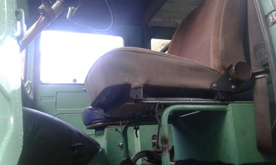

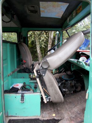

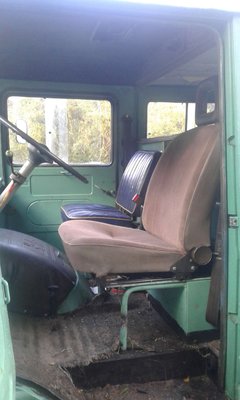

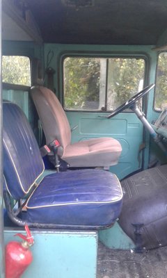

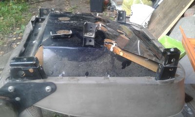

Mój Żuczek dostał fotele na przód z Favoritki przed 92 rokiem. Są klapciate jak Żukowe, maja delikatne zagłówki i ich obecnośc w kabinie Smutka jest niezauważalna. Polecam własnie te z wcześniejszej Skody Favorit bo są jeszcze z epoki, nie za grube i dały się ustawić wygodnie bez ruszania przegrody. Fotel pasażera na zawiasach odchylany, można odkręcić dwie śruby i wstawić stary. Fotel kierowcy przespawałem na oryginalne prowadnice i nie ruszałem nic w skrzynce pod siedzeniem czyli da sie wsunać oryginał. Są wygodne, Złombol przejechany d..a nie boli :)
Ps. Pasy też z Favo.
