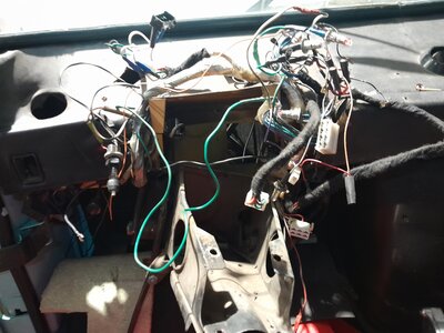

Od środka zdejmujemy osłonę kierownicy, kierownice tylko luzujemy do zdjecia pajaka, przyda się do chwytu przy wyciaganiu), stacyjkę,
Kolumna kierownicza zostaję!
Deska zegarów oraz daszek ( inaczej porwiemy elektryke).

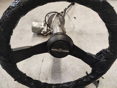

Kierownica maluchowa otrzymała frez z dawcy
IMG_20231218_105449.jpg [ 196.57 KiB | Przeglądany 43110 razy ]
Zawsze chciałem taka miec: mniejsza, grubsza, przyjemniej leży w dloniach a przy wspomaganiu nie potrzeba wiekszej. Modyfikacja na oryginalnej kier powinna wyjść podobnie.

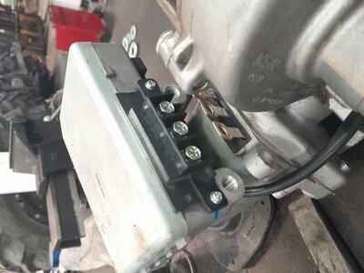

Do montażu trzeba zdjąć elektronike sterującą z wspomagania pod czarna zaślepka są 3 śrubki.
20240107_125431.jpg [ 3.41 MiB | Przeglądany 43108 razy ]
Cały moduł elektroniki trzyma się na 2 śrubach ale z bardzo słabym dostępem, nie ma co kombinować trzeba rozkręcać wspomaganie, bez tego ich nie ruszymy- próbowałem :lol:
Przewody sygnałowe są na tyle długie że nie będą wymagały przeróbek.
3 przewody dlugosci ok 10cm zasilające silnik otrzymały oczka i zostały przykrecone za pomocą przycietyfch na wysokość 1 nakretki srub m6

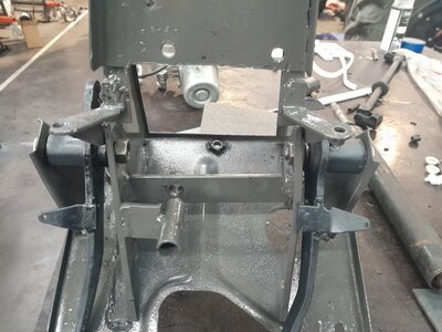

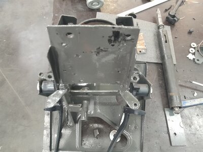

Konieczne modyfikacje pedaliery
Jeśli mamy jeszcze przykręcona stara kolumnę to odkręcamy cybant bliższy grodzi I przestawiamy go dalej tak aby był mocowany na podwójnej blasze, jak to mamy to ta pojedyncza wycinamy i robimy miejsce na silnik wspomagania.
20240107_125043.jpg [ 3.19 MiB | Przeglądany 43107 razy ]
Odkręcamy stara kolumnę.
Warto teraz dopasować sobie tulejkę do zamocowania wspomagania w którą wejdzie nasza sruba 12 (fabrycznie była tam u mnie dluga rurka i 2 tulejki teflonowe )
Jak już ją mamy to zdejmujemy ze wspomagania górną część od kierownicy (sama schodzi) i mocujemy wspomaganie na 2 cybant ( w tym 1 w nowym miejscu)
Dorabiamy płaskownik z dziura na śrubę m12. A następnie jak mamy wszystko poustawiane i skręcone możemy
przyspawać nasze wsporniki do pedaliery.
20240107_125721.jpg [ 3.23 MiB | Przeglądany 43107 razy ]

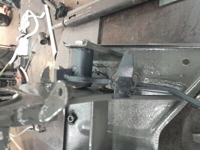

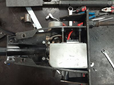

W środku jest jeszcze miejsce na śrubę mocującą uchwyt serwa pod maską, gródź, oraz pedaliere. U mnie od wewnątrz przyspawana nakrętka m8, później nie będzie już tam dostępu, widać ja na jednym z poprzednich zdjęć.
Kolumna ze wspomaganiem jest znacznie szerszą od fabrycznej w związku z tym trzeba odciąć i przyspawać odwrotnie ograniczniki/mocowanie sprężyn odciągających na pedałach sprzegla i hamulca.
20240107_125714.jpg [ 3.24 MiB | Przeglądany 43107 razy ]
Niestety to niewystarcza i sprężyny mi i tak obcierały o mocowania ograniczników i dospawalem po 2 nakretki m8 na stronę.
20240107_125738.jpg [ 2.64 MiB | Przeglądany 43107 razy ]

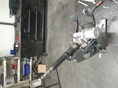

Rozbieramy stara kolumnę, potrzebna będzie rura zew, ja użyłem od poloneza (ale wykończenie przy kierownicy, miejsce na stacyjkę, wszystko to samo).
Trzeba będzie ja uciąć od strony krzyżaków, i dospawac w tym miejscu kolnierz z rury fi40 po wewnątrz u mnie ma 6cm z czego 3 jest nabity. Skrócić też trzeba osłonę kolumny wspomagania.
W nowej kolumnie zdejmujemy seger i uwalniamy wałek.
Na stole w kpl wygląda tak
20240107_160800.jpg [ 2.79 MiB | Przeglądany 43107 razy ]
20240107_160742.jpg [ 2.7 MiB | Przeglądany 43107 razy ]
20240107_160731.jpg [ 2.82 MiB | Przeglądany 43107 razy ]
Bardzo proszę nie zwracajcie uwagi na malowanie, auto na razie robię technicznie, za 2-3 lata będzie kpl renowacja

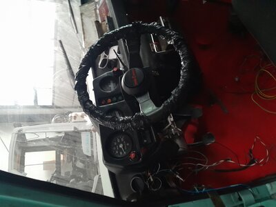

Wspomaganie wylądowało w aucie, ale po drodze pokazał się dość duży problem z drążkiem kierowniczym.

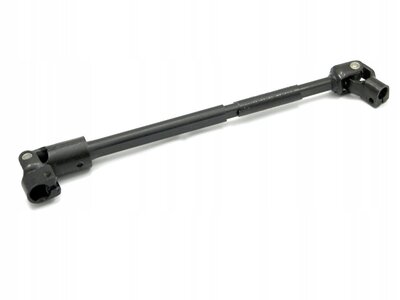

W fabryce montowali tak że pedaliera była montowana do auta potem cala kolumna sprzężona z drążkiem dolnym do przekładni i dopiero cały układ do pedaliery. Razem ze wspomaganiem - fizycznie nie do ogarnięcia. Tutaj został wykorzystany walek kierowniczy od JEEPa CHEROKEE XJ.
BERG-WALEK-KOLUMNY-KIEROWNICZEJ-JEEP-CHEROKEE.jpeg [ 31.37 KiB | Przeglądany 42900 razy ]
Wałek w konstrukcji teleskopowej, ma fabryczne wkładki ograniczające drgania.
Wałek oczywiście przekłuty na kardanach : z 1 na ten od wspomagania, z 2 na taki jak w oryginalnym wałku.
Efekt koncowy:
20240114_145656.jpg [ 2.92 MiB | Przeglądany 42900 razy ]

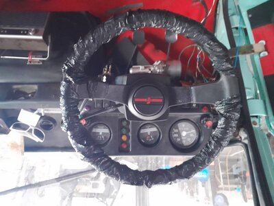

Jestem wysoki (1,93cm), obuwie też raczej większe rozmiar 46, a wspomaganie nie krępuje żadnych ruchów.
20240114_145625.jpg [ 2.66 MiB | Przeglądany 42900 razy ]
Kierownica od maluszka jest mniejsza i wygodniejsza łatwiej pod nią nogi przekładać.

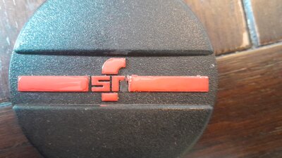

Jako smaczek korekta logo na przycisku sygnału z fsm na fsr :-)
