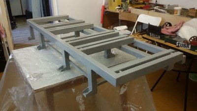

Zacznijmy od kwestii wysokości.
Mam do Was ogromną prośbę - podzielcie się informacją na jakiej wysokości od podłogi macie:
a) dolną krawędź bocznej szyby
b) wysokość siedziska pasażera (zarówno fabrycznie jak i po ew. przeróbkach)
Ja bowiem zabawiłem się trochę "na czuja" i teraz zdaje mi się, że może mogłem z 1 czy 2 cm zrobić niżej... ale niżej czyli mniej wyżej niż w Espasie. Ponieważ zrobiłem "myk" który fabryczne fotele z Espace IV mocuje do fabrycznych punktów mocowania foteli w podłodze Lublina. I aby to zrobić to wykonałem 2 proste kraty:
1 - Płaska, składa się z profilu zamkniętego i wspawanych w niego śrub (chyba M10), które symulują miejsca zaczepiania fabrycznych foteli Espace.
2 - Bardziej przestrzenna, która robi za 8 (fabrycznych) punktów mocowania i jednocześnie za podstawę do kraty 1.
Oczywiście obie kraty połączone są ze sobą spawem i nie ma bata by się to miało urwać... a wygląda to tak jak widać na załączonym zdjęciu.
Jutro podam wymiary tegoż i napiszę co spartoliłem :)

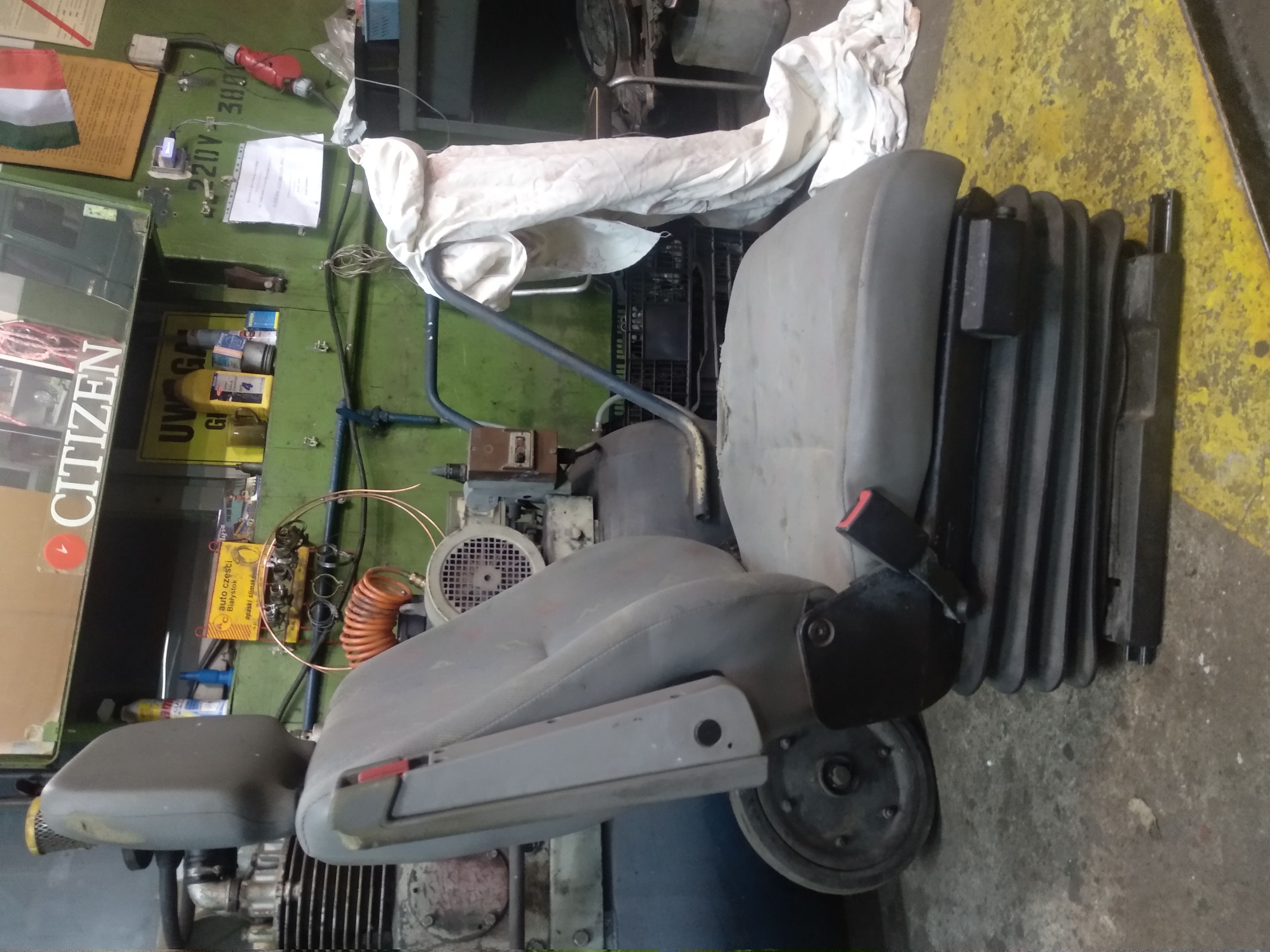

Ja eksperymentuje z takimi. Wstępne przymiarki podpowiadają, że będzie ok.
Komentarz: VW LT

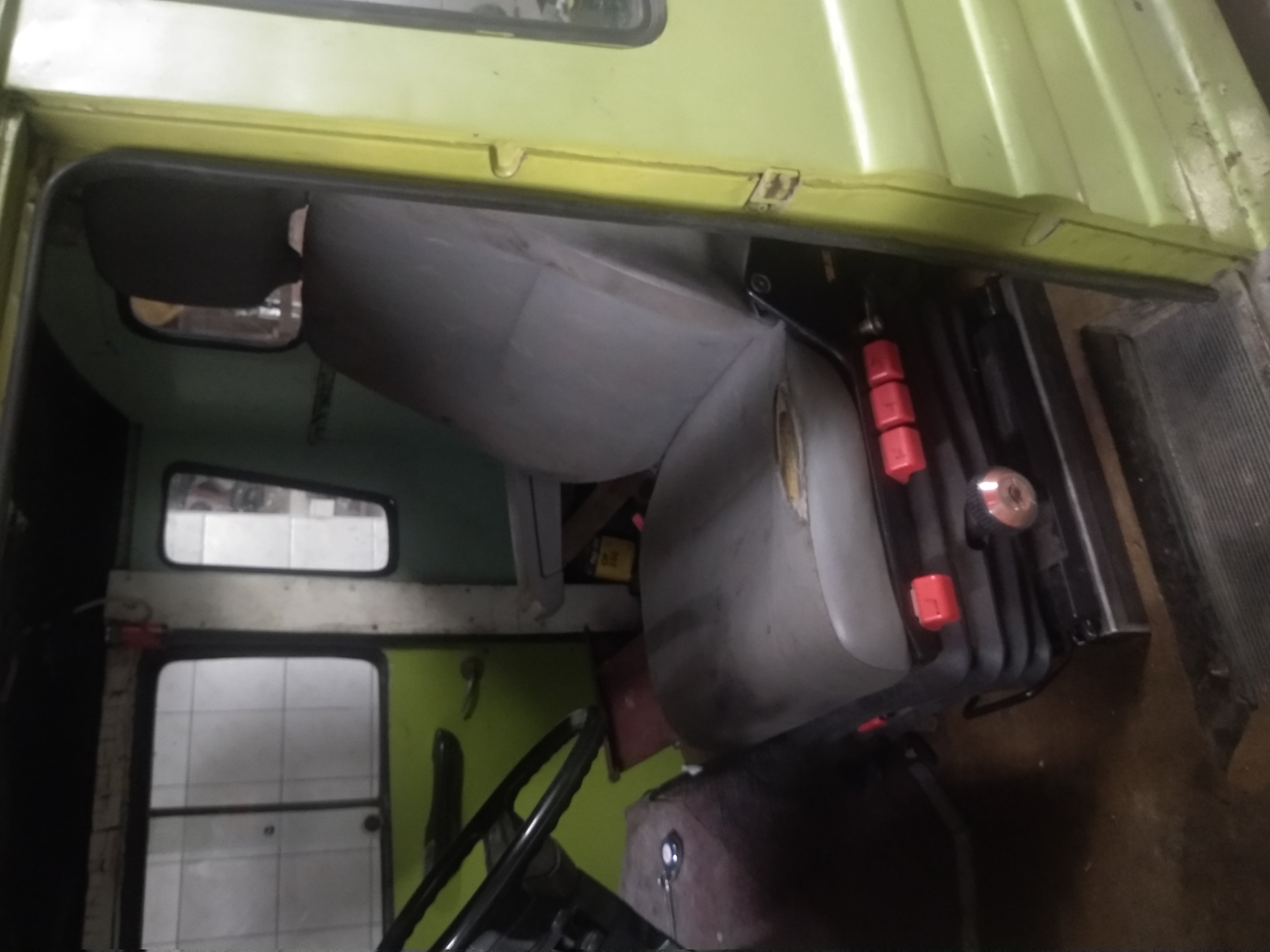

Fotel z VW LT zamontowany. Żeby było wygodnie dla mnie zamontowany 6cm wyżej.
IMG_20191204_162126_compress34.jpg [ 636.36 KiB | Przeglądany 15725 razy ]
Post: 05 grudnia 2019, 15:47
Posty: 170
Pojazd: Żuk 82
Wygląda wygodnie. Czy to jest fotel z amortyzacją?
Post: 05 grudnia 2019, 17:07
Posty: 34
Pojazd: Żuk Międzynarodówka
piotr1eo pisze:
Właśnie tak. W sprzedaży występuje jako "fotel pneumatyczny" ale powietrza się do niego nie podłącza :p jest wygodny, LT z takim fotelem kilkukrotnie robiłem po ponad 1000km jednego dnia bez żadnych problemów.
