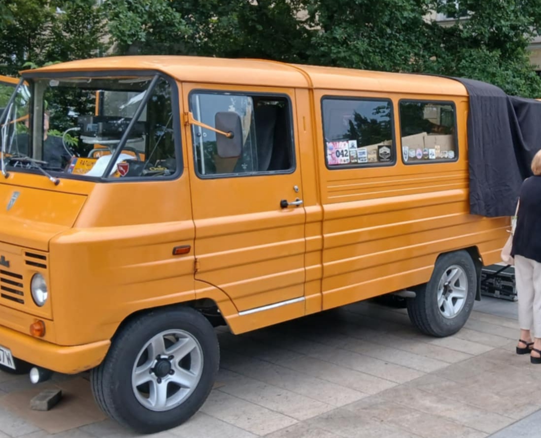

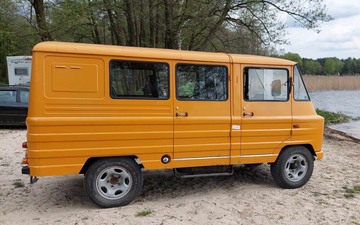

Post: 10 września 2025, 18:05
Posty: 859
Felgi albo Alufelgi z Vitary pasują i nie trzeba dystansów. Jedne i drugie felgi to 16''.
Komentarz: Stalówki
IMG_20250910_190513.jpg [ 484.74 KiB | Przeglądany 2060 razy ]
Komentarz: Alusy
IMG_20250910_190044.jpg [ 290.04 KiB | Przeglądany 2060 razy ]

Super! Dzięki za odpowiedź i zdjęcia.
Co do alufelg z Vitary - znam temat, ale - no nie podoba mi się to :roll: :P
Wolę wygląd jak najbardziej zbliżony do oryginału.
