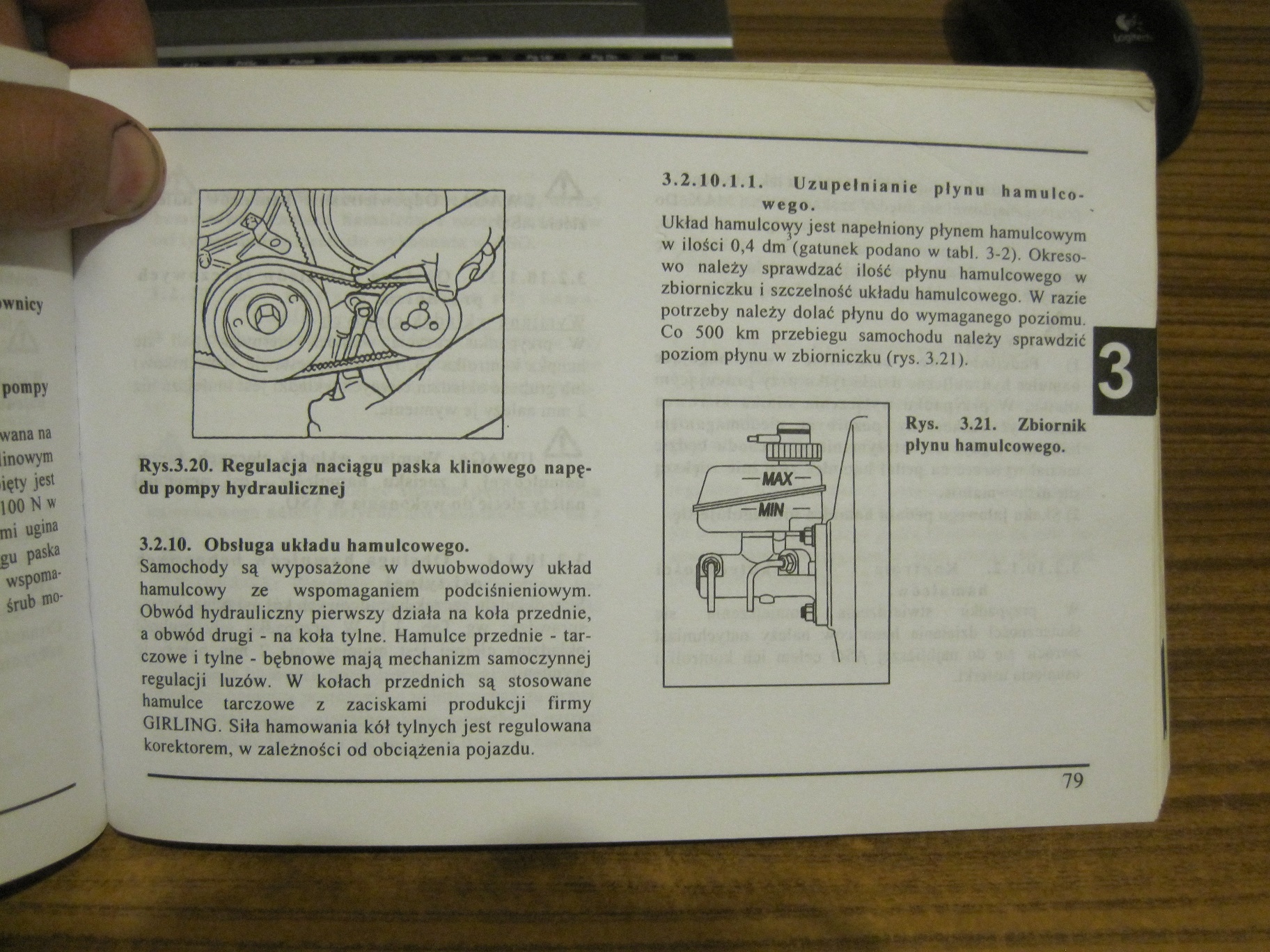

specjalnie dla Mariana zdjęcie strony instrukcji do Lublina

Post: 04 października 2015, 20:15

to akurat skan z instrukcji do Lublina, zapomniałem bo to już dawno było, że w pompie lukasa obwódy są odwrotnie niż w żukowej
zależy o jaką literaturę Ci chodzi na razie się z Marianem dzielę jakby mi dysk padł to nie będzie, że znikły zdjęcia.
