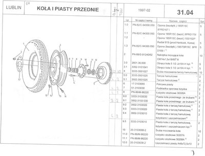

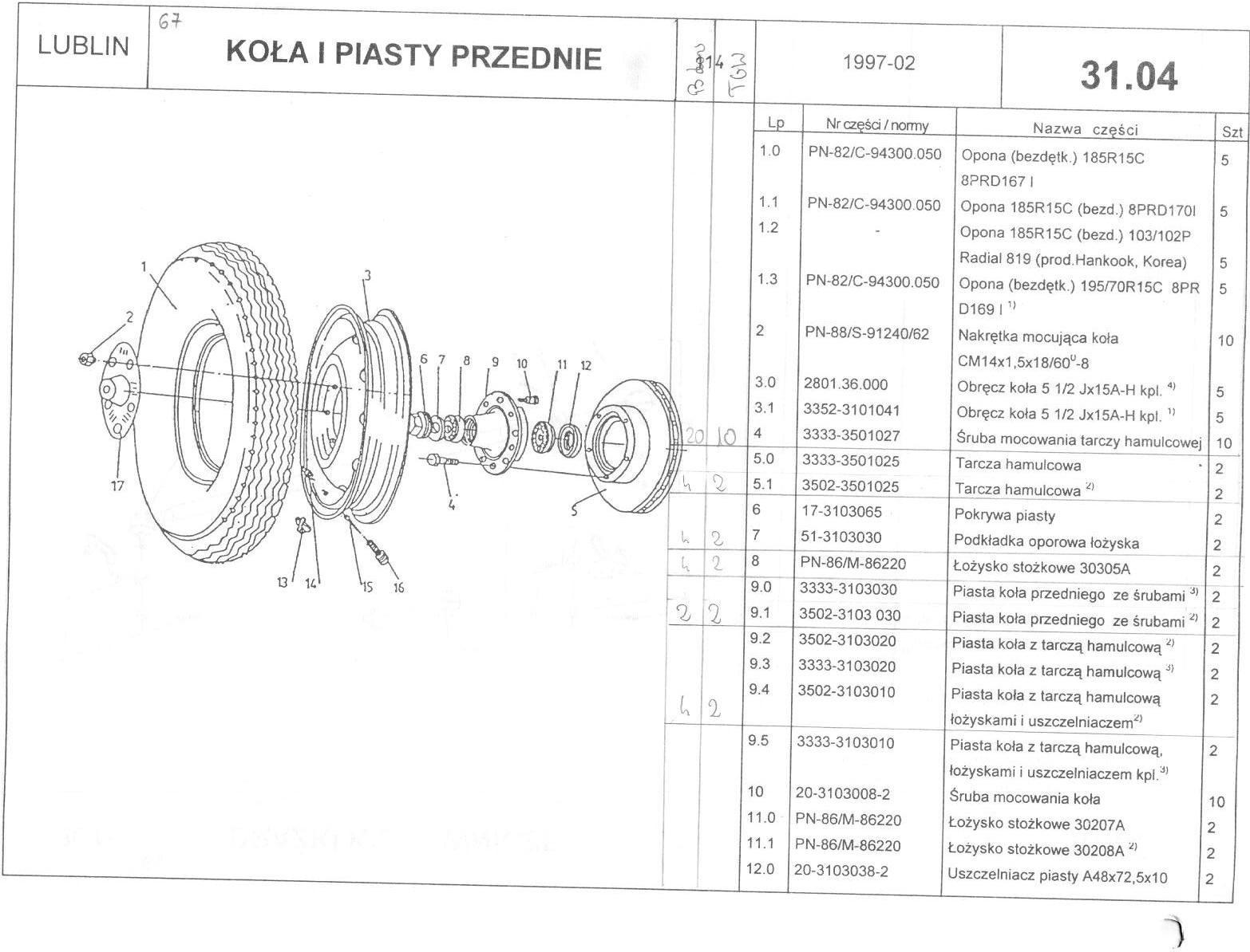

Jakie łożyska w piastę oraz simering powinny tam być?
Ma ktoś może zrzut z katalogu?
Post: 05 stycznia 2016, 10:21
Łożyska:
30305 A
oraz
30207 A
Uszczelniacz:
A48x72,5x10
67.jpg [ 193.89 KiB | Przeglądany 8188 razy ]
Post: 05 stycznia 2016, 10:24
Miazga!!!
O to mi chodziło!
Łożyska jakie polecacie?
Mój faworyt FAG to cenę ma taką, że szkoda gadać :)
I tej podkładki oporowej łożyska nie mam - to występuje w zestawie z łożyskiem?
Post: 05 stycznia 2016, 10:30
nie, podkładkę se możesz wziąć ze starej piasty. FAG jest dobry. Ale do kół Żuka myślę, że jakość Kraśnika wystarczy, nie ma co szaleć ;)
