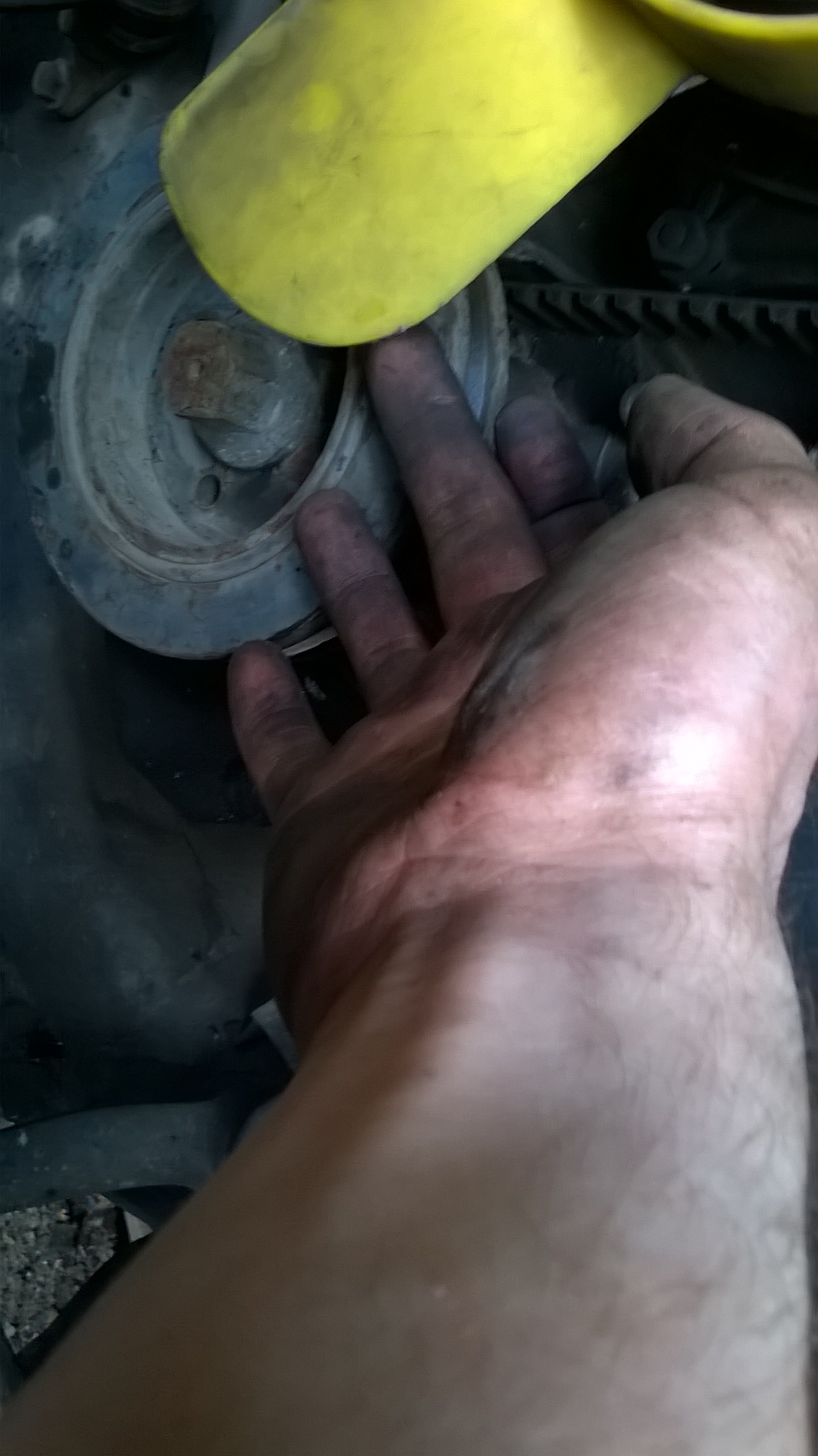

Uwaga. Prace z montażem wspomagania trwają w najlepsze. Pierwszy kłopot to:
Przy starym kole pasowym - jest wąsko. Oznacza to,że przy dwupasmowym kole, może być za ciasno, - ponieważ łopatki wentylatora będą trzeć o koło pasowe. - chyba, że to koło jest inne, jakieś sugestie ? Reszta będzie najprawdopodobniej pasować 1do1

Daj inny wentylator, albo w ogóle go wywal i daj elektryczny - zamontuj do chłodnicy czujnik termiczny załączający elektryczny wentylator i pompa ma lżej, i silnik ma lżej.. choć oczywiście jest to odstępstwo od oryginału.. Jest jeszcze opcja - przesunąć ciut chłodnicę do przodu (jeśli jest na tyle blisko wentylatora, że nie da rady go przesunąć do przodu) i potem wentylator dać inny, z wększym prześwitem, albo na podkładce :)

Akurat w wersji diesel bardzo od orginału nie odstąpi taką przeróbką,bo włącznik termiczny już jest na chłodnicy i steruje on załączaniem właśnie tego wentylatora,bo to jest niby sprzęgło elektromagnetyczne,załączane napięciem z przekaźnika,którym steruje czujnik na chłodnicy.W lublinach jest już normalna wiskoza.To taki wynalazek,że jak go wywali,to nawet lepiej.Sam mam zamiar się tego pozbyć i założyć normalny wentylator,tylko odpowiedniej średnicy,żeby objął całą powierzchnię chłodnicy.Ten orginalny w dieslu jest bardziej z boku i do tego mały,nie to co w benzyniaku.
W lublinie wentylator nie koliduje z kołem pasowym,bo jest zdaje się nieco bardziej odstawiony od silnika,ze względu na budowę.

Czy podstawiamy gotowy wentylator z Lublina ?
U mnie w żuku ten wentylator jest napędzany za pomocą paska - tego samego co alternator. Jest w nim jakieś cholerstwo, sam na początku myślałem: hmm.. "wiskoza" - i konsternacja. Tutaj? w Żuku?!
Zastanawiam się, czy nie da się go odsunąć ździebko. - na jakieś tulejce, podkładce.

O wentylatorze z lublina zapomnij,bo nie wejdzie.Tzn. wejdzie,ale nie wejdzie :mrgreen: Po prostu między orginalnym wentylatorem a boczną blachą tworzącą komorę silnika jest dosyć mało miejsca i na dodatek chłodnica jest tak ustawiona,że wentylator jest pod bokiem i ten lublinowski będzie wystawał poza chłodnicę.Mowa o wentylatorze z chłodnicy "szerokiej" Nie wiem,jak to wyglądało w pierwszych lublinach,czy od razu miały takie chłodnice,czy jeszcze jak w żuku,ale jeśli jak w żuku,to i tam mogło nie być wiskozy,tylko sprzęgło elektromagnetyczne,jak w żuku.Wentylator można chyba odsunąć,tylko nie wiem,jak to wtedy z jego działaniem "pod prądem" ale można go skręcić na stałe,bo są tam takie 4 wkręty regulacyjne,które się dokręca.To taki jakiś wynalazek,że ja bym to najchętniej wywalił i dał elektryczny.Czujnik na chłodnicy już jest,więc nie za wiele przeróbek trzeba.
