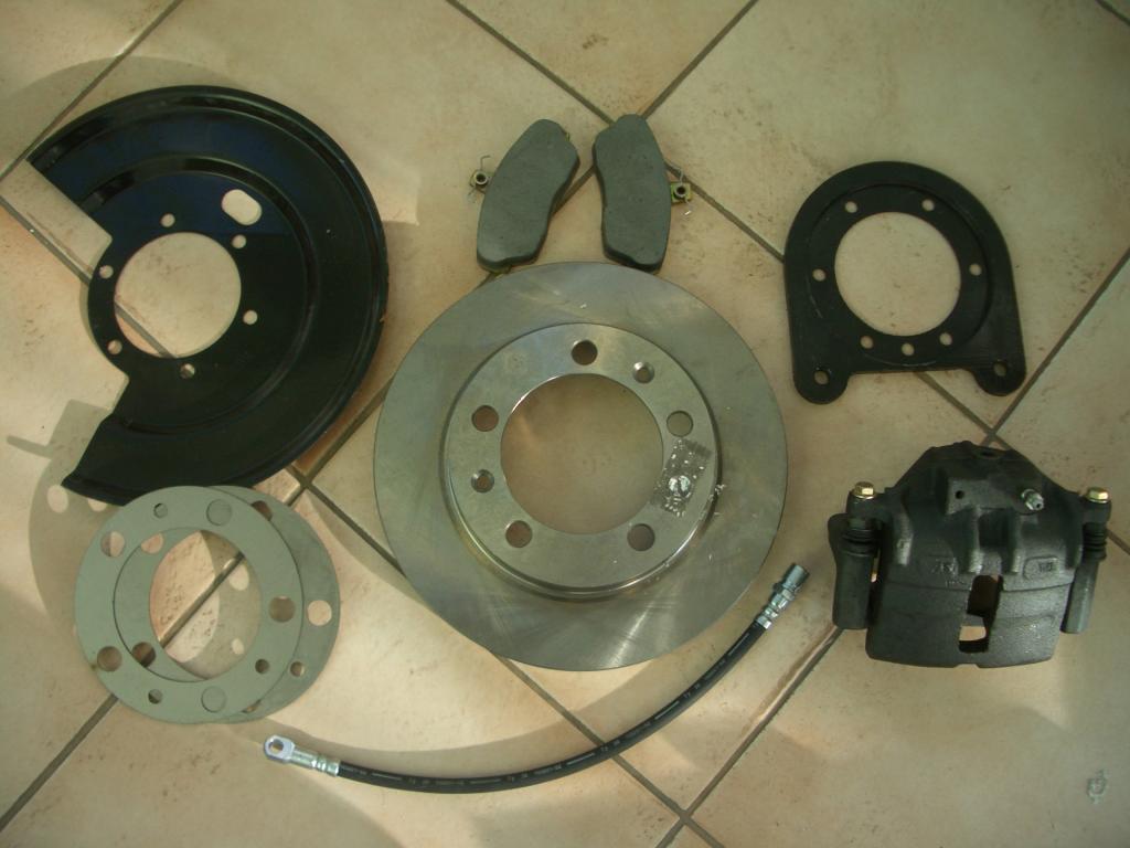

Czy ktoś rozeznawał temat montażu w Żuku/Nysie hamulców tarczowych z UAZa, rzuciło mi się na allegro w oczy takie coś, z zestawu wygląda, że może by podeszły nawet bez zmiany piast - tarcza jest ewidentnie przykręcana tak, jak bęben. Pytanie, czy pod felgą by się zmieściło, ale UAZ miał bardzo podobne koła, więc jest takie prawdopodobieństwo...

Foto z aukcji.

Marian, masz moje fotki, porównaj ilość śrub w osłonie tarczy to zrozumiesz wszystko. Hamulce z Lublina 2,9 t pasują 1:1, a tutaj to ziemia nieznana

Ależ ja to rozumiem :) Zastanawia mnie tylko, jak to jest z tymi. Warto temat chyba zdrążyć, tak na zaś... Podobnie jak ze skrzynią V w S-21 :P

Dlatego mówię że patrząc na ilość śrub widzę poważną różnicę;-) Moim zdaniem nie będzie to łatwo pasowało niestety, bo płyta kotwiczna w bebnie to część bębna, a musisz do czegoś zamocować zacisk.

Popieram kolegę.Po co kombinować z ruskimi uazami,czy innymi,skoro są dostępne rzeczy typowo z polskiego auta,podchodzące bez problemu do .żuka,czy nysy.A skrzynię 5 do S-21 może kiedyś wykombinuję,bo to sumie jest tylko kwestia materiału i poprawnego wycentrowania względem wału korbowego.No i ta nieszczęsna tarcza sprzęgłowa.Już nie mogli zrobić takiego samego wieloklinu,jak w żuku?Za łatwo by nam było teraz robić przekładki,co nie?
