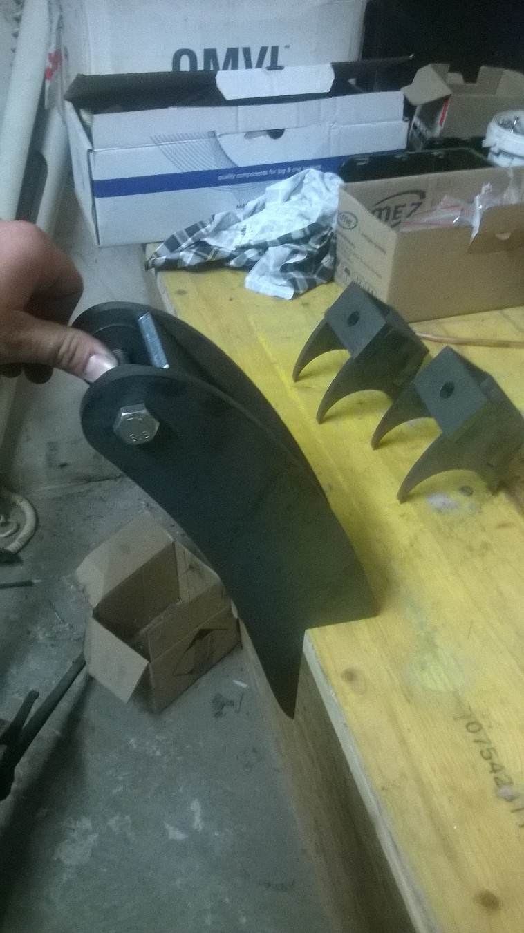

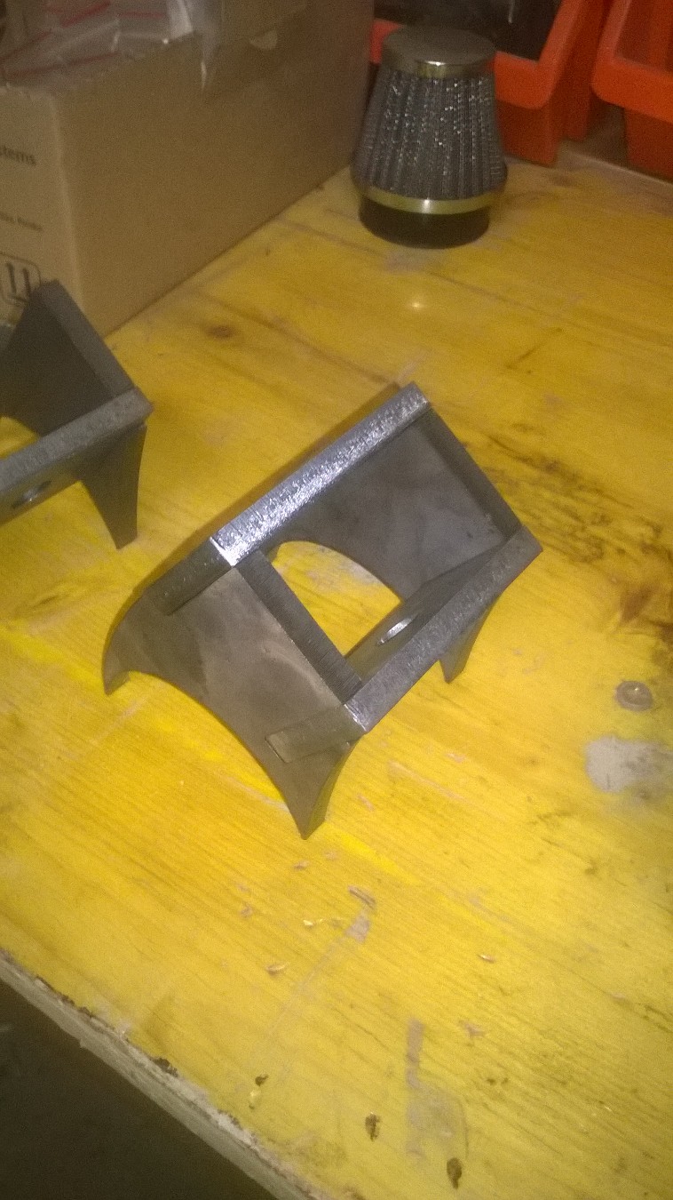

Mocowania są pospawane tak jak na zdjęciach, czy to tylko przymiarki a później poszedł właściwy spaw?
Bo tym spawom ze zdjęcia nie wróżę długiej żywotności...
Post: 23 września 2016, 20:45
No, jak dala mnie, to chyba tylko przymiarka, bo to dosłownie tak smarknięte jest.
Adrenaline, pokazał byś, jak zrobiłeś mocowania amortyzatorów, bo w Tarpanach i Lublinach, to są takie skośne uchwyty przykręcone do ramy i wystają pod błotnikiem.A myślał ktoś o montażu stabilizatora do takiego zawieszenia? W lublinach jest, więc i tu się da, tylko pewnie najlepiej lublinowski.

Proszę bardzo
IMG_2367.JPG [ 278.79 KiB | Przeglądany 10553 razy ]
IMG_2364.JPG [ 278.41 KiB | Przeglądany 10553 razy ]

Bardzo ładnie i profesjonalnie zrobione.Fabryka by się nie powstydziła.Widać, że nie wycinane na pałę szlifierką.W jaki sposób określiłeś odpowiednie wymiary, by amortyzator pracował jak w oginale? A te mniejsze elementy, to gdzie? Przy belce? Nie zapomnij cyknąć fotki, jak już wszystko będzie na aucie.

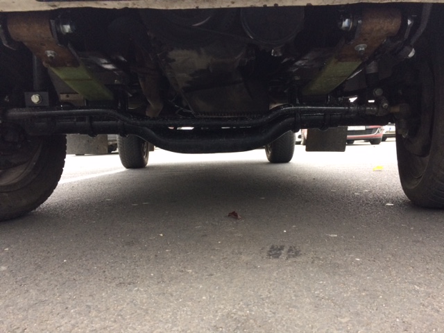

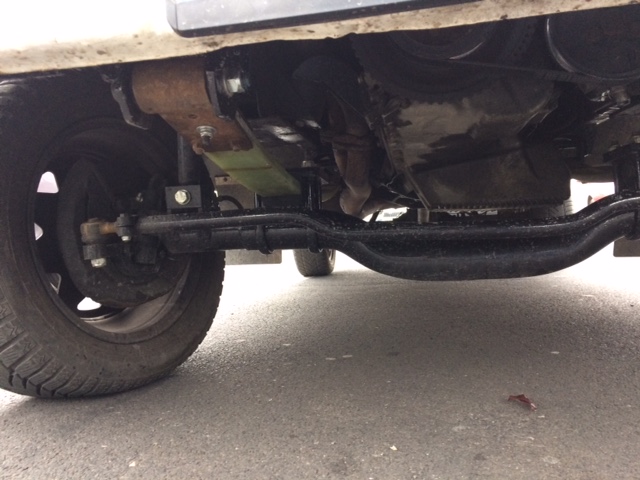

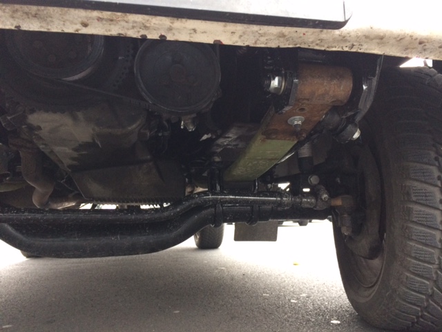

Auto poskładane jeździ, skręca, hamuje. Polecam taki zabieg!
Jedyny minus to prosta belka ramy, co daje mały skok zawieszenia, reszta rewelacja w porównaniu z oryginałem.

Coś za coś, panie kolego.Przynajmniej zapomnisz o luźnym układzie kierowniczym i wybijających się sworzniach, tulejach itd.Żeby się dało wykonać belkę jak w lublinie, ale węższą, pod żuka, to by była bajka.
Post: 28 października 2016, 11:14
Powiedz mi o właściwości jezdne...
Nadal tak buja na prawo i lewo?

Nie wiem o jakie bujanie chodzi, trochę podskakuje na nierównościach pewnie wpływ na to ma charakterystyka amortyzatorów (mam od vw sharan) ale komfort jest duży, prowadzenie idealne. Można śmigać w koleinach, robić ostre mijanki (jeśli ma się 150km pod maską) albo delikatnie toczyć się i zapomnieć, że to żuk.
