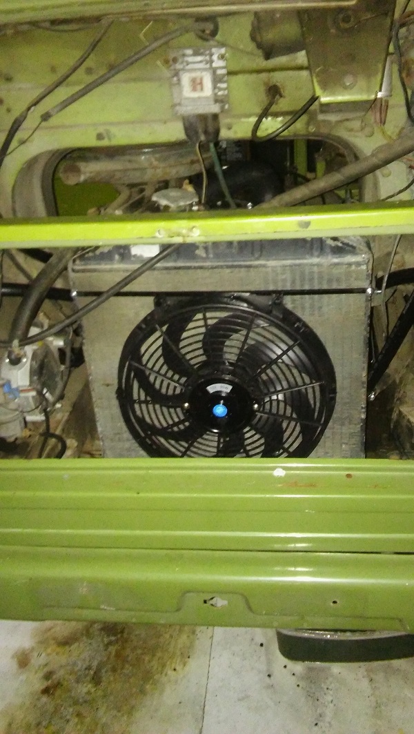

download/file.php?id=3416&mode=view
Tak ja zrobiłem i jest git
Post: 07 września 2016, 14:04
No i właśnie masz wentylator nie z płaskimi śmigiełkami :)
Czyli tłoczący :)
