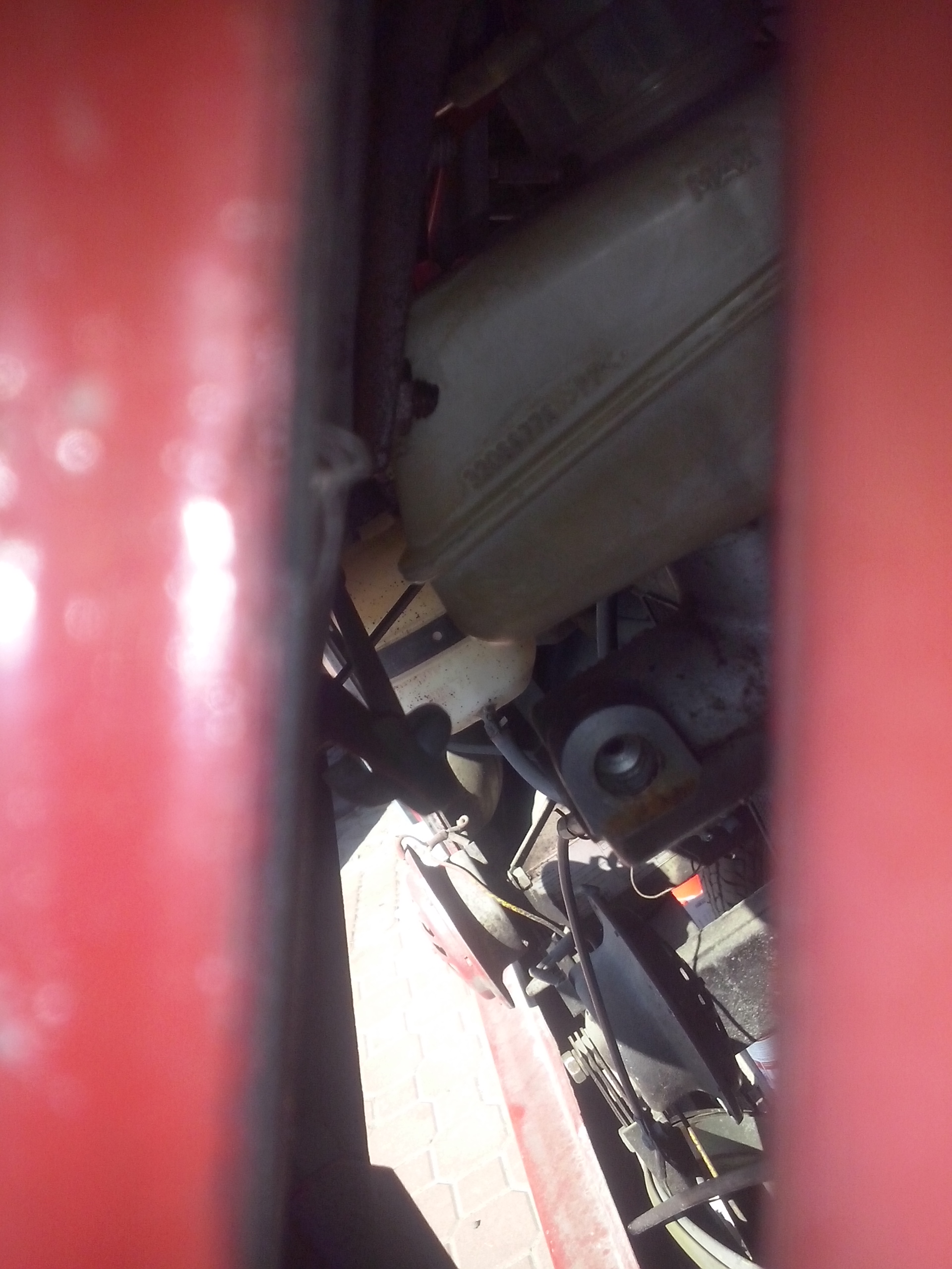

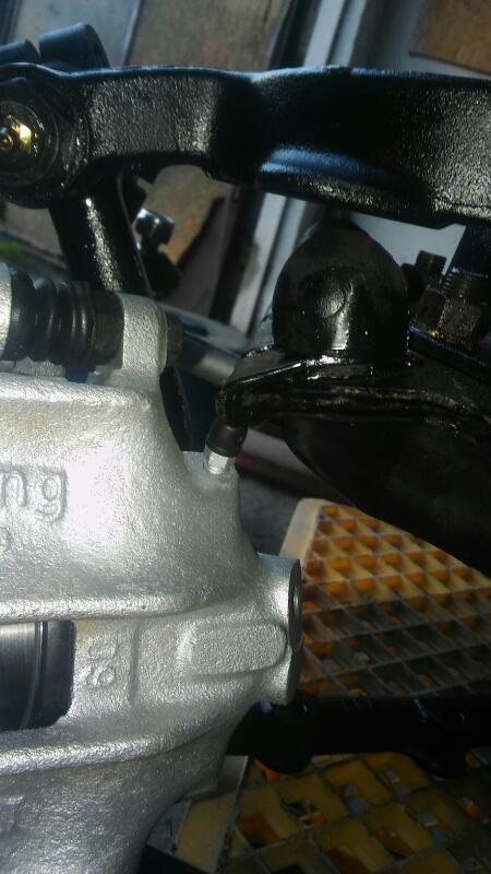

Mniej wiecej tak to wyglada. Nie wiem jak wyjdzie zdjecie na forum bo dodane z telefonu.
Wyglada na to, ze jest za wysoko lub za malobw prawo lub lewo. Poki co ciezko mi okreslic co poszlo nie tak ;-)
Najchetniej porownalbym z innym zuczkiem, ale jak to zrobic skoro jechac sie nie da :-P
No nic w takich sytuacjach pozostaje tylko zmotologia ;-)
A tak z ciekawosci jak gleboka jest orzestrzen pod maska tj odleglosc od grodzi do belki z zamkiem maski?:-)

Z tego co widzę, to zamontowałeś to razem z tym aluminiowym mocowaniem.Ja je skróciłem i skręciłem do kupy, więc automatycznie zrobiło się więcej miejsca na pompę i serwo.Dlatego pisałem, że różnie ludzie robią.

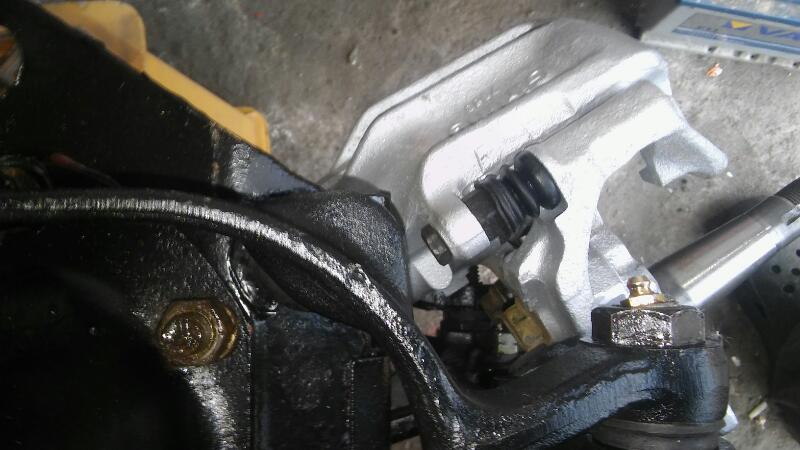

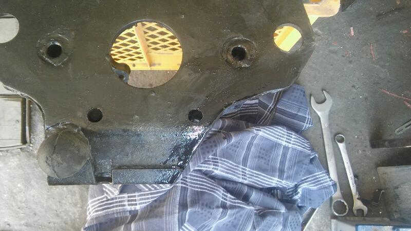

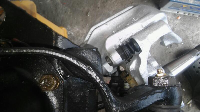

Panowie..... Przecież tu trzeba pół belki wyciąć!
Mam zawias złożony bez sprężyn, więc swobodnie mogę sobie tymże pomachać. To jednak jest większa rzeźba:|
rps20160507_184200.jpg [ 52.63 KiB | Przeglądany 13337 razy ]

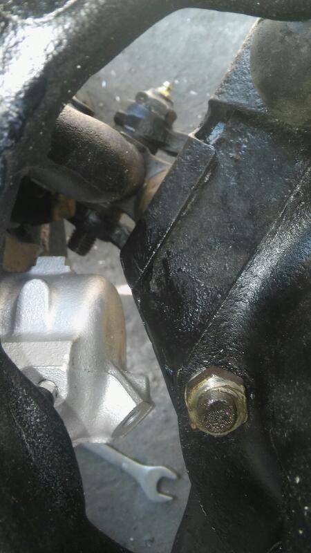

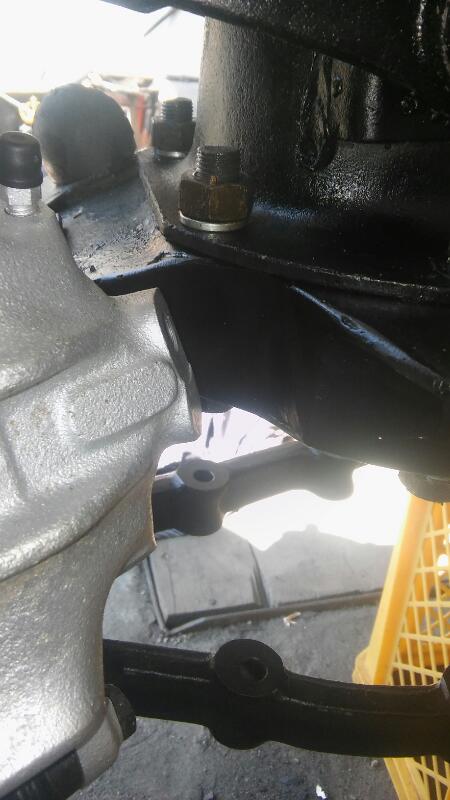

Maksymalny skręt na starej nastawie - mała dziura i nie ma odpowietrznika! Mniejszy kąt i większa dziura - scięty przewód! To masakra jest! Bez wycięcia belki taki swap to proszenie się o guza! Powiedziałem A, więc temat dokończę, ale absolutnie odradzam przeróbkę bez wyciągania i wycinania belki.
rps20160507_185906.jpg [ 54.03 KiB | Przeglądany 13334 razy ]

Zaciski powinny być symetryczne, czyli powinno się je dać zamienić stronami i wtedy wężyki będą u dołu.Dać wężyki z oczkiem i dokręcić śrubą i po kłopocie.Problem będzie tylko z odpowietrzaniem, bo odpowietrzniki też będą na dole.Ale jeśli to ma służyć wyższemu celowi, to można wykonać nowe otwory u góry, a tamte zaślepić.Może lepiej się chwilę pobawić tak, niż ciąć belkę, albo ryzykować ścięciem przewodu w czasie jazdy.Tu masz pierwszy lepszy temat z google obrazujący zagadnienie zamiany zacisków stronami.
http://www.w201w124.com/forum/viewtopic.php?t=3969
Post: 08 maja 2016, 06:49
Buźka, sprawdzałem i przekładka nic tu nie da, dalej uderza o korpus zacisku. Problem będzie się nasilał ze zużyciem klocków, bo wózek wjeżdża wtedy głębiej. Opcje są dwie - cięcie belki albo dorobienie innej płyty.
Post: 08 maja 2016, 09:01
@kubamytab, zostawic jak jest w orginale , to tez jest opcja :wink: wejscie w ostry zakret szybka predkoscia nysa czy zukiem grozi czyszczeniem rowu :mrgreen: czy robicie to dlatego ze orginalne cylinderki przeciekaja itd ? mam cylinderki nowego typu samo-regulujace juz 5 lat i nic niecieknie, jedynie teraz pompa hamulcowa zaczyna syfic i ja wymienie. Takimi autakmi jezdzi sie na daleki widok , widze ze z przodu auta hamuja to schodze z gazu i zaczynam powoli hamowac , tu wystarczy orginalny uklad hamulcowy.
Post: 08 maja 2016, 10:03
Nie widziałem w sumie takiego zacisku na żywo, ale nie ma tam możliwości wykonania otworów z innej strony? Może jakoś od spodu pod tym zgrubieniem? Dać wężyk z oczkiem, jak mówiłem i przykręcić śrubą.Gdyby wężyk był jakby "pod zaciskiem" to nie było by możliwości jego ścięcia, bo chronił by go zacisk.Odpowietrznik to też najmniejszy problem, bo można go wkręcić z boku, ale w górnej części.Dorobienie innych płyt i przeniesienie zacisku odwrotnie, też chyba nic nie da, bo z drugiej strony też przy skręcie będzie belka kolidować.Niestety, w lublinie mamy zawieszenie sztywne i tam wszystko pracuje razem, na resorach i nie ma możliwości ucięcia czegokolwiek.
Tak teraz popatrzyłem na to zdjęcie
http://img18.staticclassifieds.com/imag ... belski.jpg
i może jednak można by zrobić nowe otwory pod zaciskiem, w sensie, pod tym zgrubieniem gdzie orginalnie przykręca się przewód? Dać go troszkę pod kątem i będzie ładnie schowany, oczywiście przewód z oczkiem.Odpowietrznik zrobić na bok i też go nie urwie, bo zacisk nie pozwoli.Może warto by było spróbować.Jak nikt nie spróbuje, to nikt nie będzie wiedział. :wink:

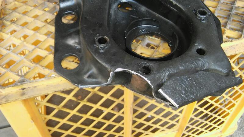

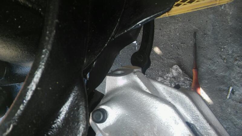

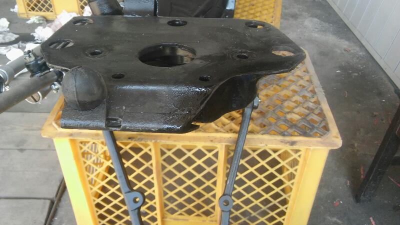

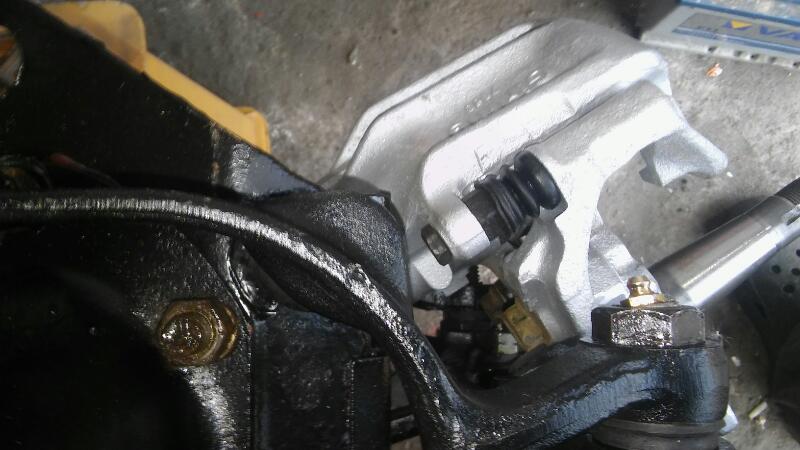

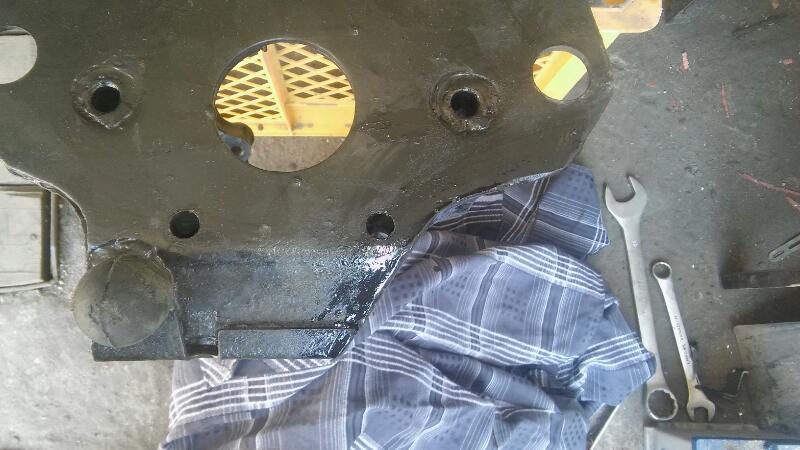

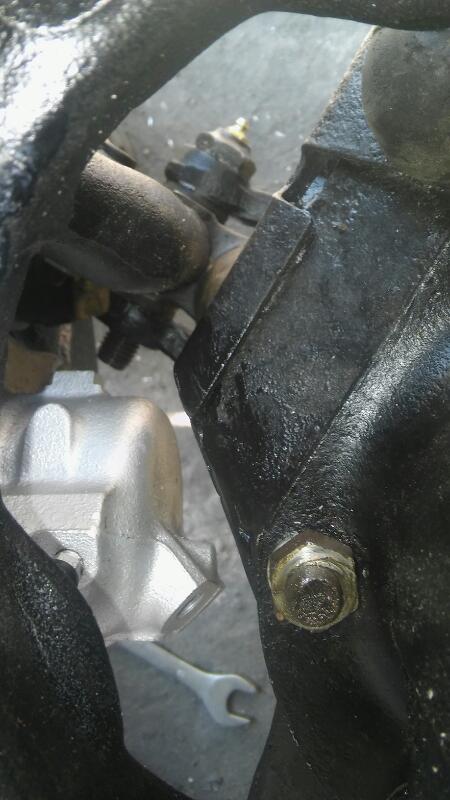

Proponuje takie rozwiązanie jak na fotkach - wahacz i zwrotnica w skrajnym położeniu. Przy okazji widać doskonale skalę problemu na nie wyciętej belce. Niestety nie do wykonania na aucie.
rps20160508_111507.jpg [ 51.27 KiB | Przeglądany 13303 razy ]
rps20160508_111446.jpg [ 47.64 KiB | Przeglądany 13303 razy ]
rps20160508_111423.jpg [ 47.94 KiB | Przeglądany 13303 razy ]
rps20160508_103620.jpg [ 59.66 KiB | Przeglądany 13303 razy ]
rps20160508_103558.jpg [ 56.24 KiB | Przeglądany 13303 razy ]
rps20160508_103526.jpg [ 65.03 KiB | Przeglądany 13303 razy ]
