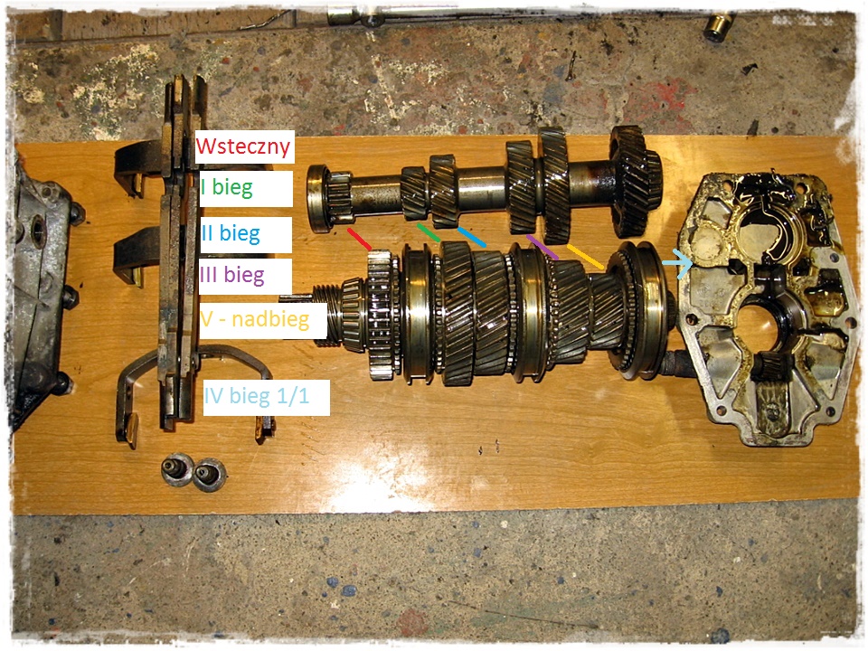

Post: 12 października 2016, 18:13
Po mojemu, po prawej na fotce jest przesuwka spinająca IV i V bieg. Przy IV (przesuwamy w prawo) spina bezpośrednio wałek sprzęgłowy i główny, przy V (w lewo) i na oko przełożenie <1 czyli nadbieg. Ale tej skrzyni nigdy nie rozbierałem więc ręki uciąć sobie nie dam, chyba, że ktoś mi potwierdzi, że przy IV przesuwka spina 1/1...
i szczerze mówiąc nie chce mi się wierzyć, że mogły występować te skrzynie w wersji z innymi przełożeniami, bo to poważne zmiany w konstrukcji i łatwiej było by wstawić reduktor
V.jpg [ 364.36 KiB | Przeglądany 20550 razy ]
Post: 12 października 2016, 18:34
Dobra... sam sobie potwierdziłem....

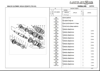

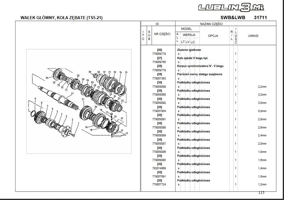

przy okazji link do katalogu części zamiennych do lublina 3:
http://www.sklep.andoria-mot.com.pl/pub ... in_3mi.pdf
V.jpg [ 163.82 KiB | Przeglądany 20548 razy ]

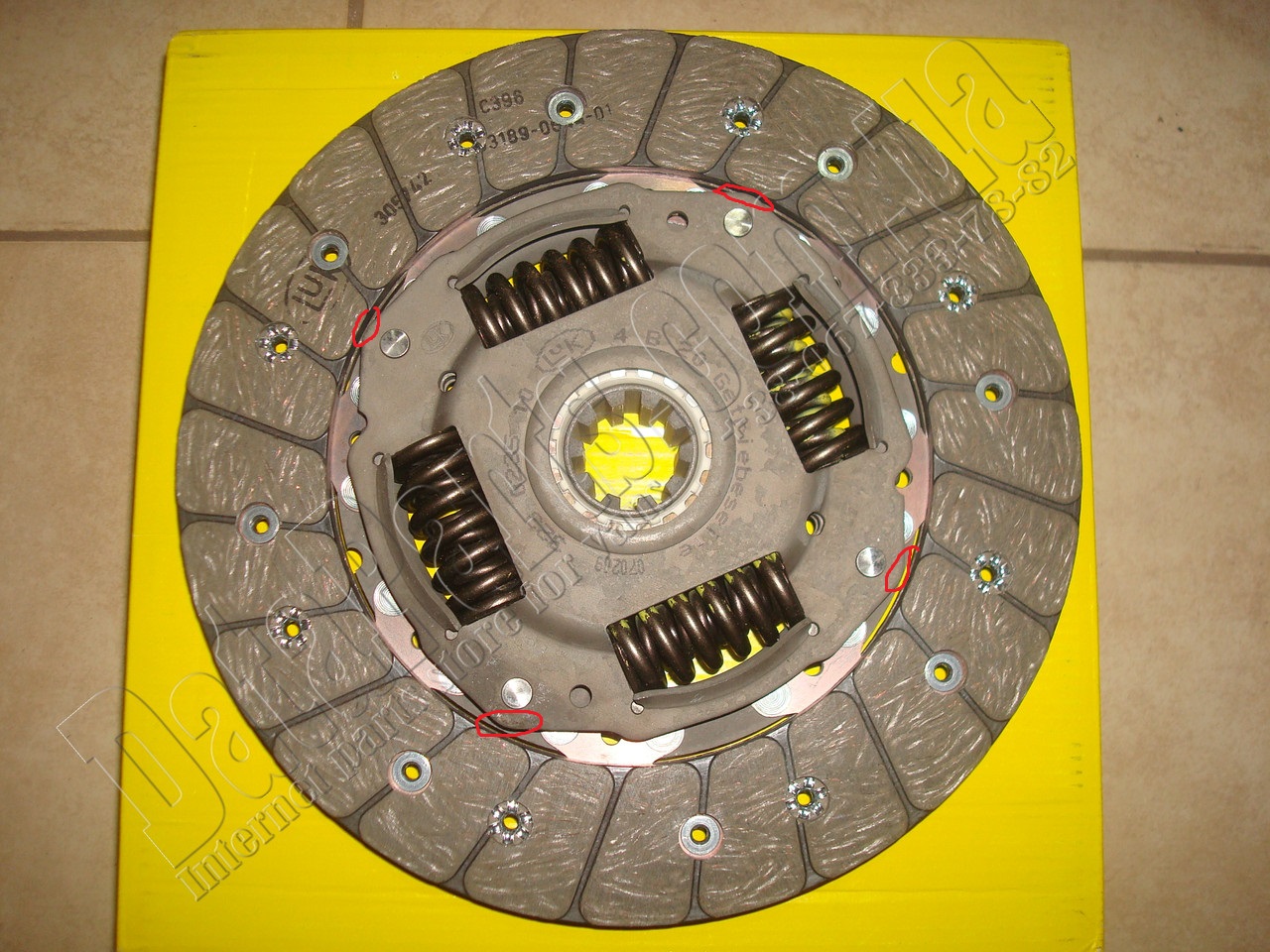

Tarcza: 323023510
Jest to tarcza podobno do lublina z dociskiem żukowskim.
Mi nie pasuje w docisk, nie mieści się. Zobaczymy co będzie trzeba podtoczyć. Na czerwono zaznaczone miejsce gdzie się nie mieści.
171133859_w640_h640_dsc00142_wm.jpg [ 421.95 KiB | Przeglądany 19410 razy ]
Może ktoś zmierzyć wewnętrzną średnicę docisku(zdjęcie zapożyczone z tego tematu)?
008.jpg [ 59.89 KiB | Przeglądany 19410 razy ]
