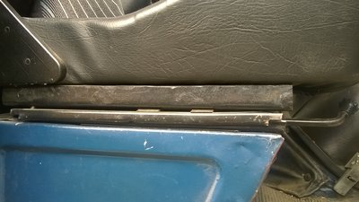

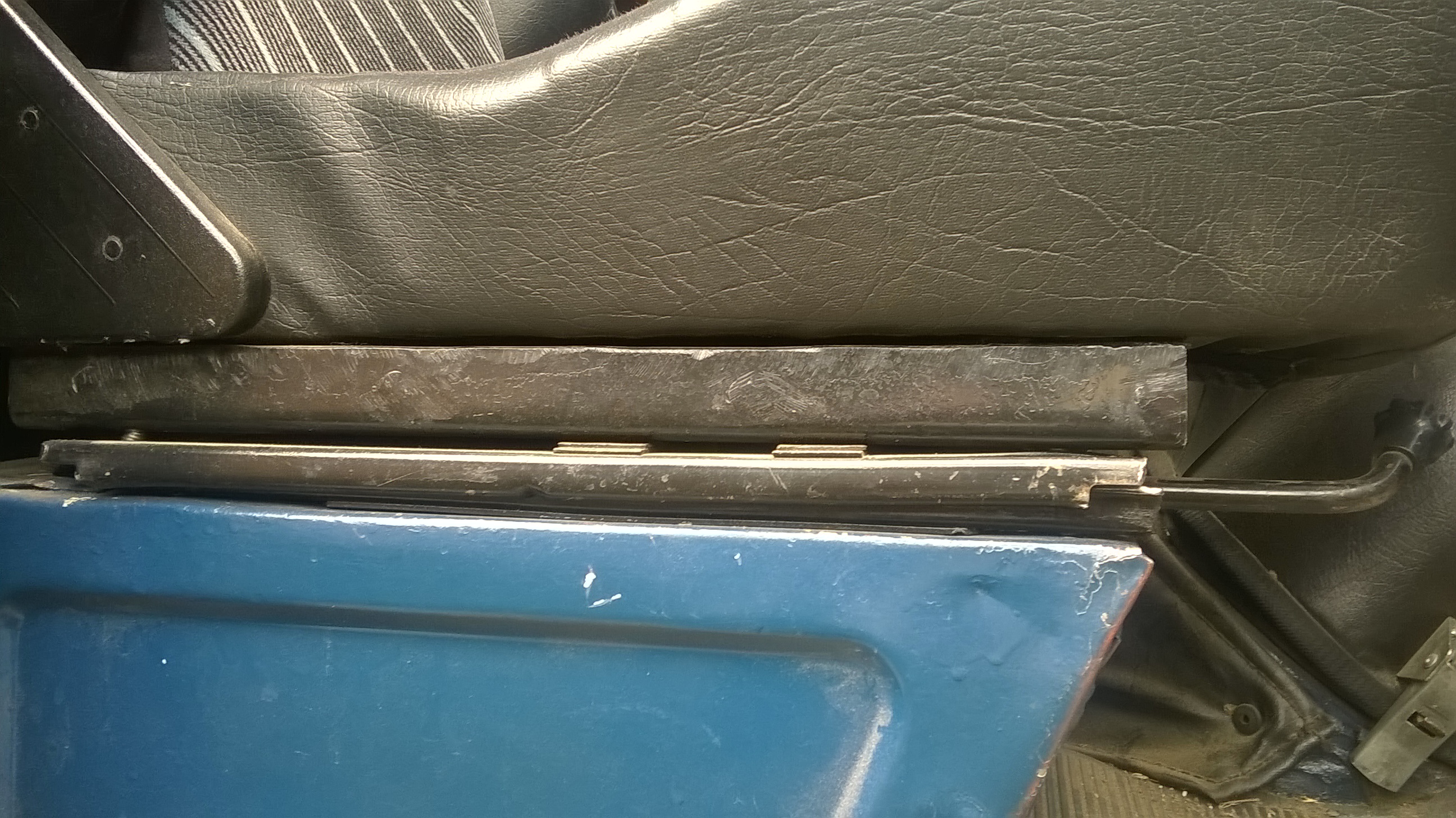

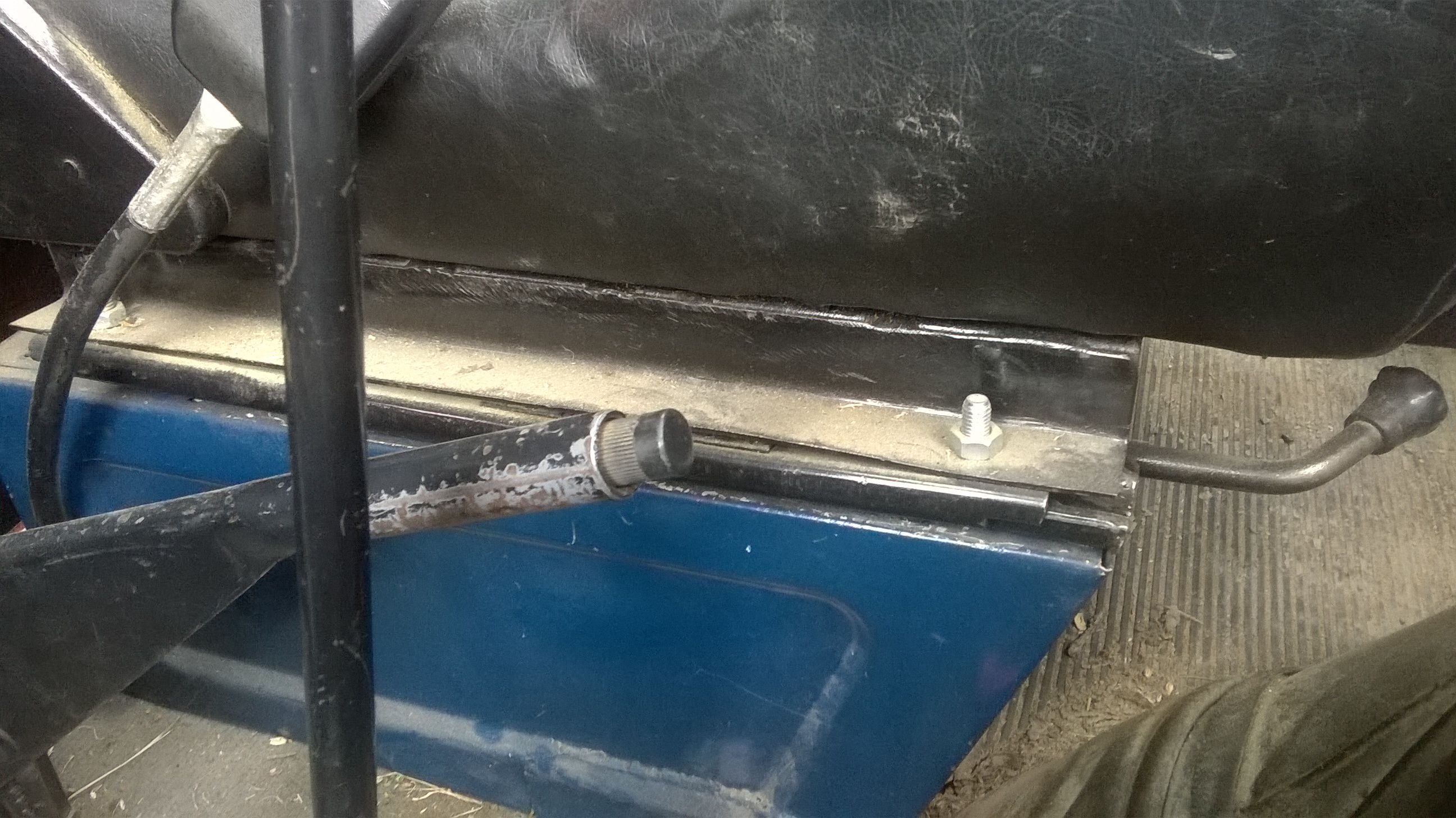

Słuchaj, powiem Ci tak.Na tyle, ile robiłeś różnych rzeczy przy swoim żuku, to zamontowanie takich foteli, to naprawdę jest tylko formalność.Potrzebujesz kawałek profilu i kawałek kątownika, parę śrub i nakrętek M8 i jesteś prawie w domu.Rozchodzi się o to, że otwory w fotelach i sam ich rozstaw nie pokrywa się z tymi w żuku.Różnica nie jest jakaś wielka, ale uniemożliwia montaż plug & play.Ja oczywiście robiłem wszystko z tego, co miałem pod ręką, więc złożyłem kątownik do siebie, żeby stworzył zamknięty profil (kwadrat), nawierciłem otwory, przykręciłem to do fotela, a do tego szynę z żuka.To jedna strona, a z drugiej musiałem zrobić ciut inny myk, i do tego dospawałem jeszcze jeden kątownik i dopiero w nim są otwory pod szynę z żuka.To tak z grubsza opisałem, może zrobię wam wszystkim fotki, to zobaczycie.Nic skomplikowanego, powiedział bym, że montaż bajecznie prosty.Z drugiej strony (od pasażera) to jest nawet łatwiej (jak ktoś nie zamienia stelaża pod fotelem, jak ja) bo wystarczy przykręcić szyny do fotela i nawiercić odpowiednie otwory w podstawie (stelażu) i przykręcić.Tam powinno lepiej pasować, bo tamta podstawa jest szersza.

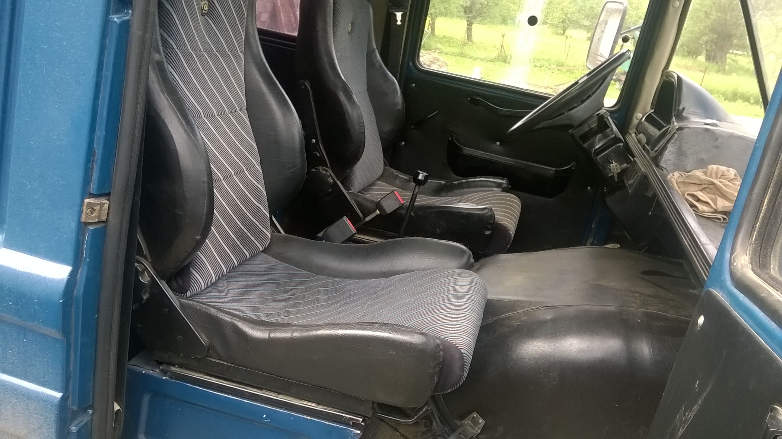

takie foty na szybko pstryknąłem.Sorry za bałagan, ale nie sprzątane całą zimę. :-|
Komentarz: Tu widać dwa kątowniki pospawane do siebie tworzące kształt dwóch odwróconych do siebie liter L z jednej strony przykręconych do podstawy, a z drugiej d fotela.

Komentarz: Tu dwa kątowniki pospawane razem, tworzące profil kwadratowy.Otwory nawiercone tak, żeby dało radę to przykręcić do fotela.

Komentarz: Widok całości.

FSO Polonez.Inter Groclin model "Standard"
https://www.google.pl/search?q=inter+gr ... 03#imgrc=_
Szyny/mocowania są odkręcane od samego fotela, więc na ich miejsce, można bez problemu przykręcić jakieś inne, dorobione/dopasowane.Ja mam obie podstawy fotela takie same, czyli te od kierowcy, bo są niższe.
