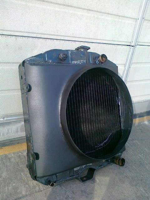

jutro , powoli sie zamontuje itd, jazde probna sie zrobi rozgrzeje do 80 C silnik i bede stac z wlaczonym silnikiem i obserwowac temp:wink:
Post: 28 maja 2010, 23:36
Posty: 436
Lokalizacja: Skąd Inąd
sprawdź tez czy nie wibruje zbytnio, bo wtedy mocowanie pęknie i będzie hałasować
Post: 29 maja 2010, 12:03

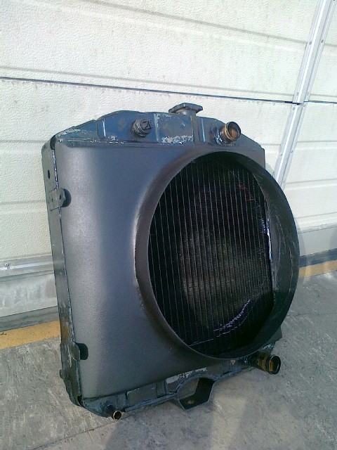

nic niewibruje wszystko sie trzyma :D i powiem wam ze to sie sprawdzilo na 100% :!: rozgrzalem silnik i stalem 10 minut na wolnych obrotach wskazowka temp. pokazywala 78-80 C wiecej nie :!: :) kamien z serca normalnie :D temp. na zewnatrz dzisiaj 25 C , sprawdzony patent 8)
co jeszcze : rozgrzany silnik sie latwiej uruchamia bo silnik niejest tak rozgrzany przez co mniej paliwa w gazniku odparowuje , pompa wody chlodniejsza dluzej bedzie trzymac , ogolnie caly osprzet silnika jest chlodniejszy.
denerwowalo mnie to ze jak jezdzilem i musialem na chwile stanac wyjsc z auta to jak silnik chodzil na wolnych obrotach na postoju to sie grzalo :evil: potem jakies 4-5 km jazdy zeby to sie jakos do 80 C schlodzilo , teraz moze sobie chodzic i nawet 20 minut na wolnych obrotach przy upalnych temp. 8) :wink: pelny sukces wypije piwko zato :D

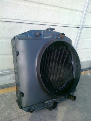

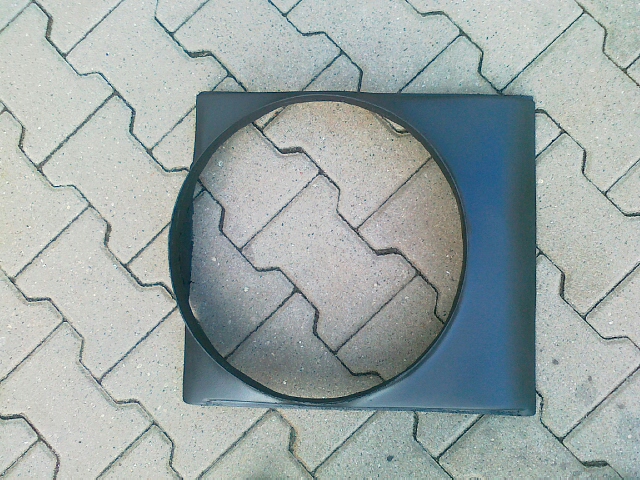

dzisiaj na allegro zobaczylem ze nyska inna tez ma taki tunel chlodnicy 8) :wink: posty o tym tunelu i jego budowie z mojego tematu o nysie wydzielilem i zrobilem tu w patentach nowy temat o tunelu zeby bylo latwiej znalesc.

to jest glupota montowac smiglo które ma wiecej lopatek , czego tego inzynier który projektowal tego nieprzewidzial ? sam to przetestowalem , jedyne co moglem zauwazyc to ze jak 60 km/h przekroczylo to bylo tak glosno ze nieszlo dalej jechac :-| wina przegrzewania byla w tym ze uszczelka pod glowica byla walnieta , ten tunel chlodnicy co zrobilem wystarczy z orginalnym 4 lopatkowym smiglem , to jeszcze ma sens bo powietrze zostaje zmuszone do przejscia przez tunel , moja nysa sie wogóle nieprzegrzewa musze dodatkowo ciut zaluzje przed chlodnica zaciagnac bo termostatu niemam.

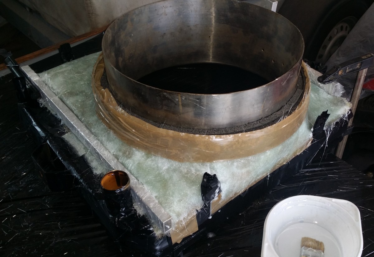

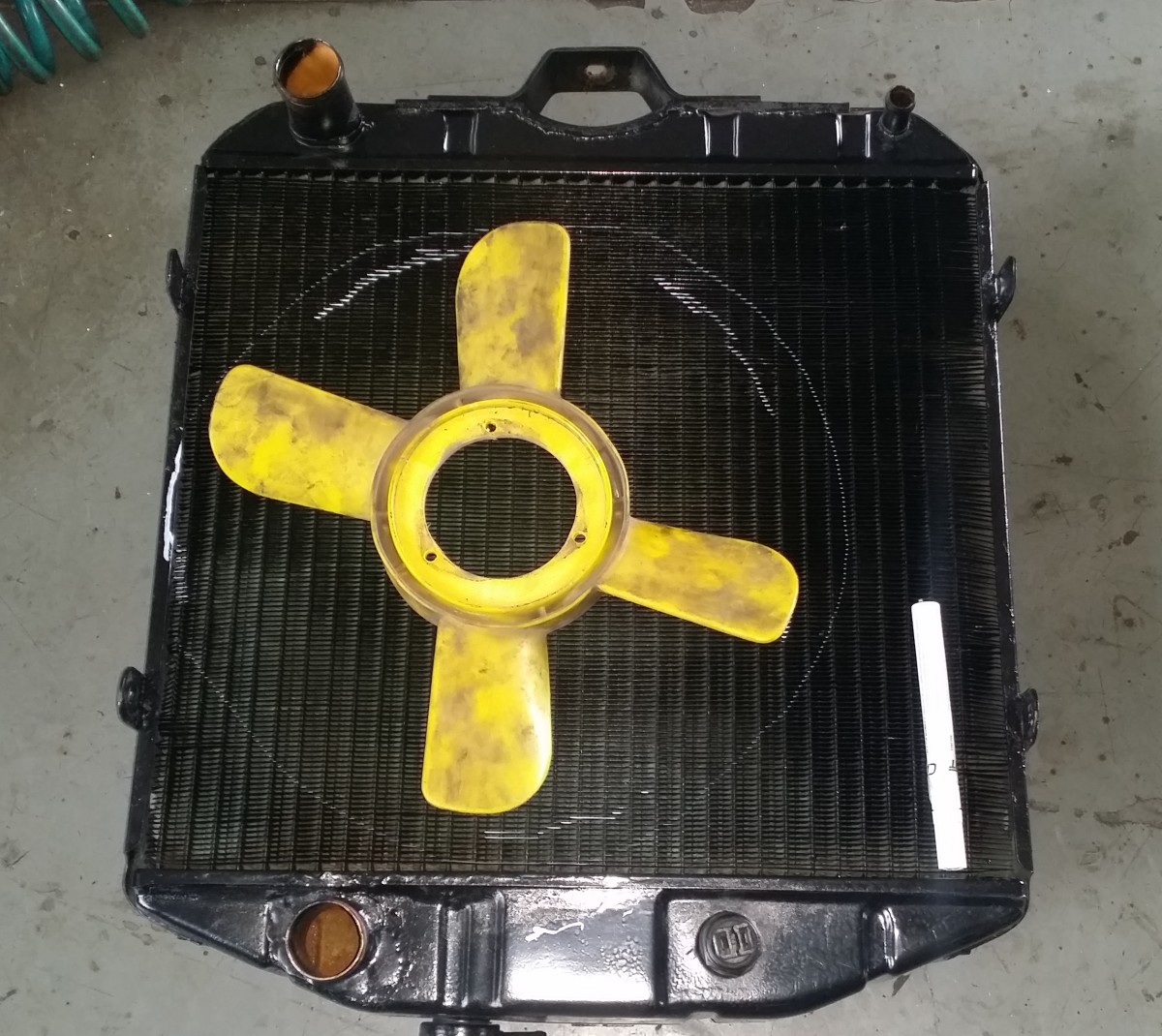

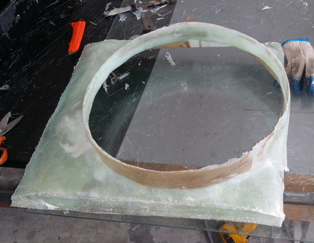

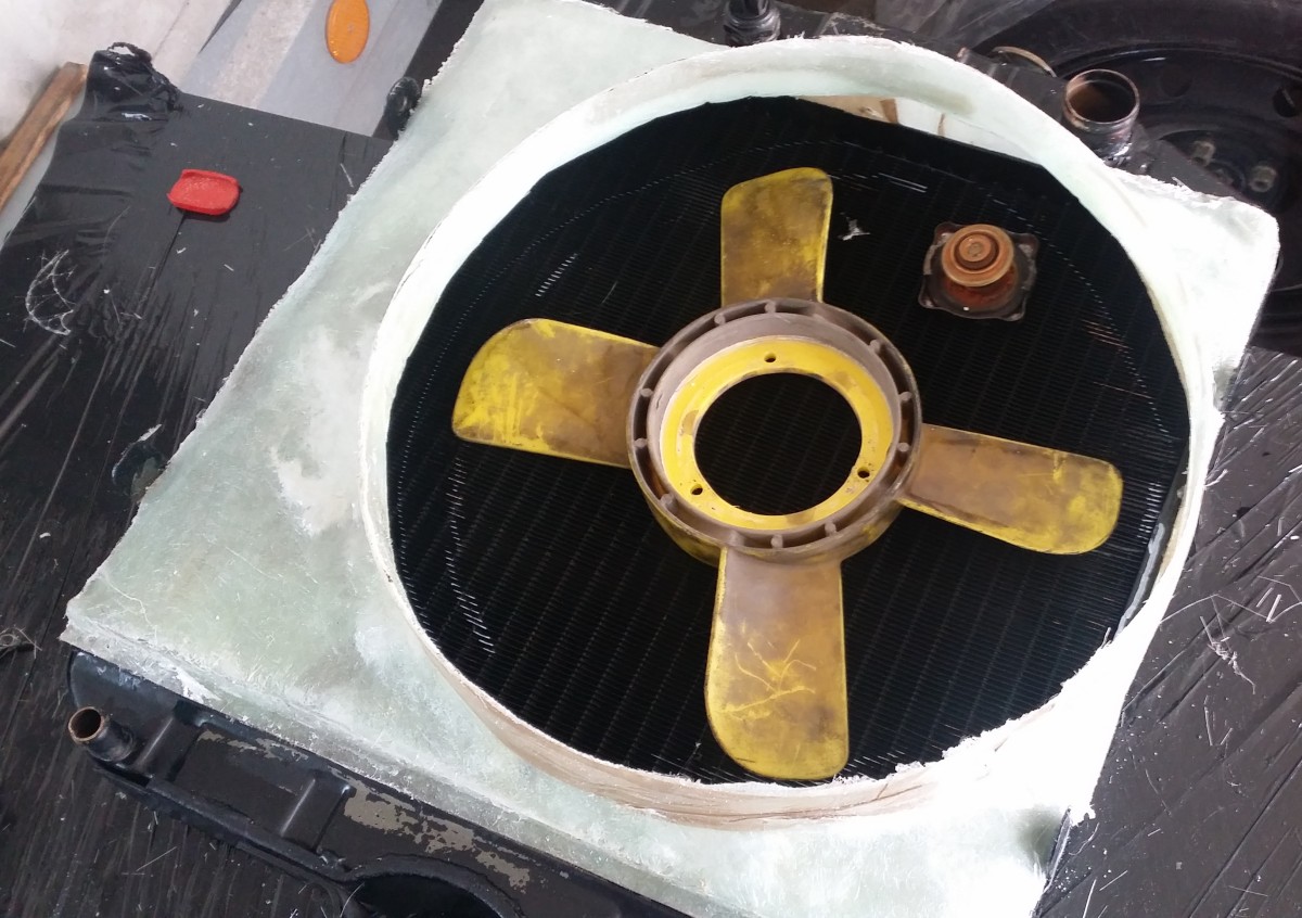

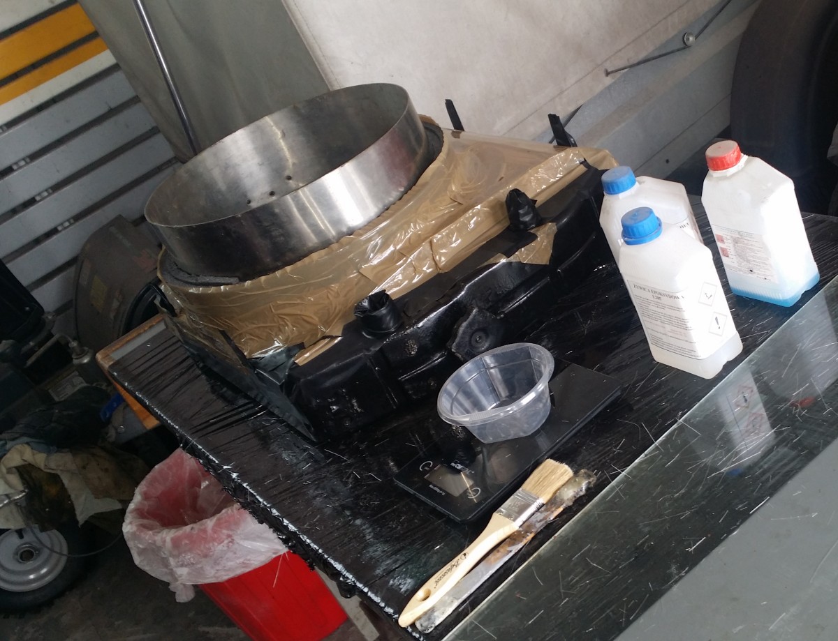

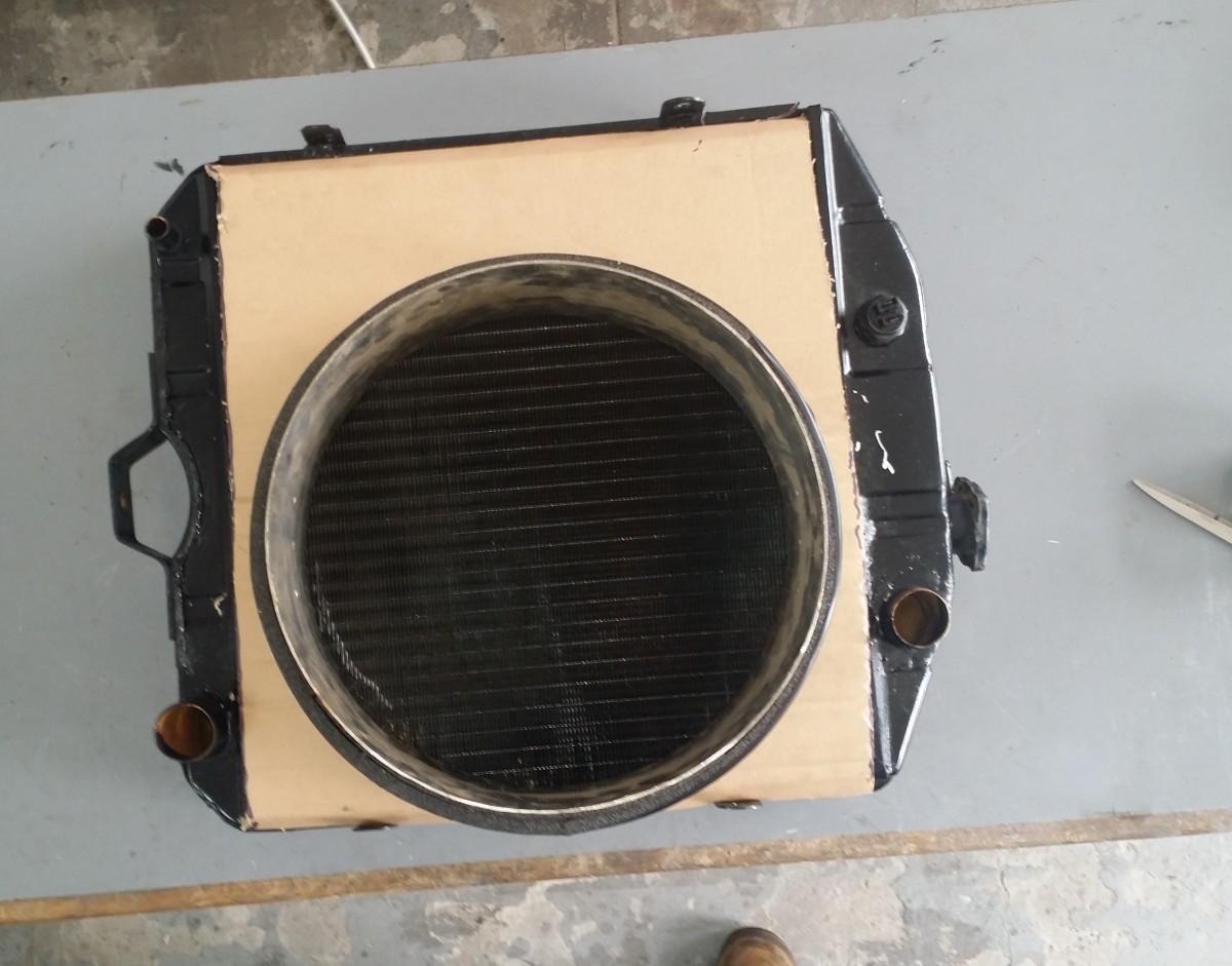

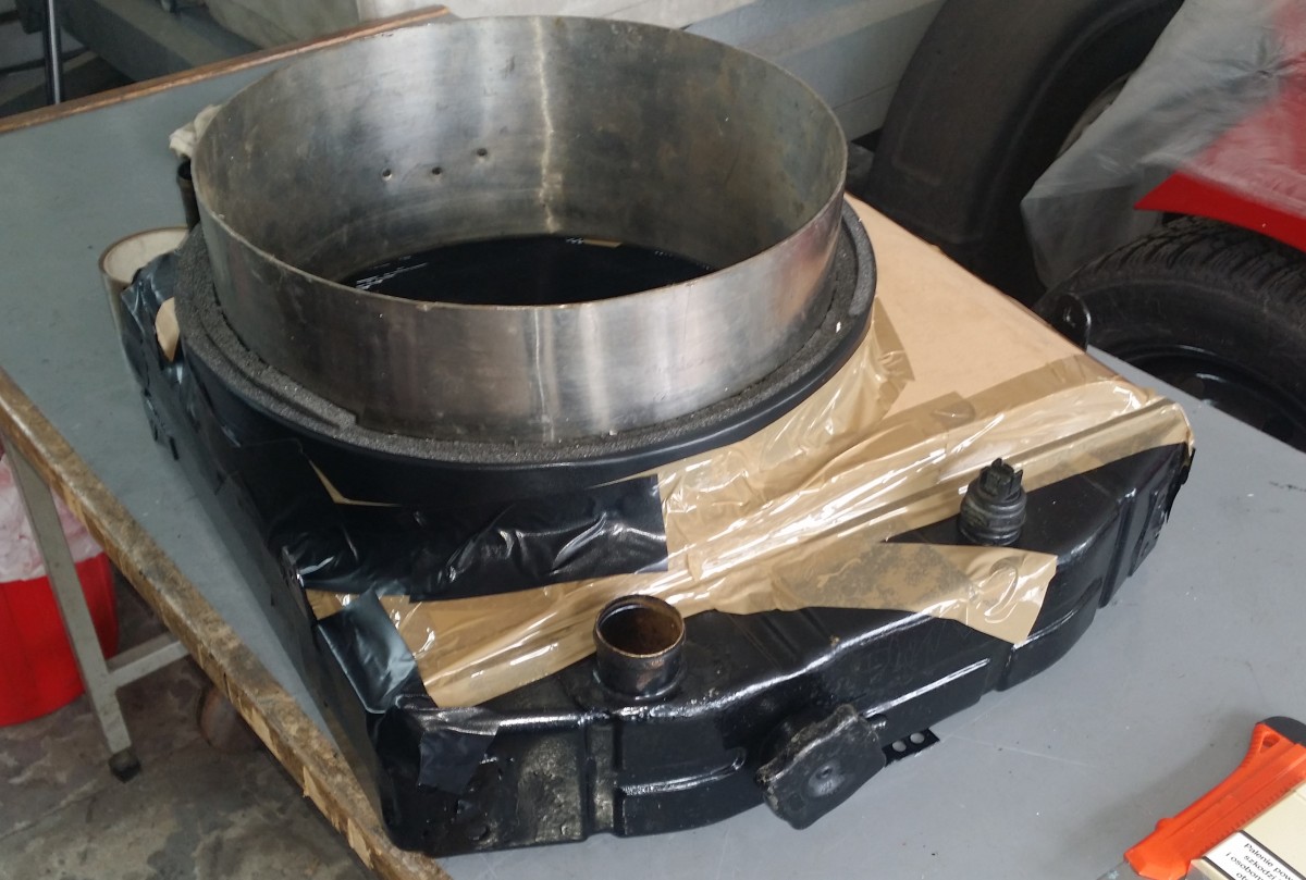

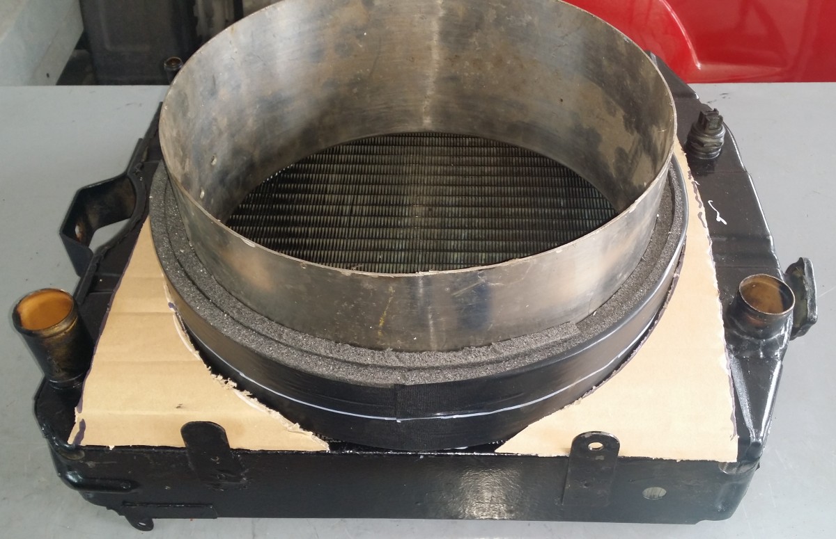

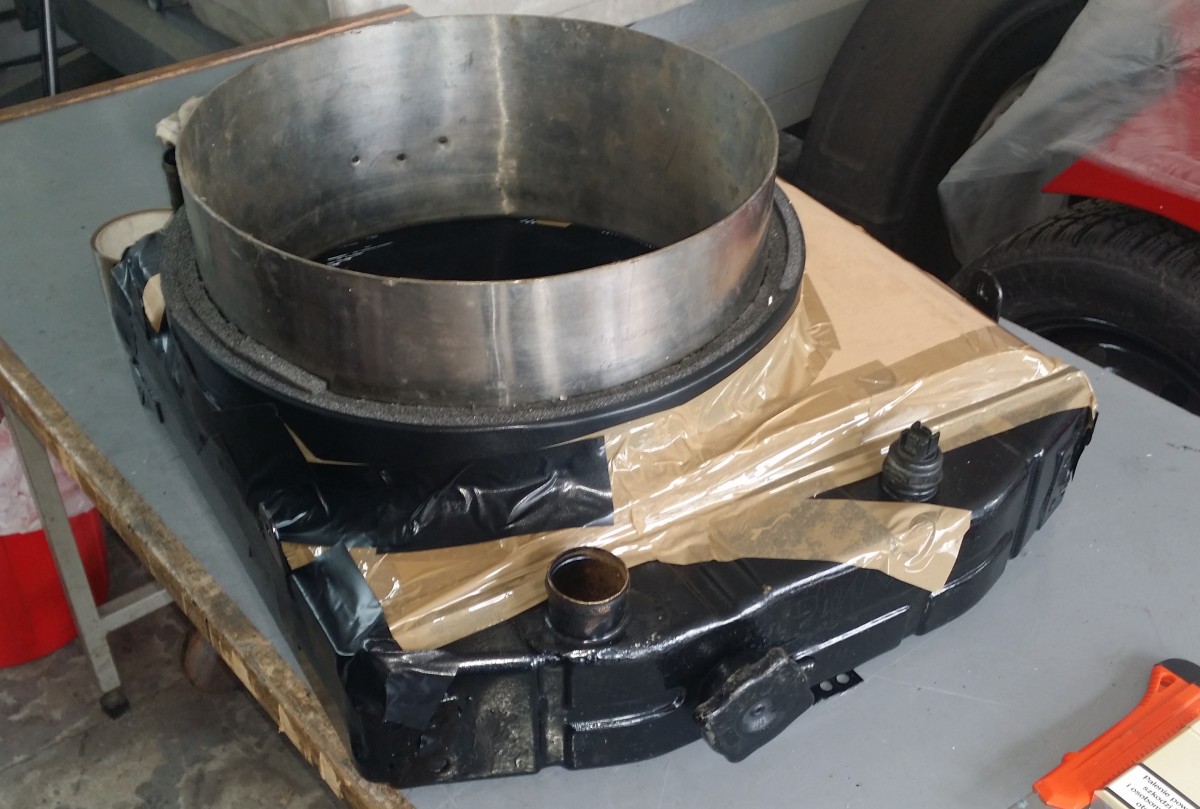

Zrobiłem tunel do chłodnicy w Andorii z laminatu z włókna szklanego i żywicy. Zabawy chwila była, tunel czeka teraz na wykończenie i montaż i testy. Kilka fotek poniżej, a niebawem relacja z działania. Chłodnica ma dospawane dwa uszka do zamocowania tunelu. Wrzucę później fotki mocowania tunelu do chłodnicy.
2014-08-16 11.31.46.jpg [ 290.72 KiB | Przeglądany 20693 razy ]
2014-08-16 12.27.21.jpg [ 190.21 KiB | Przeglądany 20693 razy ]
2014-08-16 12.27.28.jpg [ 172.92 KiB | Przeglądany 20693 razy ]
2014-08-16 12.54.00.jpg [ 175.67 KiB | Przeglądany 20693 razy ]
2014-08-16 13.16.09.jpg [ 227.64 KiB | Przeglądany 20693 razy ]
2014-08-16 14.26.19.jpg [ 190.31 KiB | Przeglądany 20693 razy ]
2014-08-16 16.12.43.jpg [ 216.58 KiB | Przeglądany 20693 razy ]
2014-08-16 16.13.19.jpg [ 227.53 KiB | Przeglądany 20693 razy ]
Post: 17 sierpnia 2014, 16:53

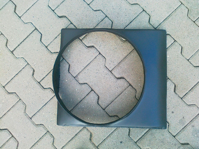

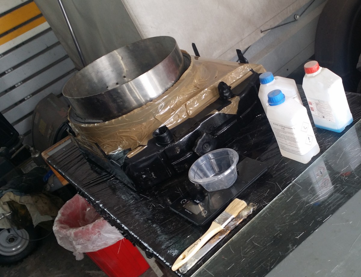

I świeże foteczki z dzisiaj obrazujące ciąg dalszy znęcania się nad tunelem do chłodnicy.
unnamed (1).jpg [ 215.45 KiB | Przeglądany 20677 razy ]
unnamed.jpg [ 91.49 KiB | Przeglądany 20677 razy ]
I na koniec - jeśli są chętni do pozyskania takiego tunelu do Andorii, to póki jest on jeszcze nie założony na miejsce - można z niego zrobić formę. Nie wiem jaki realnie wyjdzie koszt wyprodukowania takiego tunelu, ale wszystko jest do policzenia. Im więcej chętnych tym koszt niższy wyjść powinien, ale nie liczcie że w 50 zeta się zmieścicie - to jednak jest manufaktura;-)

Jestem ciekaw, jak takie tworzywo będzie się zachowywać w wysokich temperaturach między chłodnicą i silnikiem...
Post: 17 sierpnia 2014, 21:49
Laminat epoksydowy jest raczej niewrażliwy na temperaturę w tych zakresach. Dopiero w okolicach 250 st. może mieć problem. Luzik.
