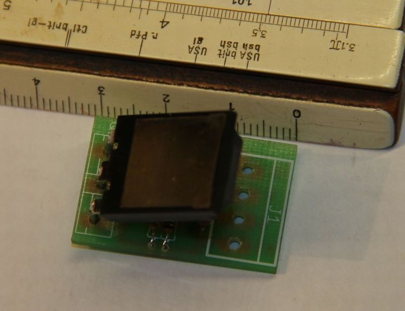

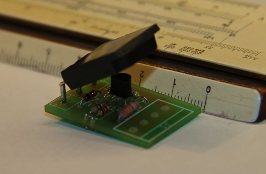

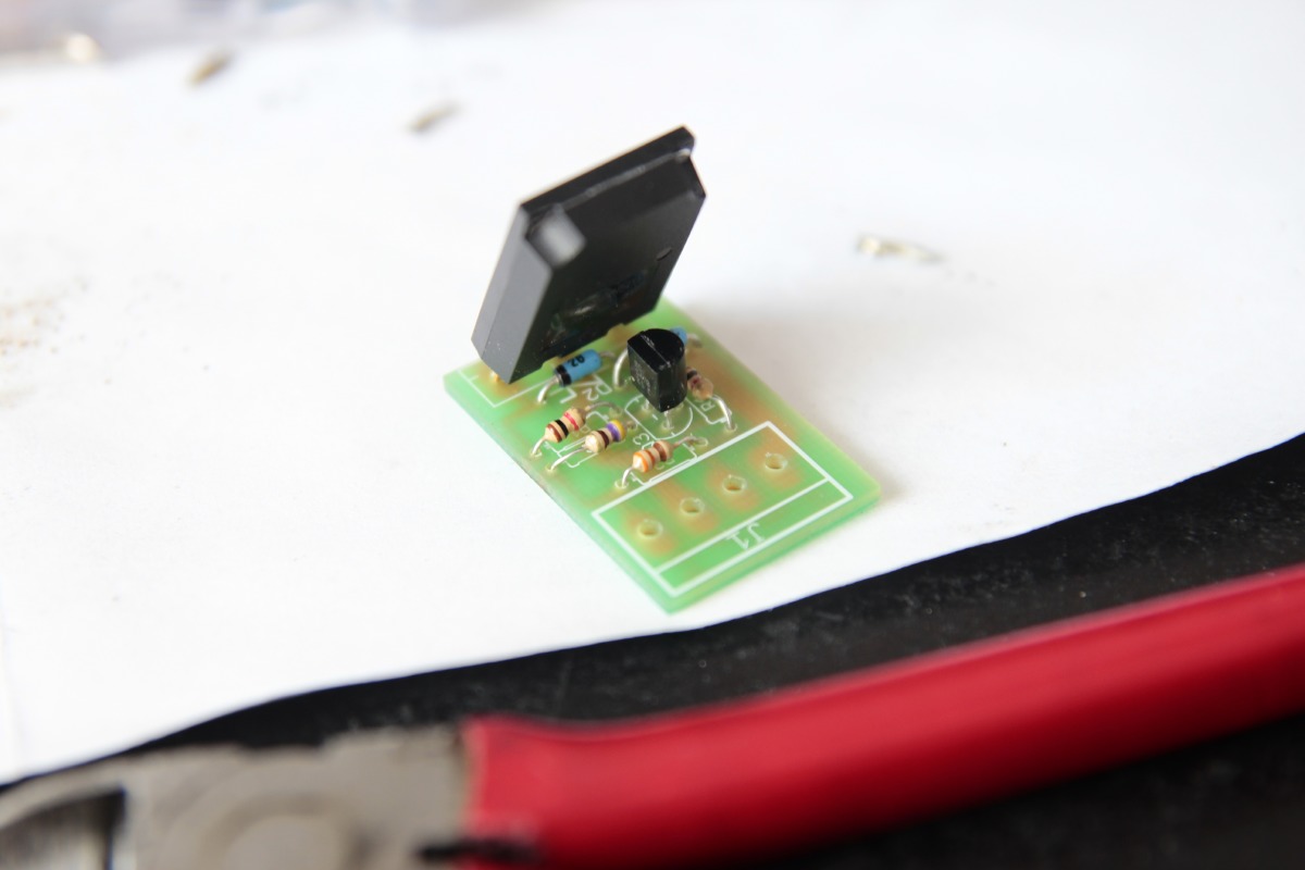

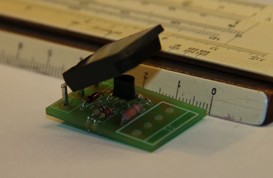

Trochę to trwało ale płytki PCB przyszły i całość jest przetestowana. Układ ziała bez zarzutu w mojej Nysce.
Gdyby kogoś interesowało to mam 4 płytki wolne.
Dla forumowiczów mogę oddać po 10zł/szt (bez elementów) żeby mi się chociaż na przesyłkę zwróciło:)
Nie trzeba stosować tak drogiego tranzystora jak ten (35zł) chociaż ten ma niebywałą zaletę: nie wymaga radiatora.
Wszystko jest opisane w moim artykule na stronie nysateamu.
Jedno na co trzeba uważać to NIE przykręcać tranzystora bezpośrednio do blachy (potencjał na obudowie tranzystora) tylko przez podkładkę izolacyjną. W przeciwnym wypadku uszkodzimy tranzystor.

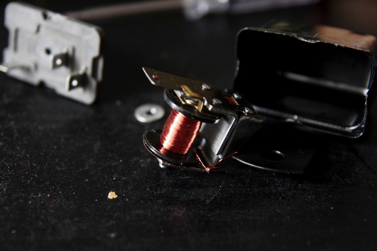

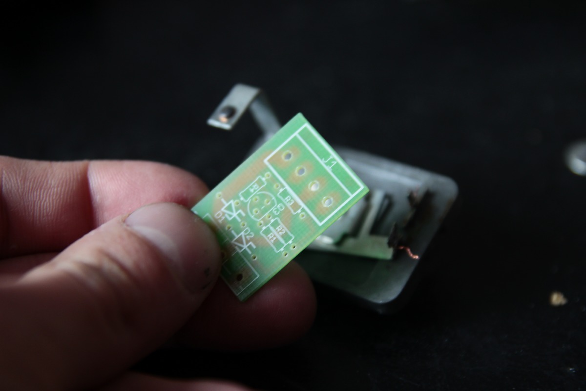

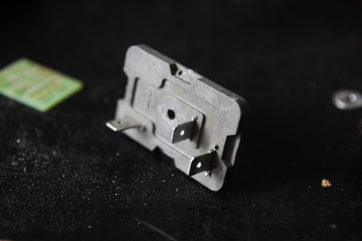

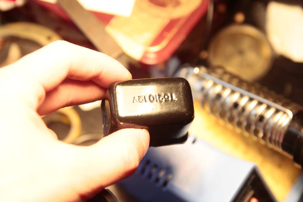

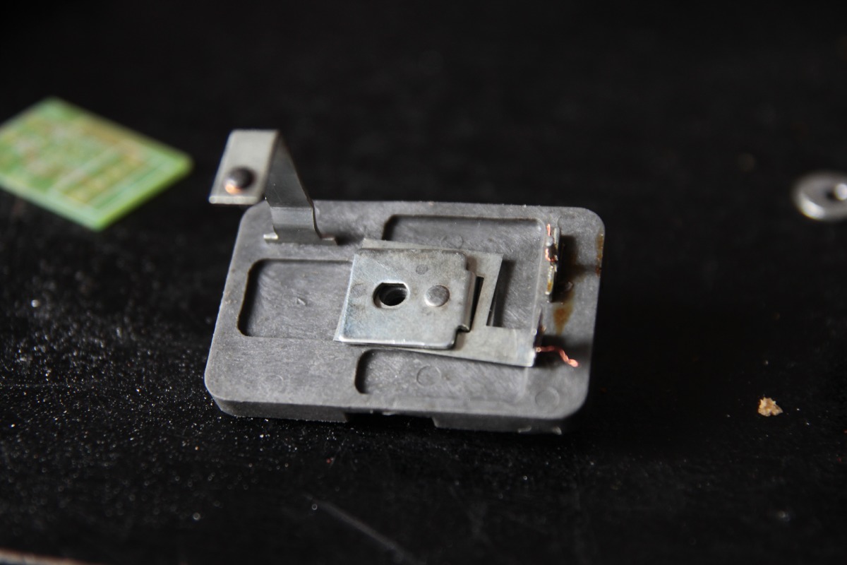

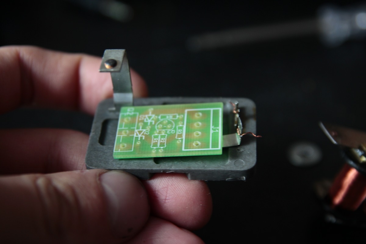

No więc doszły dwie takie płytki od Sebastiana, postanowiłem jednak upakować to dyskretnie w Żuku/Nysie (Jeden moduł będzie w Żuku, którym jedziemy do Maroka, drugi w mojej Nysie).
Za idealny pojemnik na moduł posłużył mi przekaźnik.
Poćwiartowawszy zatem ów przekaźnik...
resized__MG_6265.jpg [ 129.62 KiB | Przeglądany 16496 razy ]
resized__MG_6266.jpg [ 118.52 KiB | Przeglądany 16496 razy ]
resized__MG_6267.jpg [ 100.24 KiB | Przeglądany 16496 razy ]
.. mogłem stwierdzić, że płytka z elementami zmieści się w nim idealnie :)
resized__MG_6270.jpg [ 78.46 KiB | Przeglądany 16496 razy ]
resized__MG_6271.jpg [ 88.21 KiB | Przeglądany 16496 razy ]

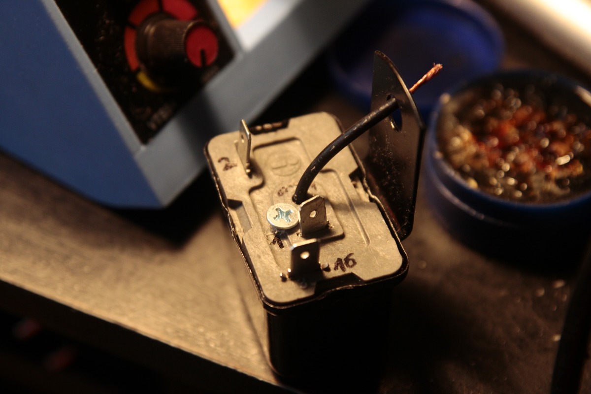

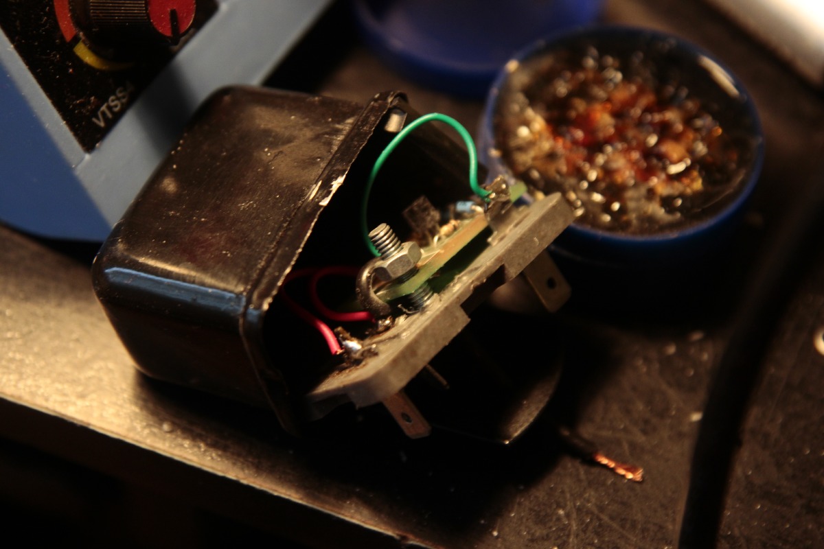

Zlutowałem więc co trzeba...
resized__MG_6286.jpg [ 83.25 KiB | Przeglądany 16496 razy ]
I upchałem wszystko w puszce przekaźnika:
resized__MG_7393.jpg [ 147.53 KiB | Przeglądany 16496 razy ]
resized__MG_7395.jpg [ 135.15 KiB | Przeglądany 16496 razy ]

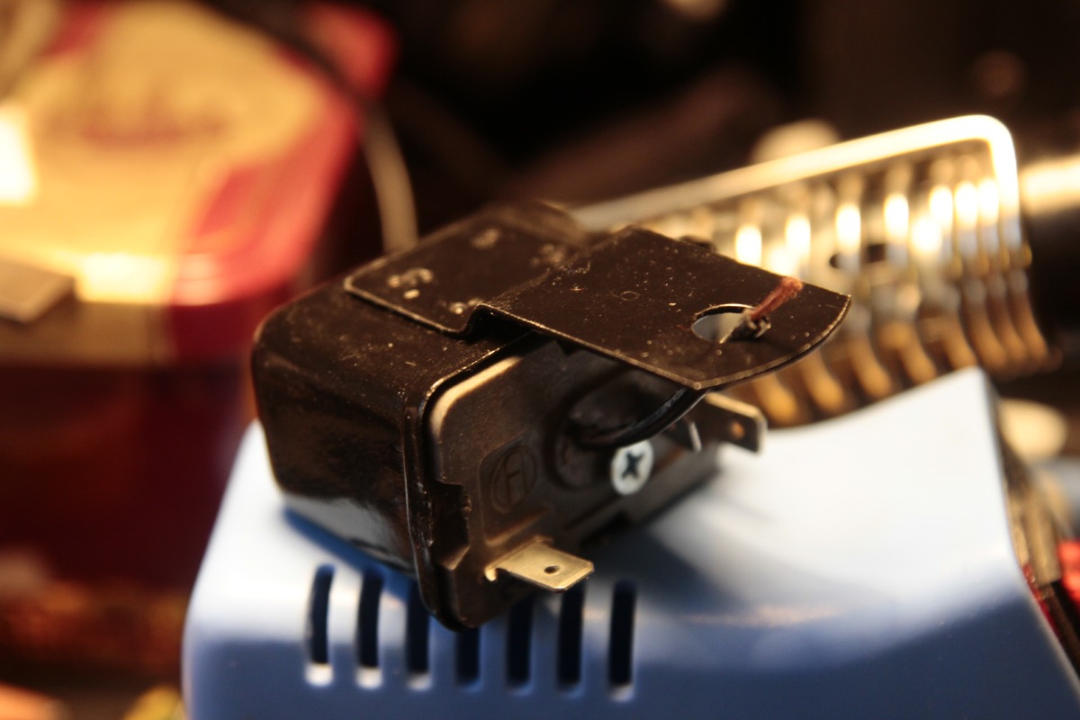

Całość tak się prezentuje, jeszcze nie testowałem, na dniach może zamontuję w Żuku to zdam relację. U Sebastiana wszystko działało, więc, jeśli dobrze zlutowałem, a tak mi się wydaje, to powinnno być git. Niestety w sklepie nie mieli przekaźnika z czterema wyjściami, więc masa jest na kablu wyprowadzona, na końcu będzie końcówka O-kształtna, żeby można od razu przykręcić pod śrubą przekaźnika. Czekam jeszcze na przekaźniki od Parzusia, może będą miały, jak oryginały 4 wyjścia, to wtedy zlutuję drugą płytkę i tam wsadzę. :)
resized__MG_7396.jpg [ 131.49 KiB | Przeglądany 16496 razy ]
resized__MG_7398.jpg [ 132.33 KiB | Przeglądany 16496 razy ]
Idea była taka, by jak najmniej było widać zmian. Z racji tego, że do modułu konstrukcji Sebastiana nie trzeba stosować niskorezystancyjnej cewki, zostaje jedna, stara, dalej, z racji tego, że kupiłem ów drogi tranzystor niewymagający w tym układzie radiatora - układ może być mały, co pozwala go upakować w puszkę po oryginalnym przekaźniku, co sprawia, że dodatkowy przekaźnik zdecydowanie mniej rzuca się w oczy niż wielki amelininowy moduł zapłonowy z radiatorem i często drugą cewką :)
