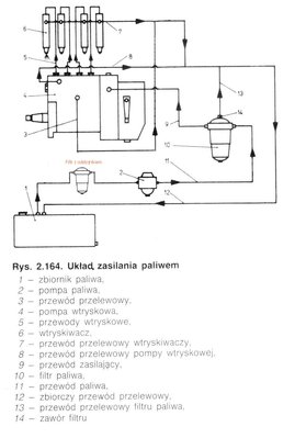

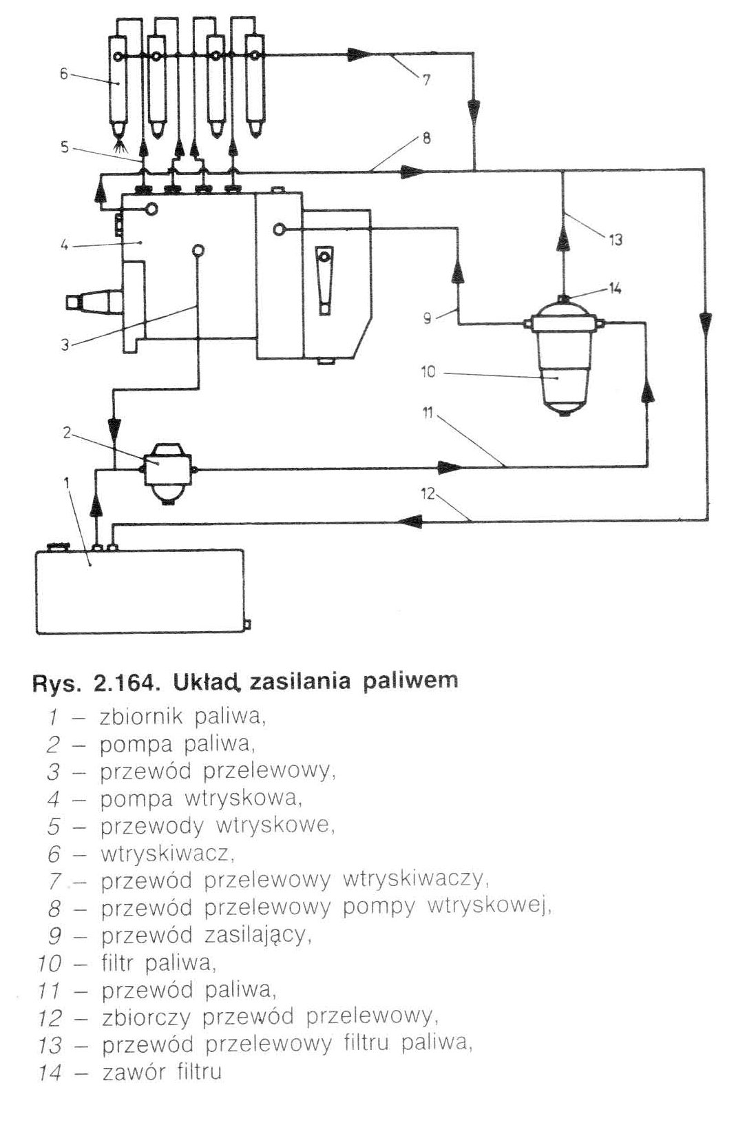

Dobra, zrobiłem schematy. Jak całkiem to podopieszczam to zrobię artykuł na portal.
Seryjny układ:
układ.jpg [ 145.29 KiB | Przeglądany 19222 razy ]

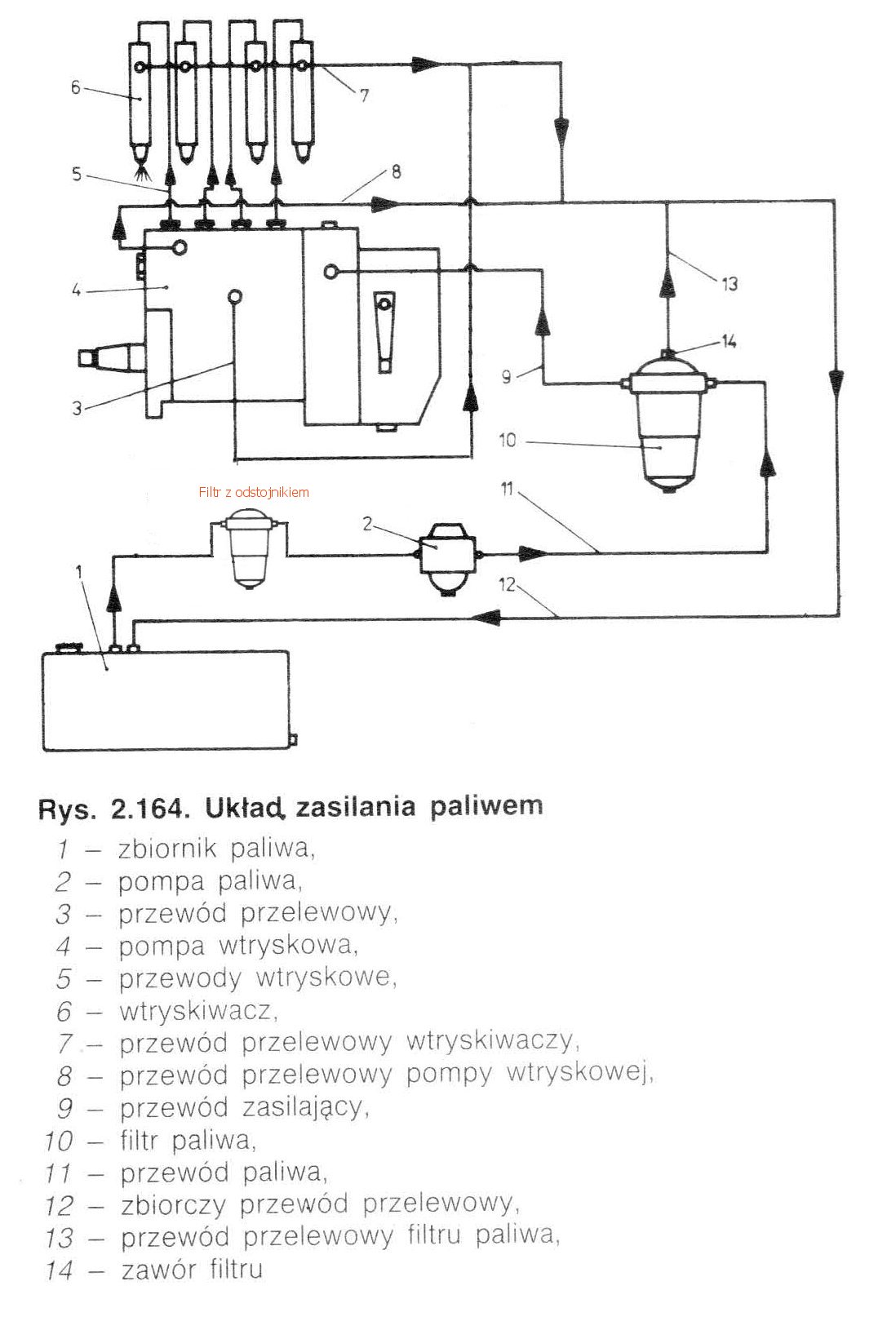

I po przeróbce:
układ — kopia.jpg [ 153.58 KiB | Przeglądany 19222 razy ]
Jak widać po prostu pompę zastępujemy elektryczną, wpinamy dodatkowy filtr przed nią i przewód nr 7 przecinamy instalując tam mały trójnik, do którego wpinamy przewód nr 3. Ot i wszystko...
