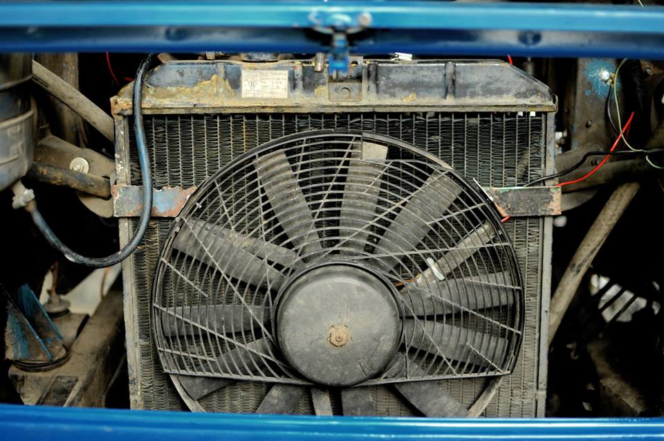

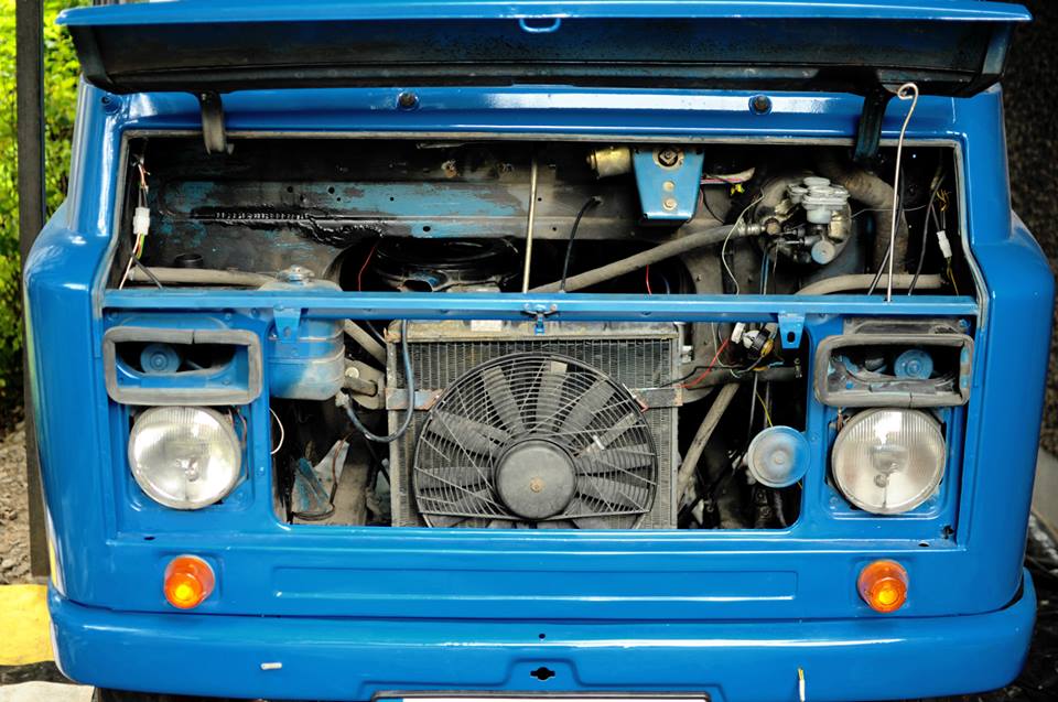

My w Żuku podróżniku zastosowaliśmy elektryczny wentylator z przodu chłodnicy z Mercedesa W-124. Jest naprawdę potężny, obejmuje całą chłodnicę i nieźle dmucha :) Oczywiście bierze też trochę prądu, więc została zrobiona osobna instalacja pod niego w czasie robienia nowej wiązki. Podpięty w sumie analogicznie, jak światła - bezpieczniki, przekaźnik, kontrolka za przekaźnikiem - na 99% pokazuje, czy faktycznie wiatrak się kreci, a nie tylko, czy włącznik podał prąd do przekaźnika - alarmuje od razu o ewentualnym uszkodzeniu przekaźnika, co się zdarza...
Przejechaliśmy z tym wentylatorem bez problemu pół Europy i Maroko. Najbardziej był potrzebny w sumie w Pirenejach, w Maroko włączyliśmy może parę razy, ale raczej prewencyjnie, nie grzał się jakoś zbyt mocno. Ale fabryczny 4 łopatkowy na pompie też był, myślę, że aż tak nie obciąża silnika, żeby go demontować, co innego 6 łopatkowy - tutaj łożysko pompy na pewno dostaje po tyłku i to nieźle przy takiej masie wirującej, niekoniecznie wyważonej...

obciąża, obciaża:) w 125p powoduje spadek mocy o niemal 2% kiedy go elektromagnes sprzęgnie. a jest mniejszy, plastikowy i lepiej opływowy. W upał fabryczny może pomagać, ale zimą tragedia-wydluża czas nagrzewania drastycznie a za tym spalanie i zuzycie cześci . ja mam puszczone przewodem 2,5mm2 bez przekaźnika i bezpiecznika- w wielu autach ten obwód nie ma bezpiecznika. Jak sprawdzałem ciągnie 5A więc przekaźnik zbędny, za to kontrolka fajna rzecz:)

Co do wentylatora - bez bezpiecznika to moim zdaniem dość lekkomyślne. U nas bezpiecznik 8A nie wystarczał - prąd rozruchowy jest większy, potem oczywiście spada, ale fabryczny włącznik jest na max 8A, czyli prosta kalkulacja - jeśli bezpiecznik 8A potrafi się czasem spalić przy włączeniu (nie zawsze, czyli na rozruch pobiera pi razy oko te 8A trochę mniej lub trochę więcej, miernika nie przykładałem..) to oznacza, że włącznik odporny na 8A może już nieco dostawać po tyłku i co z tego, że przewód dasz 2,5, jeśli z czasem może się zjarać włącznik. Można oczywiście zastosować włącznik 16A, ale myślę, że zabezpieczenie obwodu nie szkodzi, a pozwala uniknąć pewnych błędów i problemów później.
