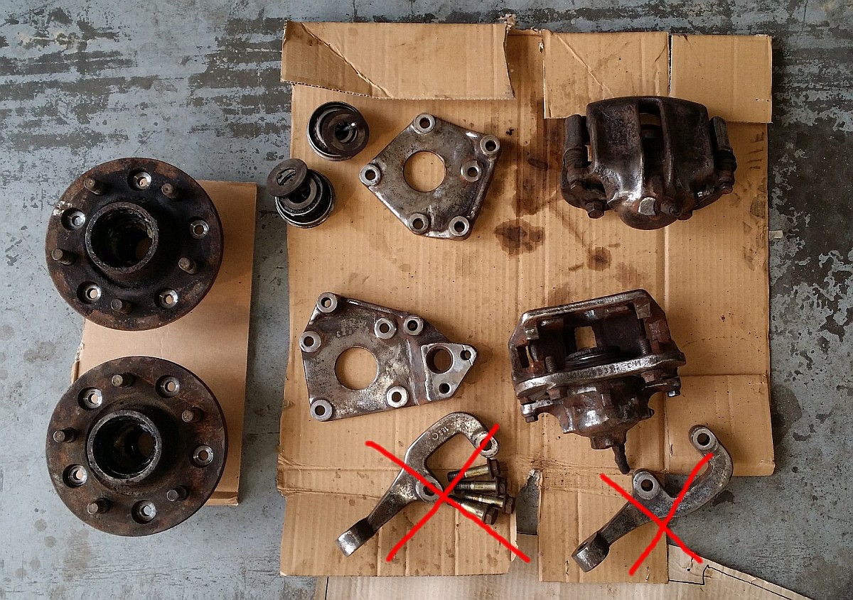

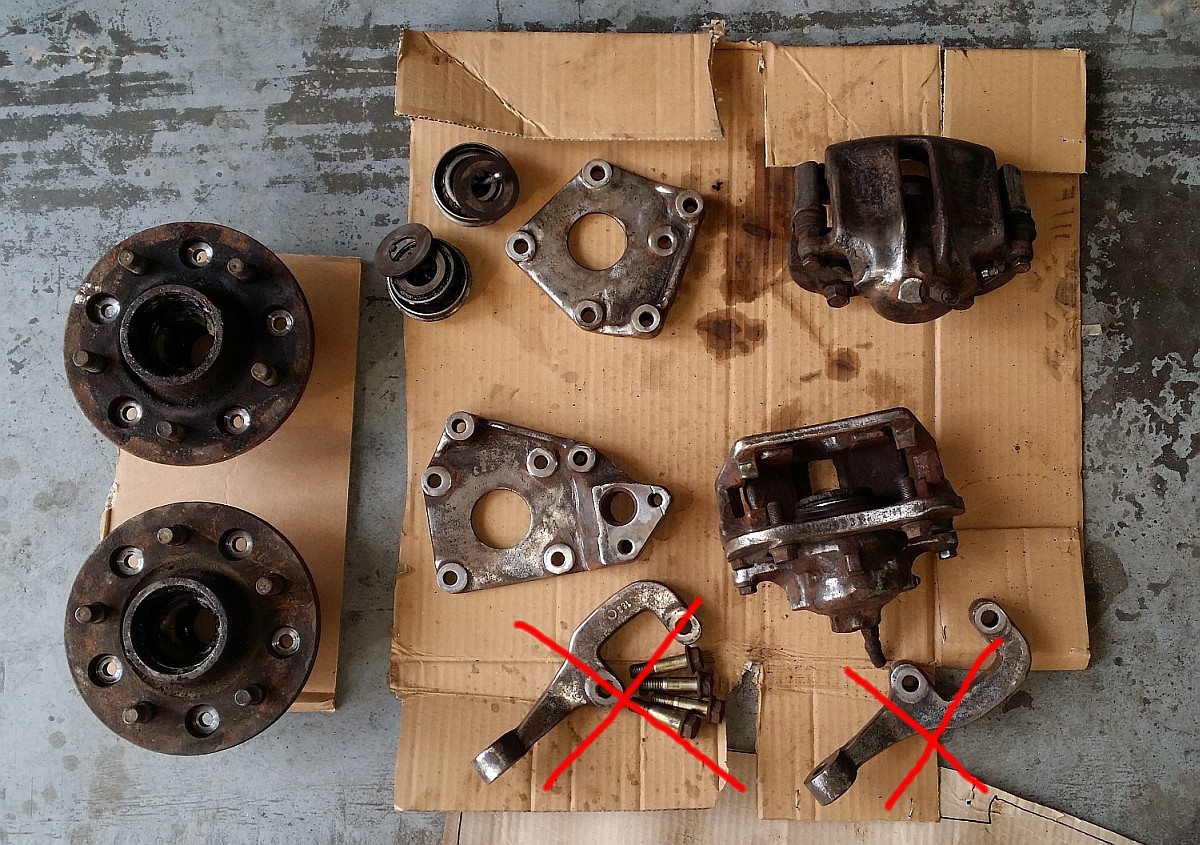

Oto fotka zestawu:
2014-05-10 15.50.15.jpg [ 375.26 KiB | Przeglądany 37869 razy ]
To co przekreślone to właśnie uszy z Lublina, zbędne, bo zakładamy Żukowe (dłuższe)

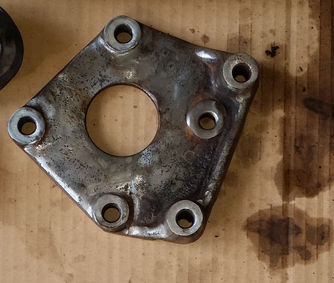

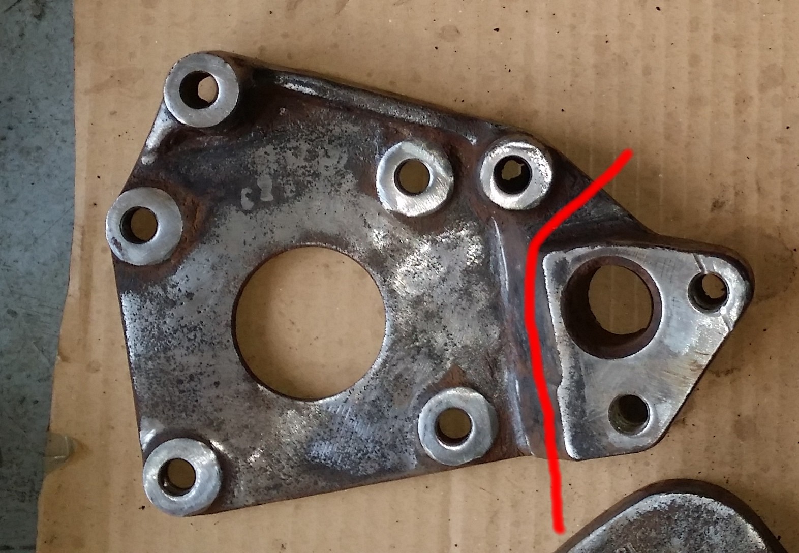

Teraz trzeba przerobić płytę kotwiczną lewą. Ma ona wprasowany i wkręcony na dwie śruby wąs. Trzeba go usunąć. Można odkręcić i wyprasować, lub odciąć wraz z kawałkiem płyty. Fotka pokazuje linię cięcia.
Lewa płyta:
lewa.jpg [ 352.32 KiB | Przeglądany 37869 razy ]
Prawa płyta:
prawa.jpg [ 293.01 KiB | Przeglądany 37869 razy ]

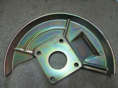

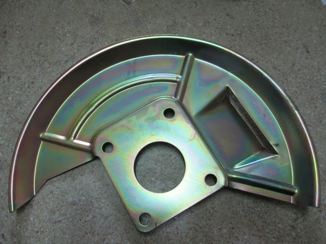

Blacha osłonowa wygląda tak:
4079955862[1].jpg [ 61.73 KiB | Przeglądany 37869 razy ]
I jeśli na Lublinie były zeżarte to warto je kupić nowe.

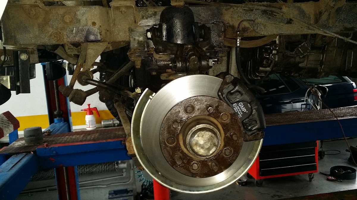

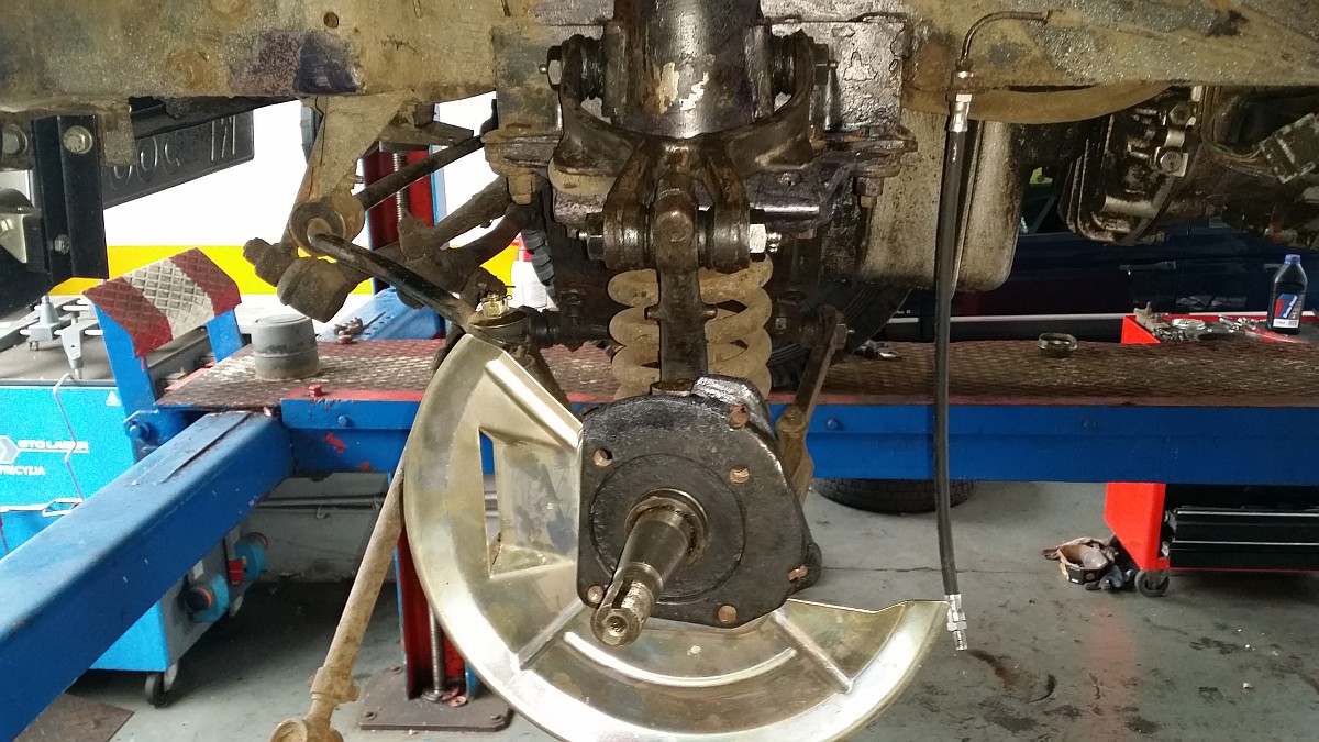

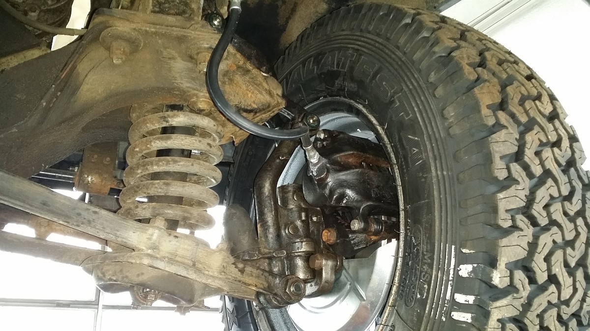

2014-06-15 15.47.14.jpg [ 264.76 KiB | Przeglądany 37869 razy ]
2014-06-15 16.53.36.jpg [ 248.07 KiB | Przeglądany 37869 razy ]
2014-06-14 17.13.25.jpg [ 260.06 KiB | Przeglądany 37869 razy ]
I to wszystko. Zacisk montowany jest z "tyłu" koła, a nie z przodu jak w większości aut. Trzeba ułożyć wężyk hamulcowy (warto dać nowy) aby nie ocierał się o koło.
Koło przednie po założeniu piasty z Lublina jest o ok. 2cm bardziej wysunięte na zewnątrz. Dzięki temu przestaje ocierać przy pełnym skręcie o przód ramy. Pogarsza się jednak możliwość obracaniem kołami na postoju. Ponadto przez brak możliwości regulacji kąta zwrotnicy w płaszczyźnie przód-tył - może dochodzić do nieco szybszego zużywania zewnętrznej strony bieżnika.
Po założeniu hamulców tarczowych - bez problemu możemy założyć koła 15" z Suzuki - nie ocierają o nic z przodu, a dzięki otworom w feldze - zapewniają lepsze chłodzenie tarcz.
