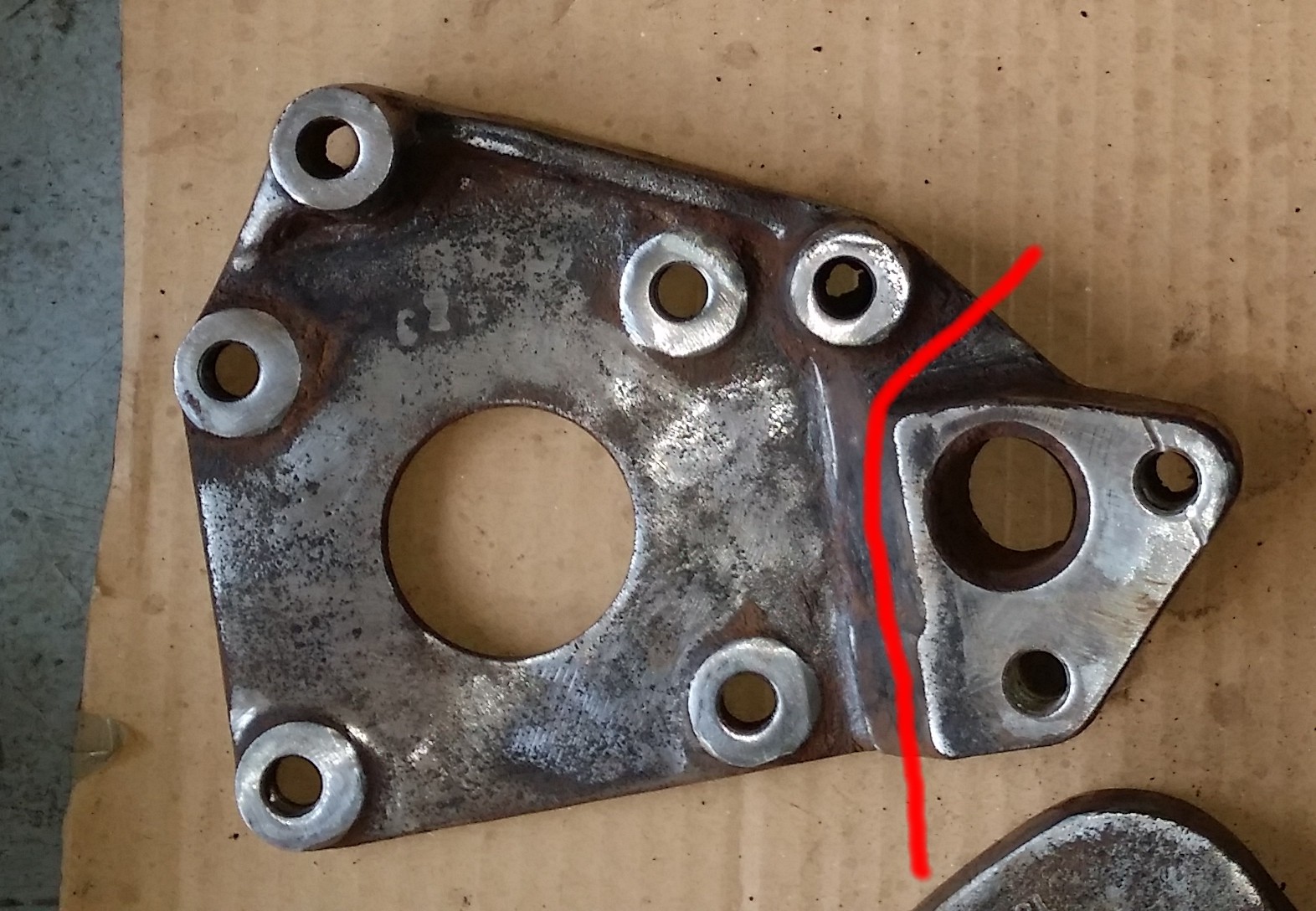

Teraz trzeba przerobić płytę kotwiczną lewą. Ma ona wprasowany i wkręcony na dwie śruby wąs. Trzeba go usunąć. Można odkręcić i wyprasować, lub odciąć wraz z kawałkiem płyty. Fotka pokazuje linię cięcia.
Lewa płyta:
lewa.jpg [ 352.32 KiB | Przeglądany 36413 razy ]

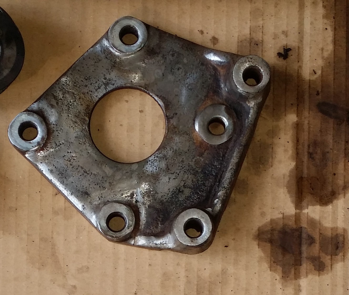

Prawa płyta:
prawa.jpg [ 293.01 KiB | Przeglądany 36413 razy ]

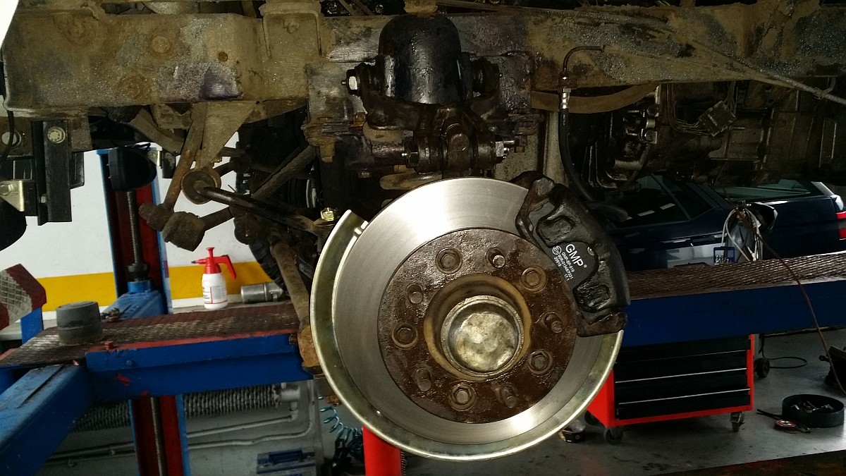

Teraz procedura wymiany:
1. Zdejmujemy koła
2. Zdejmujemy bębny
3. Zdejmujemy szczęki i odkręcamy cały bęben od piasty
4. Czyścimy wszystko
5. Zakładamy blachę osłonową i płytę kotwiczną
6. Skręcamy wraz z uchem do drążka kierowniczego
7. Zakładamy piastę z przykręconą tarczą
8. Przykręcamy jarzmo zacisku
9. Przykręcamy i podłączamy zacisk
10. Zakładamy koło i odpowietrzamy
2014-06-15 15.47.14.jpg [ 264.76 KiB | Przeglądany 36413 razy ]
2014-06-15 16.53.36.jpg [ 248.07 KiB | Przeglądany 36413 razy ]
2014-06-14 17.13.25.jpg [ 260.06 KiB | Przeglądany 36413 razy ]

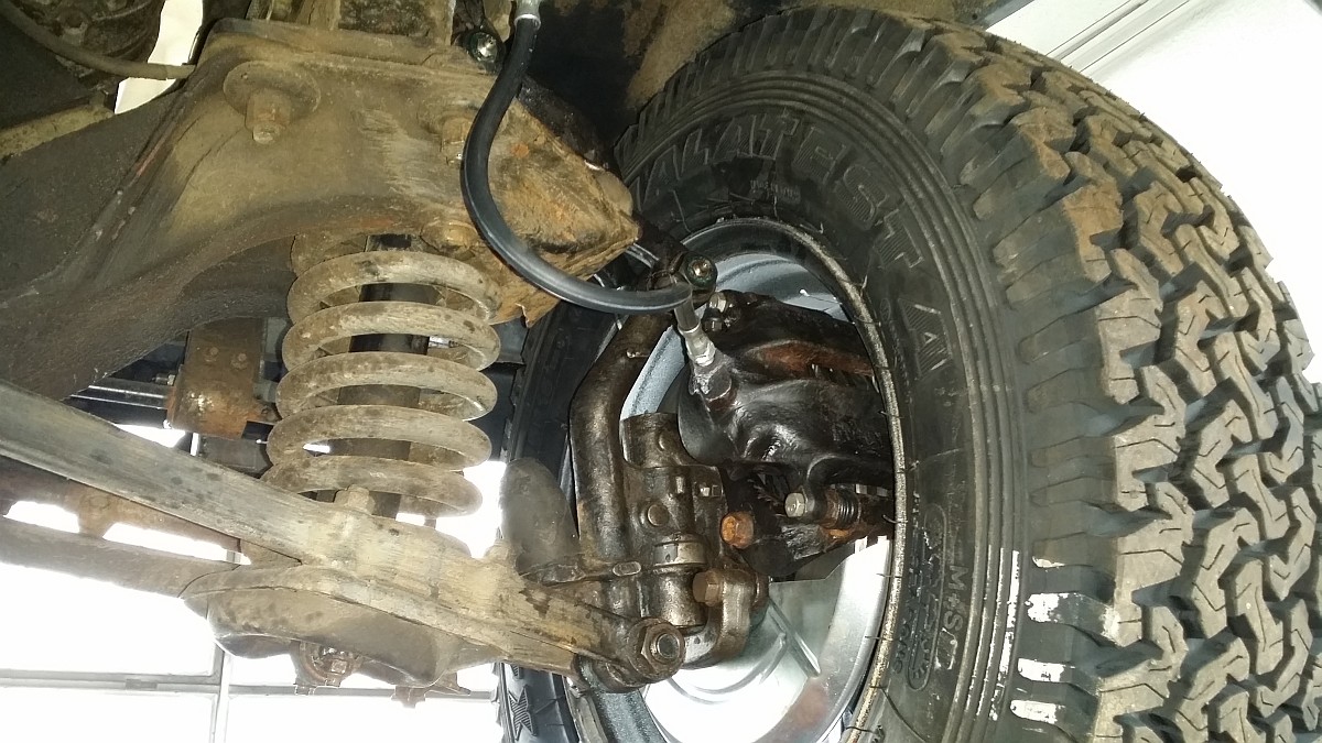

I to wszystko. Zacisk montowany jest z "tyłu" koła, a nie z przodu jak w większości aut. Trzeba ułożyć wężyk hamulcowy (warto dać nowy) aby nie ocierał się o koło.
Koło przednie po założeniu piasty z Lublina jest o ok. 2cm bardziej wysunięte na zewnątrz. Dzięki temu przestaje ocierać przy pełnym skręcie o przód ramy. Pogarsza się jednak możliwość obracaniem kołami na postoju. Ponadto przez brak możliwości regulacji kąta zwrotnicy w płaszczyźnie przód-tył - może dochodzić do nieco szybszego zużywania zewnętrznej strony bieżnika.
Po założeniu hamulców tarczowych - bez problemu możemy założyć koła 15" z Suzuki - nie ocierają o nic z przodu, a dzięki otworom w feldze - zapewniają lepsze chłodzenie tarcz.
Nie wymieniałem pompy hamulcowej, przeprowadziłem testy na oryginalnej - auto staje dęba i blokuje koła bez najmniejszego problemu. Jeśli ktoś chce zmieniać pompę - nie ma problemu, ale serwo pompy z Lublina jest dużo większe i nie wiem czy wejdzie. Poza tym trzeba przerabiać otwory i mocowanie. Dlatego najpierw zróbcie próby na swojej pompie i dopiero po testach ewentualna zmiana.
