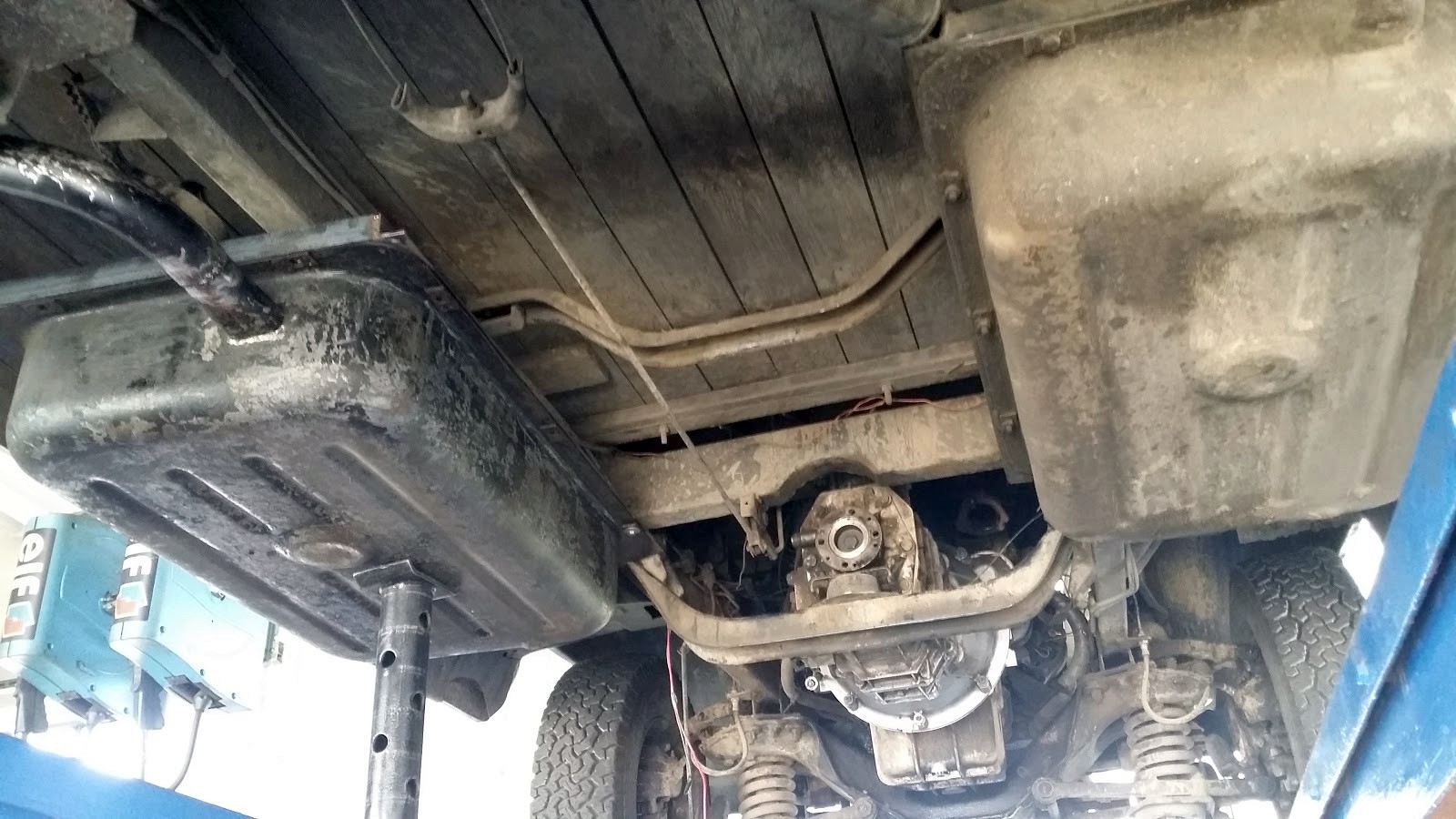

Problem nr 1 rozwiązałem poprzez całkowicie artystyczne wykonanie ramki zbiornika z nowych kątowników, pospawanych tak samo jak w oryginale. Jak ktoś ma dostęp do kawałka Żuka z ramką to sobie może ją wyciąć, a jak nie - zrobić nową z kątownika 3x3. Zbiornik zainstalowałem równo z oryginalnym, przez co musiałem obciąć rurę wlewową kilka cm od zbiornika i obrócić ją o jakieś 140 stopni, aby mogła nadal służyć za wlew. Inną opcją jest obrócenie całego zbiornika o 180 stopni - wówczas wlew znajdzie się zaraz z drzwiami kierowcy, ale to rozwiązania nie wydało mi się dość eleganckie, bo baki nie są wówczas równo.
Problem nr 2 nie wymagał rozwiązywania, bowiem jak widać z pkt. pierwszego - zastosowałem oryginalny zbiornik od Żuka. Dwa takie wyglądają bardzo ładnie od dołu;-)

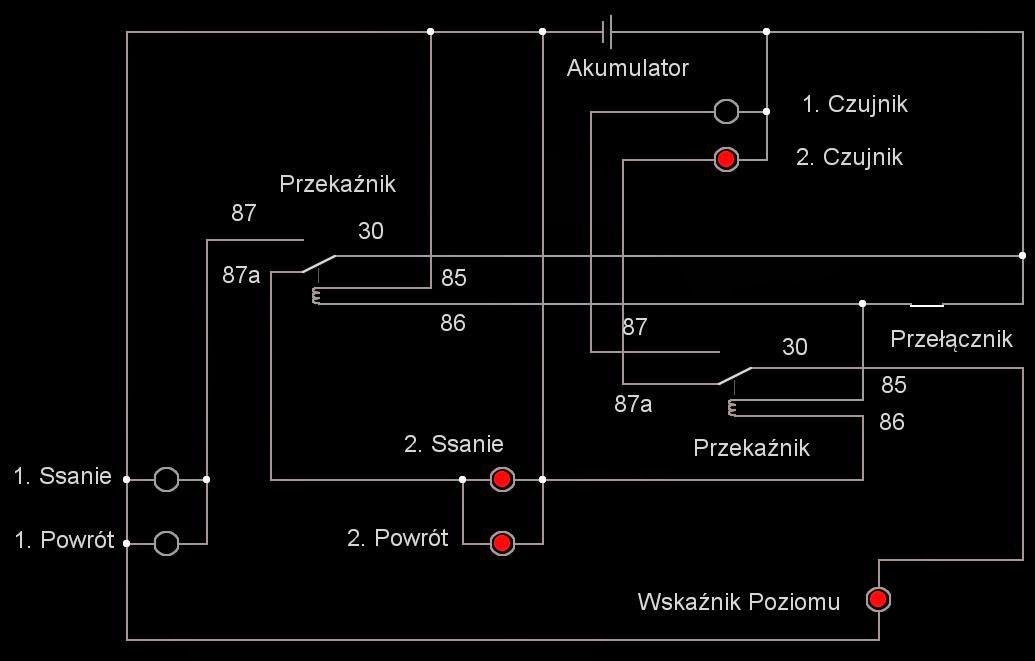

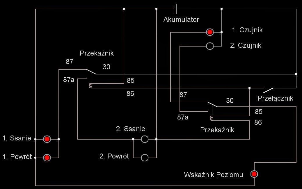

Dlatego zaprojektowałem własne rozwiązanie oparte na 4 elektrozaworach benzynowych od instalacji LPG (ok. 40 zł szt), dwóch trójnikach i dwóch przekaźnikach. Poniżej schematy. W roli cewek zaworów wstawiłem LEDy, aby było wyraźnie widać jak to działa. Zawory bez prądu są zawsze zamknięte, co dodatkowo powoduje że paliwo nie cofa się do zbiornika. Włączenie zapłonu załącza parę zaworów od wybranego zbiornika i załącza poprzez przekaźnik właściwy czujnik poziomu paliwa. Przełączenie przełącznika wyłącza jedną parę, włącza drugą i przełącza też czujnik poziomu w zbiorniku.

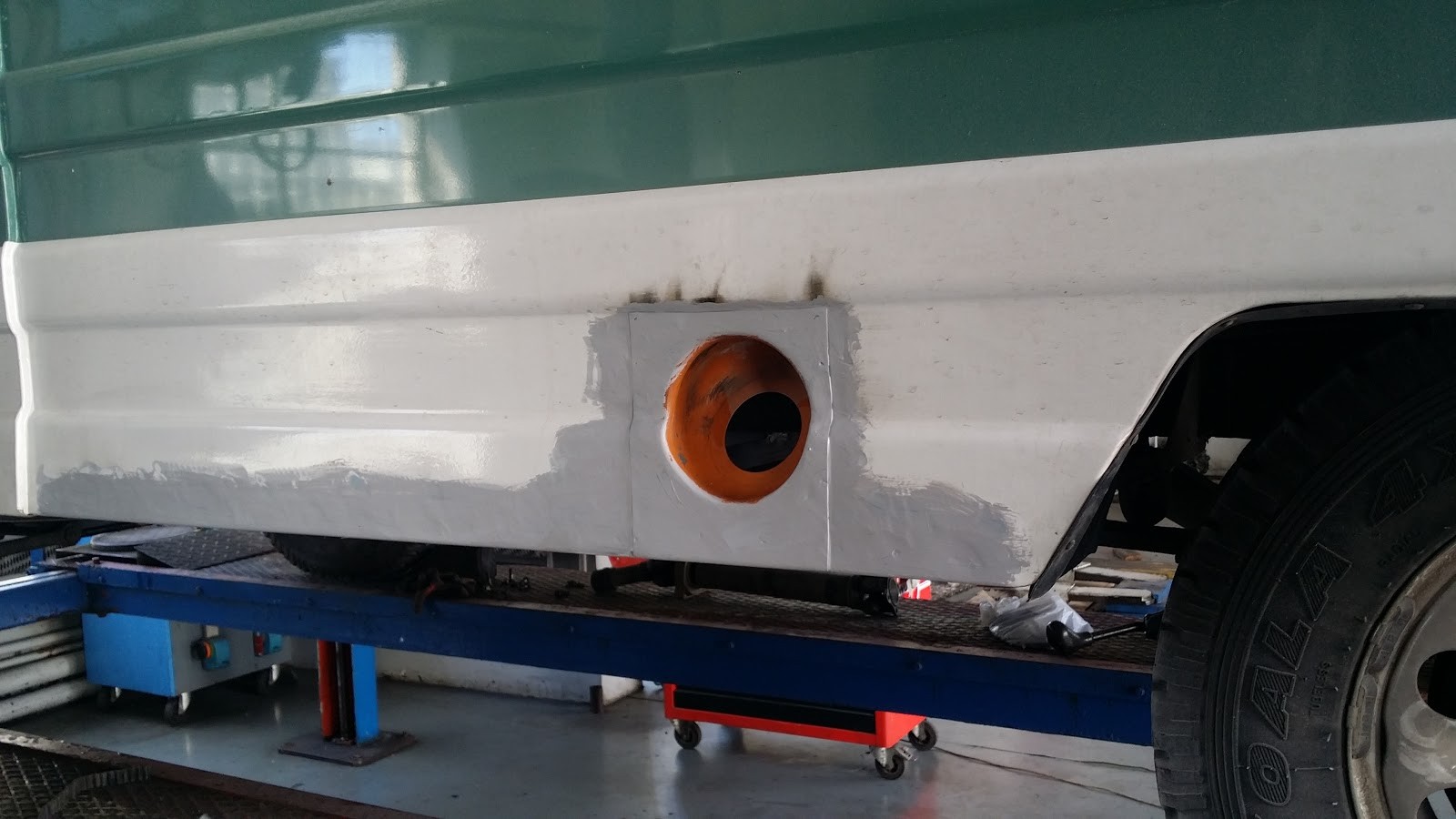

Najtrudniejszą częścią operacji jest wstawienie wlewu w lewym boku. Wymaga to bowiem prac blacharskich i lakierniczych, no chyba że ktoś z Was postanowi zrobić system z jednym wlewem i pompą przetankowującą paliwo do drugiego zbiornika. Przenieść trzeba też wydech w inne miejsce, u mnie znalazł się on po prawej stronie auta, zaraz za zbiornikiem paliwa, między powiedzmy prawym wlewem a wałem.
W przypadku wstawiania wlewu jak u mnie - radzę dospawać w dolnej krawędzi blachy, od wewnątrz, nieduży kątownik, który usztywni dolną krawędź lewego boku, bo strasznie to lata w oryginale.

Komentarz: Wstawiony wlew, jeszcze przed szpachlowaniem, etc.

Komentarz: Widać przespawaną rurę wlewową.

Jedyna moja uwaga to brzydko wstawiony wlew na zakładkę :D Poza tym - wygląda na to, że wiesz, co mówisz i wiesz, co robisz, więc czekam na efekty końcowe! :) :)
Post: 06 lipca 2015, 22:30
Bo widzisz fotkę przed wykończeniem;-) Będzie idealnie równo.
Post: 06 lipca 2015, 22:49
Tak, ale wspawane na zakładkę - fuj :D :mrgreen
A potem - szpachla, szpachla, szpachla! 8)

Drugi zbiornik jest fajny, ale wyspawać mogłeś ładniej :D

A elektroniki to w tym rozwiązaniu nie ma - czysta żywa elektromechanika;-)

Przełączanie wymyśliłem tak, aby w razie awarii cewki elektrozaworu nie był to problem - zawory mają ręcznie otwierane przepusty awaryjne. Wszystko będzie ślicznie, dzisiaj kończę elektrykę rozwiązania i testuję;-)
