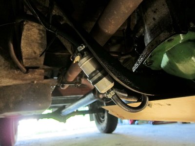

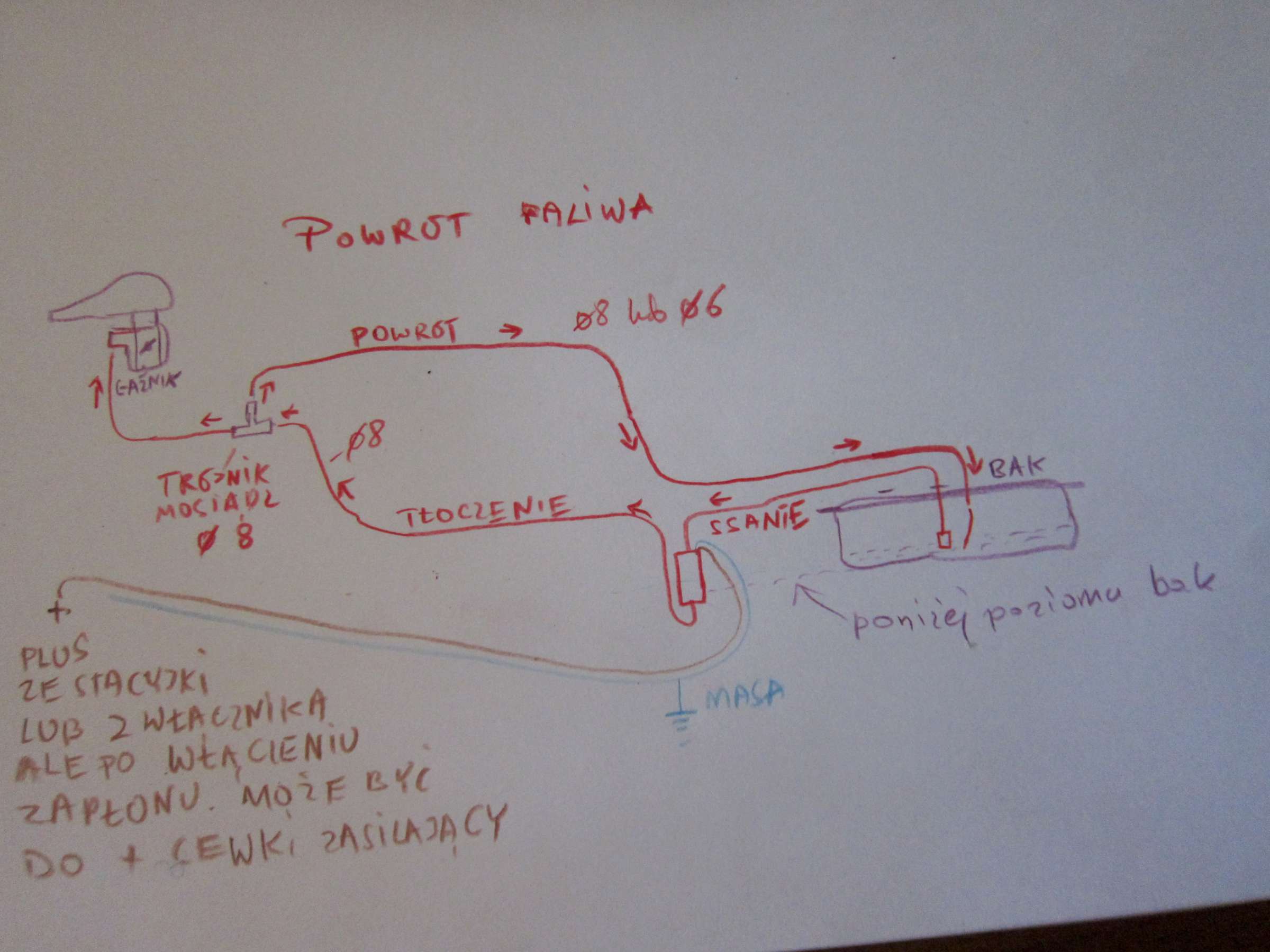

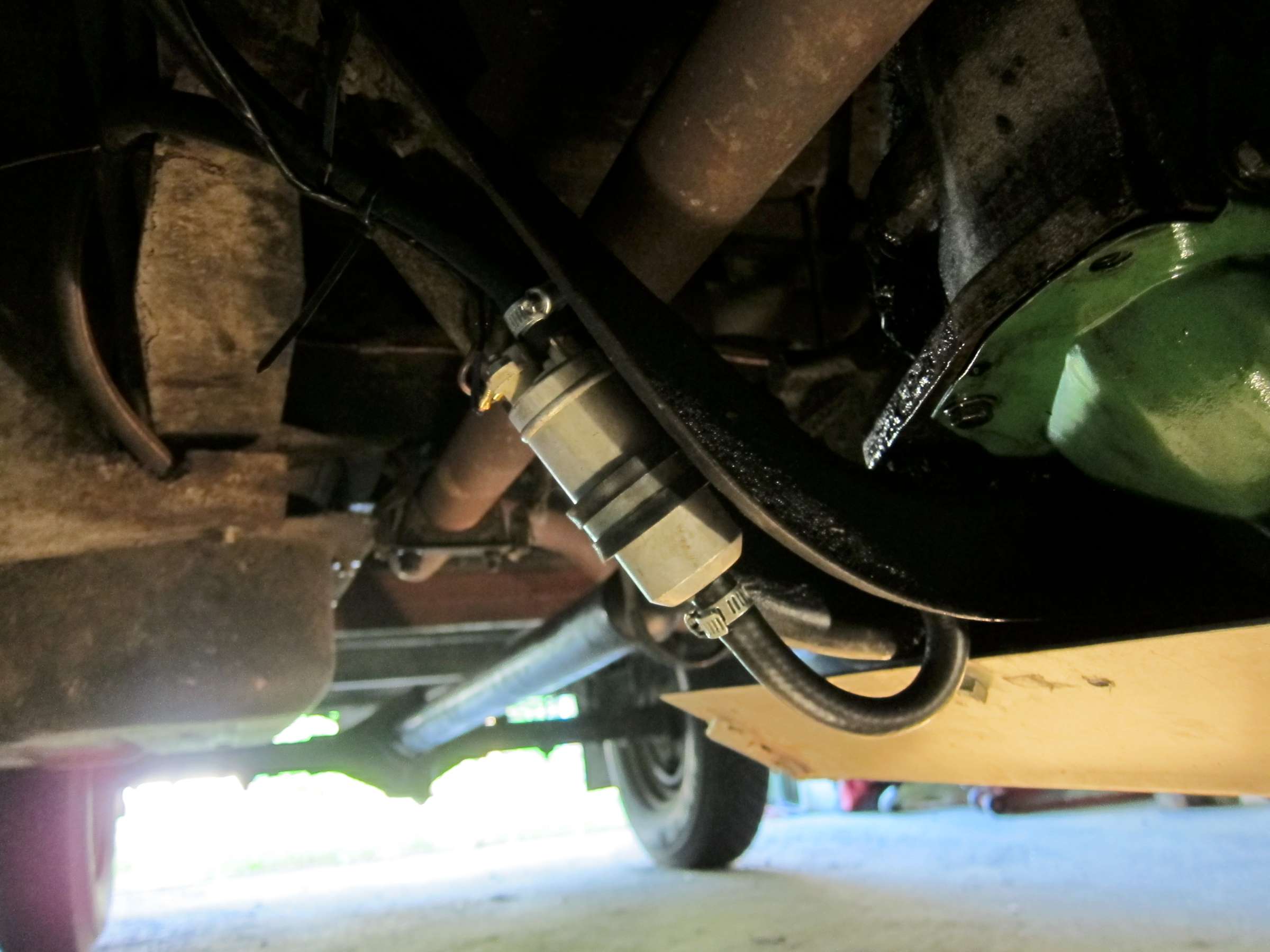

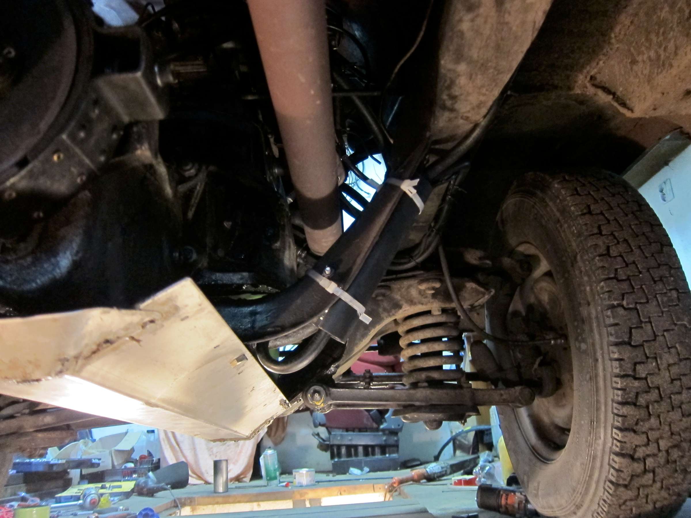

Też już pompa elektryczna jest i powrót do baku. Powrót odciąża zaworek i pompa ciszej chodzi. Pojawił sie problem że paliwo schodziło z magistrali i nie mogła zassać więc pompa wylądowała w belce na której wisi skrzynia biegów poniżej poziomu baku. Jednak po wypaleniu paliwa do końca pewnie trzeba będzie tradycyjnie gębą zaciągnąć :)
Pompa najtańsza z allegro do gaźników, 58zł + trójnik mosiężny fi 8 + przewody. Polecam, start od razu :) bez chechłania...
Jak jest LPG to można podpiąć pod zawór jak pisze Strucelserw. I wtedy nie pracuje cały czas.

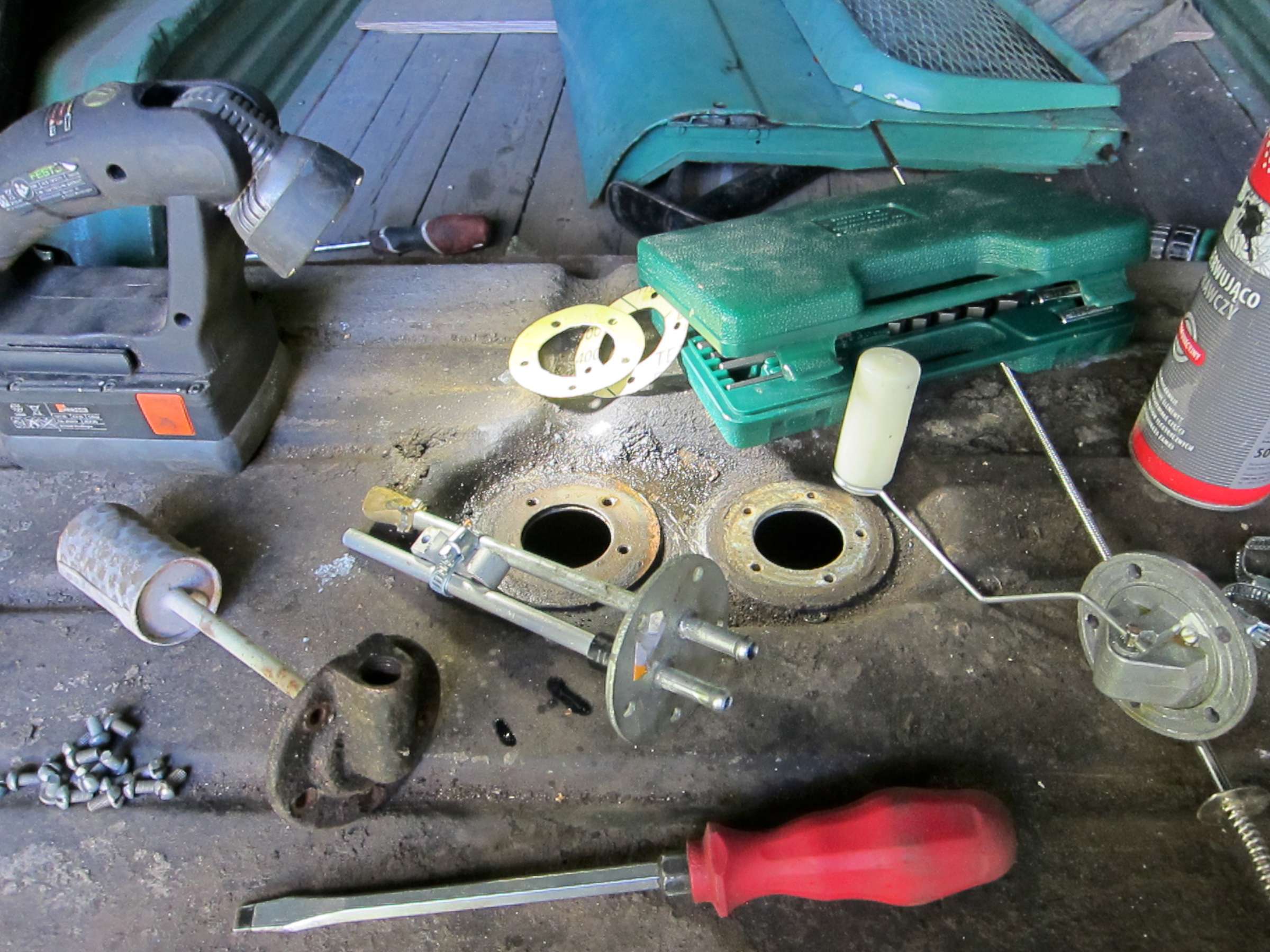

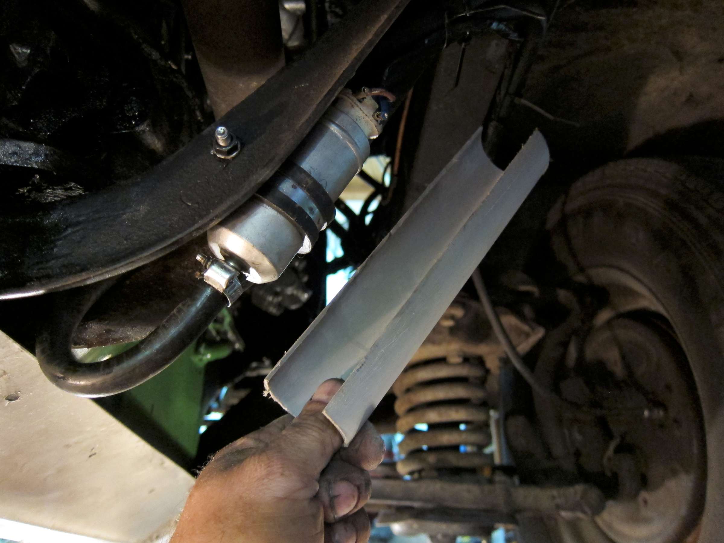

Pasuje idealnie dekielek baku od Zuka diesla, tylko ja założyłem rurke przedłużająca żeby paliwo nie tryskało po całym baku. Osłona pompy to rozcięta rurka kanalizacyjna PCV 50.
Kubamytab, jaka masz pompe bo moja budżetowa hałasuje trochę.

Ha, widać jak się kiedys solidnie smoki robiło. Rurka ssąca na końcu przy baryłce rozwiercona do fi 6 a powrotna przedłużona aluminiowa rurką i kawałkiem przewodu paliwowego.
