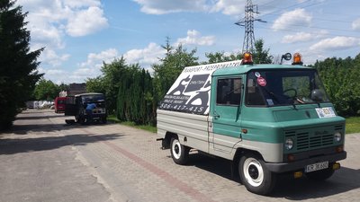

mam Żuka A07 po konwersji na A13 i niestety jazda jest ciężka bo tył ma wzmocnione zawieszenie ;po pogotowiu energetycznym... a po usunięciu części karoserii stał się tył tak twardy że na każdym zakręcie mieli kołami i się nie ugina więc zakwitł w mej głowie pomysł by usunąć z tyłu wszystkie pióra resorów prócz oczywiście prowadzącego most to ostatnie pióro trochę wyprostować dołożyć 2 miechy pneumatyczne z dostawczaka plus instalacja pneumatyczna ale narazie bez sprężarki tylko "akumulator ciśnienia" zabudowany na ładowni i tu się pojawia problem bo potrzebuję sterować zawieszeniem przez jakieś elektrozawory uruchamiane pilotem typu centralny zamek
w chwili kiedy by zawory upuszczały powietrza z instalacji to równocześnie mają mrugać koguty na dachu i to samo w drugą stronę kiedy powietrze znowu z aku trafiać będzie do miechów to koguty tez maja mrugać...na szczęście nie pobierają dużo prądu bo zamiast żarówek są LED-y...
i teraz skąd takie zawory wziąć
może jakieś zwykłe mechaniczne zawory i dołożyć jakieś elektromagnesy które wymuszą wciśnięcie przycisku zaworu???

P.S. Żuka mi rozbierali jak spałem!

W hostelu jeszcze spałem jak tam coś mąciliście ;) widać na zdjęciu ;)
