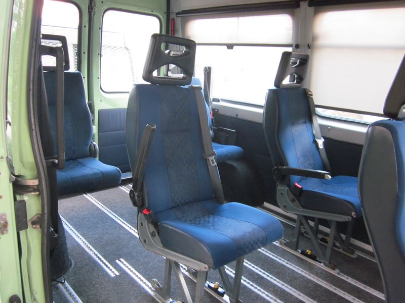

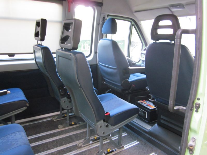

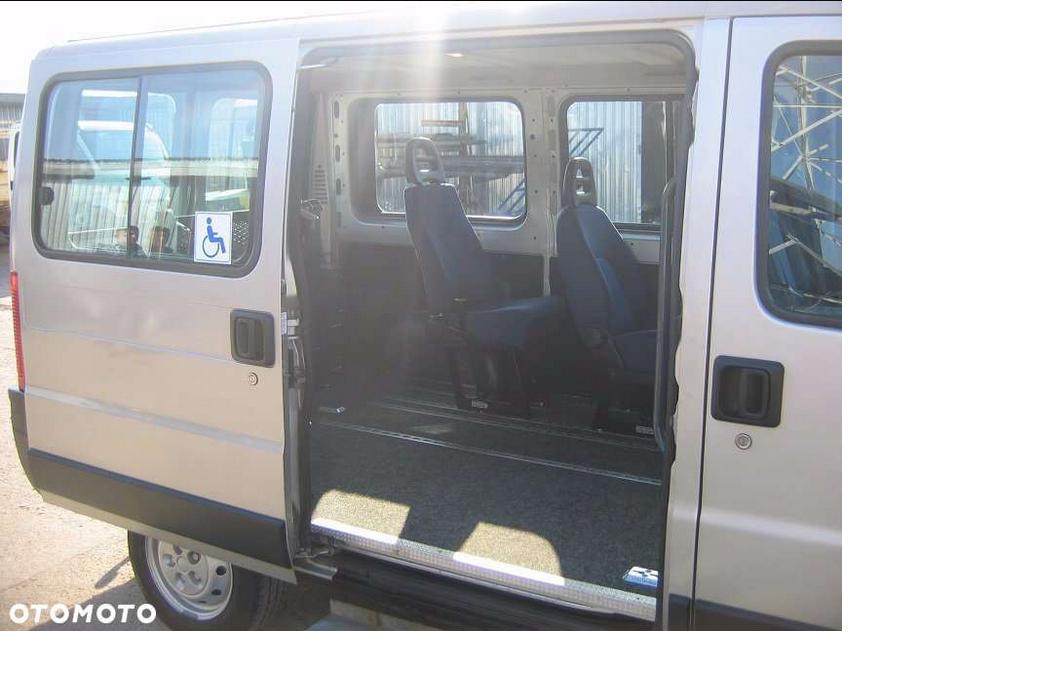

Może być coś z rodziny ducato/jumper/boxer. W tych autach zdazal sie system na szynach biegnacych przez caly tyl. Mogles fotele ustawic w ich wlasciwych miejsscach lub przwsunac do przodu/tylu lub ustawic w jeden rzad wzdloz auta.
Widziałem takie rozwiązania w samochodach na różnych aukcjach. Na przykład:
ducato3.JPG [ 67.4 KiB | Przeglądany 13106 razy ]
ducato2.jpeg [ 67.08 KiB | Przeglądany 13106 razy ]
ducato1.jpeg [ 74.04 KiB | Przeglądany 13106 razy ]
Ciekawostką jest, że najczęściej występuje to w pojazdach do przewozu osób na wózkach inwalidzkich. Szukałem już takich systemów mocowań, bo mam potrzebę przystosować Groszka również pod tym kątem. I skoro nie znalazłem (Bo pewnie zbyt słabo szukałem), to pomyślałem, że równie dobry może być kompletny system z osobówki.
