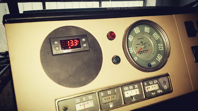

W desce rozdzielczej Żuka, czy Nyski da się wykonać prostokątny otwór w którym zmieści się moduł z wyświetlaczem. Jeśli ktoś nie chce ciąć płyty deski - może użyć obudowy uniwersalnej o odpowiedniej wielkości, dostępnej w każdym sklepie dla elektroników. A jak ktoś ma kawałek warsztatu i lubi podłubać, to z kawałków spienionego PVC można cuda wystrugać.
2015-12-15%2B11.05.21[1].jpg [ 67.77 KiB | Przeglądany 10318 razy ]
