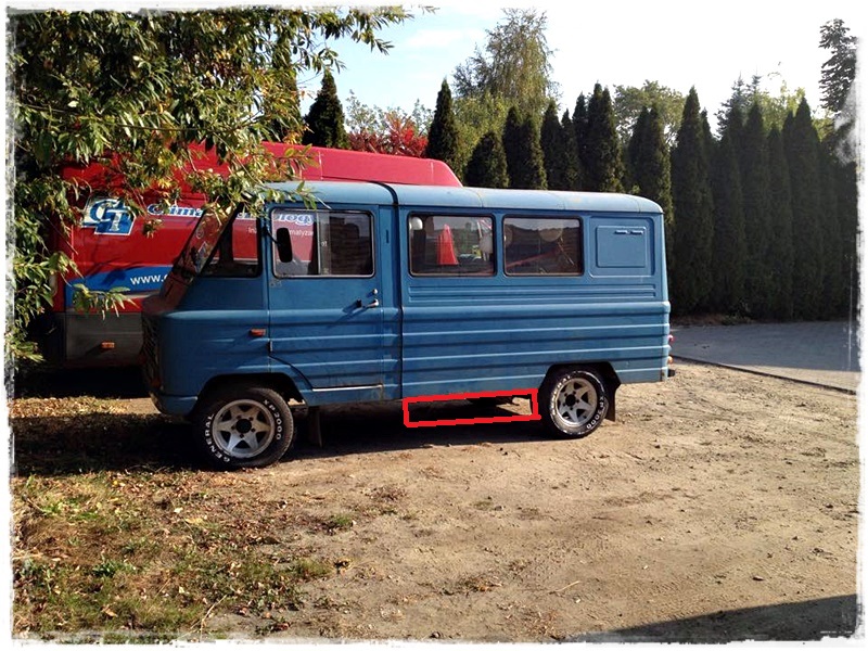

Tak się zastanawiam jakby sprawdziły się takie skrzynki narzędziowe w Żuku:
http://pasytransportowe.com.pl/blog/skr ... owa-daken/
Czy miał ktoś do czynienia z tak montowanymi "schowkami"?
34.jpg [ 240.37 KiB | Przeglądany 12981 razy ]
Post: 11 stycznia 2016, 22:06
Uważam, że skrzynki w żuku mają sens, jeśli są zamocowane pod podłogą i nie zmniejszają prześwitu samochodu. Takie plastikowe skrzynki zamocowane w dodatku tak, jak narysowałeś wydają mi się bezsensowne...
Ja mam plan, żeby na przyszły rok zrobić skrzynki pod podłogą dostępne od wewnątrz poprzez klapy w podłodze. Będą tam cięższe rzeczy, których się nie używa zbyt często, typu lewarek, narzędzia. Myślę, żeby jakoś sprytnie umiejscowić pod podwoziem zbiornik na wodę.
Post: 11 stycznia 2016, 22:19
Też ciekawa opcja, ale tak czy siak one ten prześwit trochę zmniejszą...
Jak głębokie planujesz te schowki?
Jestem na etapie robienia podłogi i faktycznie można takie coś wykombinować....

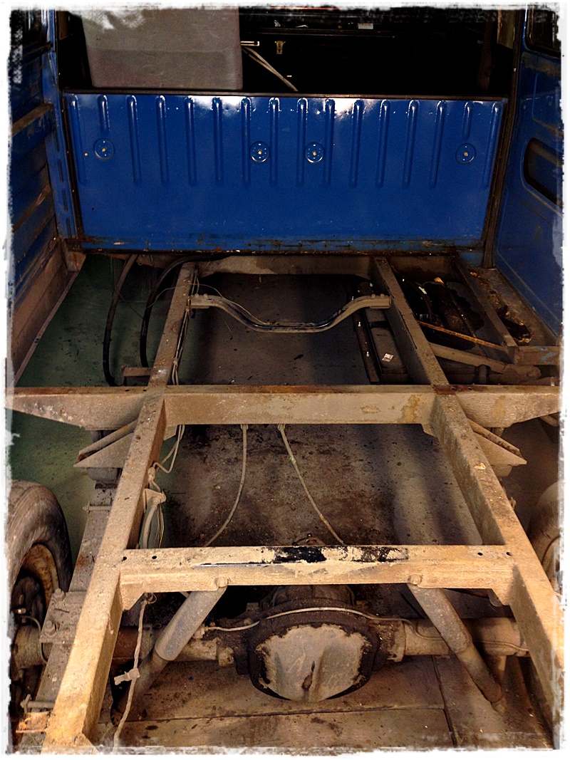

Post: 11 stycznia 2016, 22:21
Tak sobie patrzę i faktycznie jest tam trochę miejsca po drugiej stronie gdzie Diesel ma dodatkowy zbiornik :)
73.jpg [ 362.31 KiB | Przeglądany 12976 razy ]
Post: 11 stycznia 2016, 22:30
Płytkie - powiedzmy z 15, może max 20cm, choć wątpię, by takie się zmieściły. Z przodu pod podłogą może by dało radę zrobić większe, ale tam jest problem ze zrobieniem tego łatwo dostępnego, bo tam są fotele...
