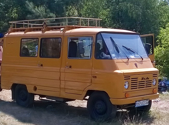

Dobra, a co jest w niej takiego szczególnego? Pytam bo nie za bardzo ogarniam.
WP_20150802_041.jpg [ 332.21 KiB | Przeglądany 23676 razy ]
Jest u żuku..
